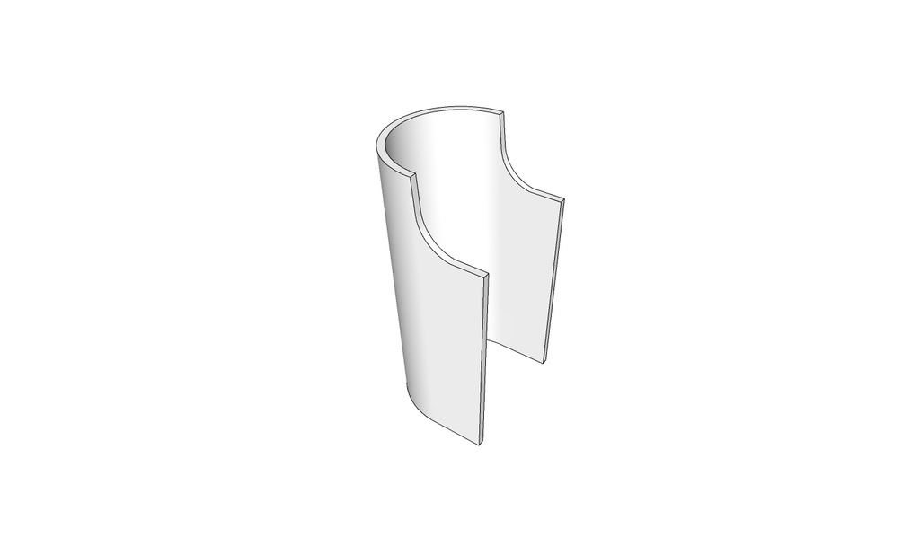

Bonjour à tous, avis aux experts Sketchup (José Das Neves peut-être? 🙂):
existe-t-il une solution qui me permettrait d'obtenir le développé d'une pièce de forme courbe?
Un exemple en image:
Par quel moyen (si il existe), puis-je "déplier" cette élément et le remettre à plat?
J'ai bien trouvé un plug in qui me permet de partir d'une forme plane et de la courber mais je ne trouve pas de solution pour faire l'opération inverse....
