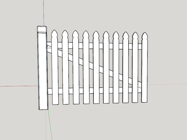

Dans quel sens mettre les écharpes ?

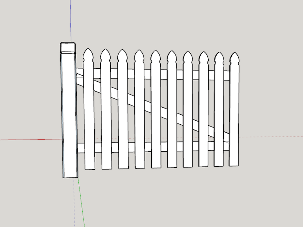

Bonjour à tous !

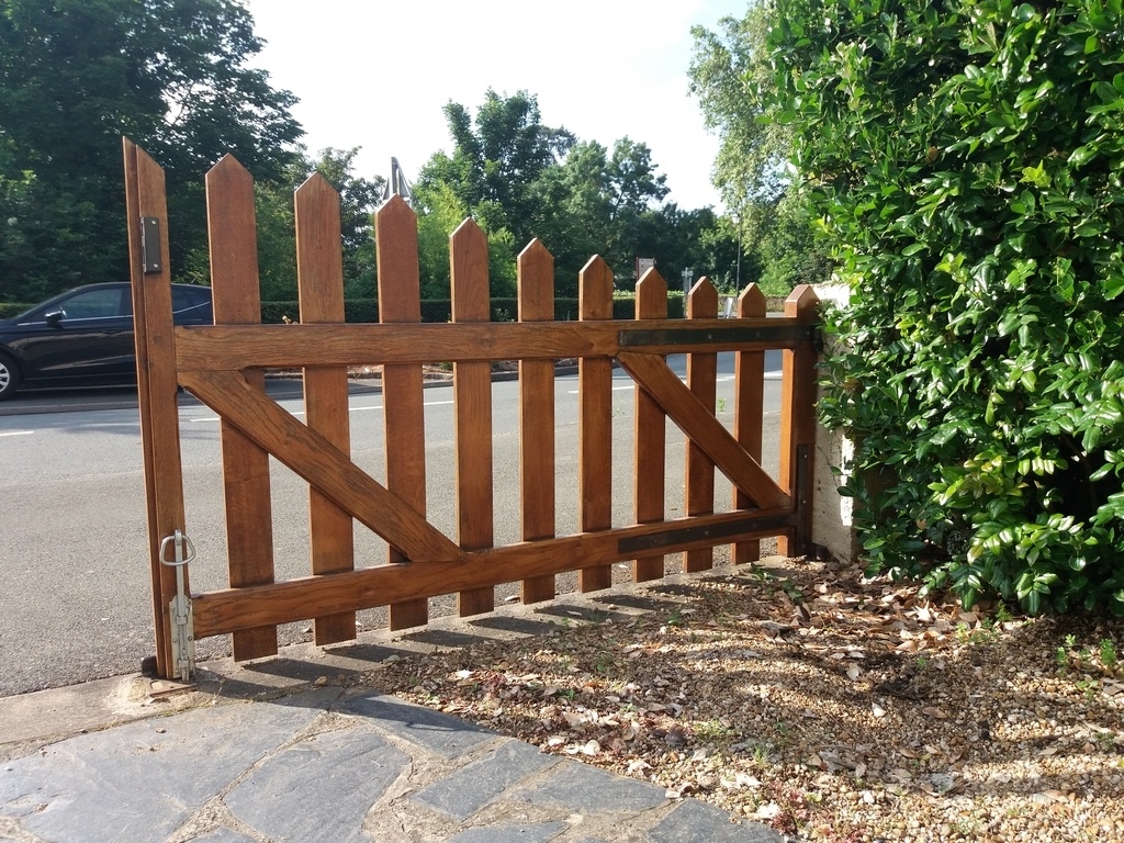

J'ai déjà la réponse (l'écharpe revient vers le gond du bas) mais j'ai un doute... S'il s'agit d'un portail large et pas très haut, j'aurais tendance à faire l'inverse, pour que l'écharpe "retienne" l'angle du bas...
Me trompé-je ?
Ah ben oui, merci Bonbonveronbi, Boisenformes et Kentaro ! Ce que je retiens, c'est que l'appui du tenon tient beaucoup mieux que la traction d'une vis, et qu'il faut néanmoins éviter les angles > 45°.
Allez hop, je revois doublement ma copie !
Ara A moins de 45°, ce sera moins efficace, mais cela reste quand même pas mal, même à 30°.
La déflection d'un triangle, sous l'effet d'une contrainte sur un sommet, cela se calcule. Je peux retrouver les formules, si tu en as besoin.
Mais il me semble me souvenir que la déflection sur un sommet du triangle est directement proportionnelle au cube de la hauteur du triangle, et inversement proportionnelle au carré de la base.
déflection = K * h^3 /b^2

L'écharpe en bois travaille en compression et pour un soutien optimum sans déformation, il faut qu'elle ne soit pas plus couchée que d'un de 45º Dans le cas de chassis de grande largeur, on peut en mettre 2 sur la largeur.
Pour le cas où l'on souhaiterait soutenir en traction, donc dans l'autre sens, on utilisera une barre métallique type fer plat, tige ronde à extrémité filetée, câble, etc
Et dans le cas où j'en mettrais deux en largeur, les deux sont dans le même sens ? Ou en chevron ?

Les deux décharges seront parallèles.
Elles seraient en chevron (opposées) s’il s’agissait d’un mur en pan de bois, les contraintes dues au vent impliquent que celui-ci peut venir de plusieurs directions.
Dans le cas du vantail de ce portail, la contrainte vient de la force d’attraction à contrer.

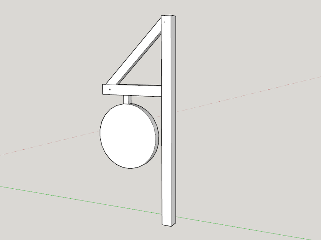

Je te réponds par une autre question...

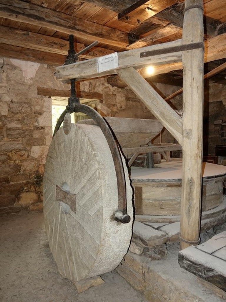

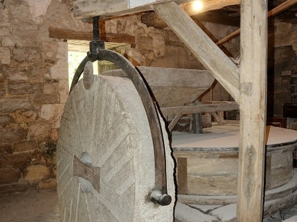

Si tu dois réaliser une potence, tu mettrais l'équivalent de l'écharpe dans quel sens ???
Si tu as la bonne réponse pour la potence, tu l'as de même pour ton portail 😉

Yvon Rolland je n’avais jamais pensé à cette configuration qui est pourtant limpide. Merci à toi!
Yvon Rolland je ne vois pas où est le problème 😇

Non il faut comme tu le dit diriger l'écharpe vers le gond du bas .
Le gond du haut par le poids du portail travail à l'arrachement, tandis que celui du bas travail à la compression donc il faut renvoyer la force matérialisé grosso modo par l'écharpe sur le poteau dans le cas contraire du la renvoie dans le vide et le portail à une chance de saigner du nez. Je pense pas me tromper mais une explication par un prof de physique ne serait pas inutile.

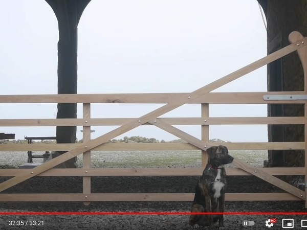

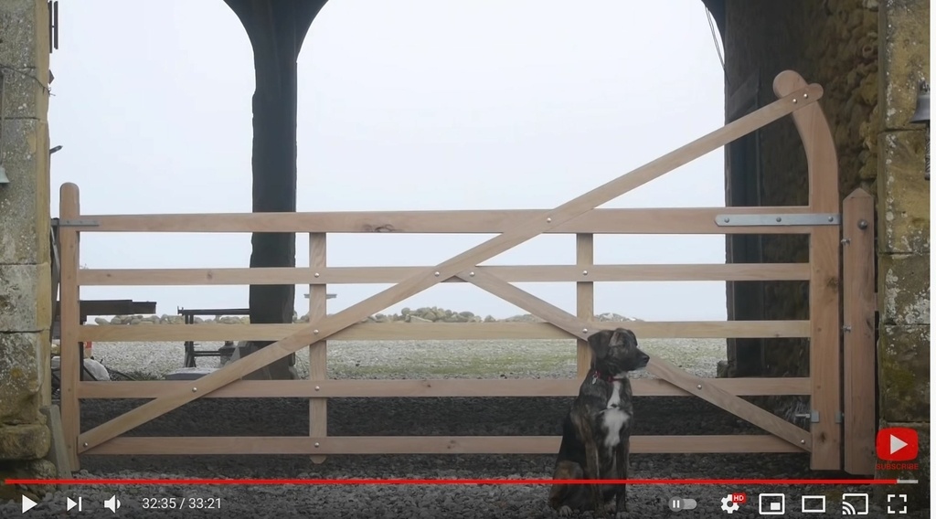

Bonjour, J'ai efin retrouver une video que j'avais vu:
Lien vers la video Yout!!!
Le portail a l'écharpe "à l'envers", elle retiens le bout du portail.
Que pensez-vous d'une telle réalisation?

Je ne fais rien....c'est juste un joli portail que j'avais vu sur le net...et qui semblait "un peu" être dans le sujet de la question...enfin il me semble.
Je pensais que l'écharpe évite un "affaissement" du bout du portail (ou du portillons)...et que sur la photo, le barre de renfort qui est inversé par rapport à une écharpe "classique" semble réaliser la même chose.
Je posais juste la question de son efficacité...et je vous rassure (ou pas) je ne souhaite pas réaliser cette ouvrage, cela dépasse mes compétences.

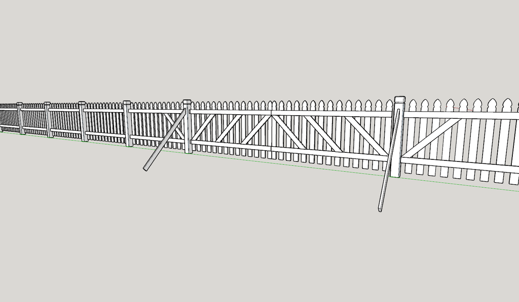

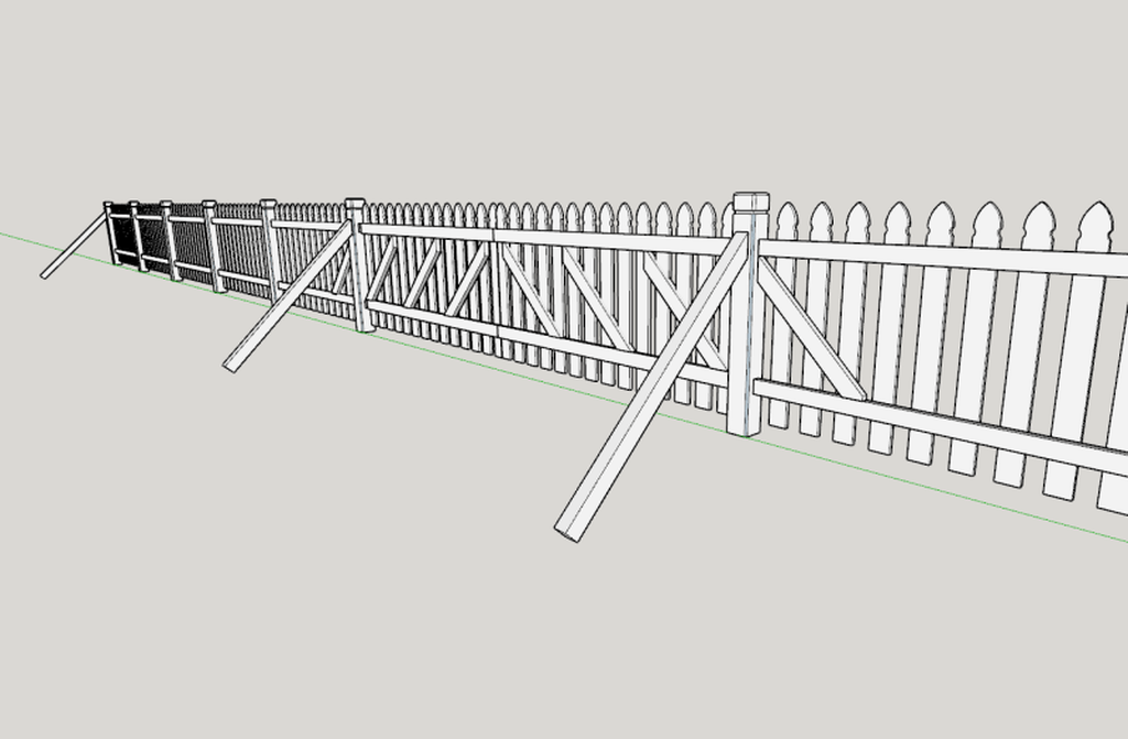

Et pour la barrière et le portail, j'ai prévu ceci (tous les avis sont bienvenus !).

Merci etiennedesthuilliers, je ne cherche pas à faire différemment des autres mais à comprendre comment ça marche et pourquoi ça marche. Que pensez-vous de ce projet (voir image ci-dessous) ?

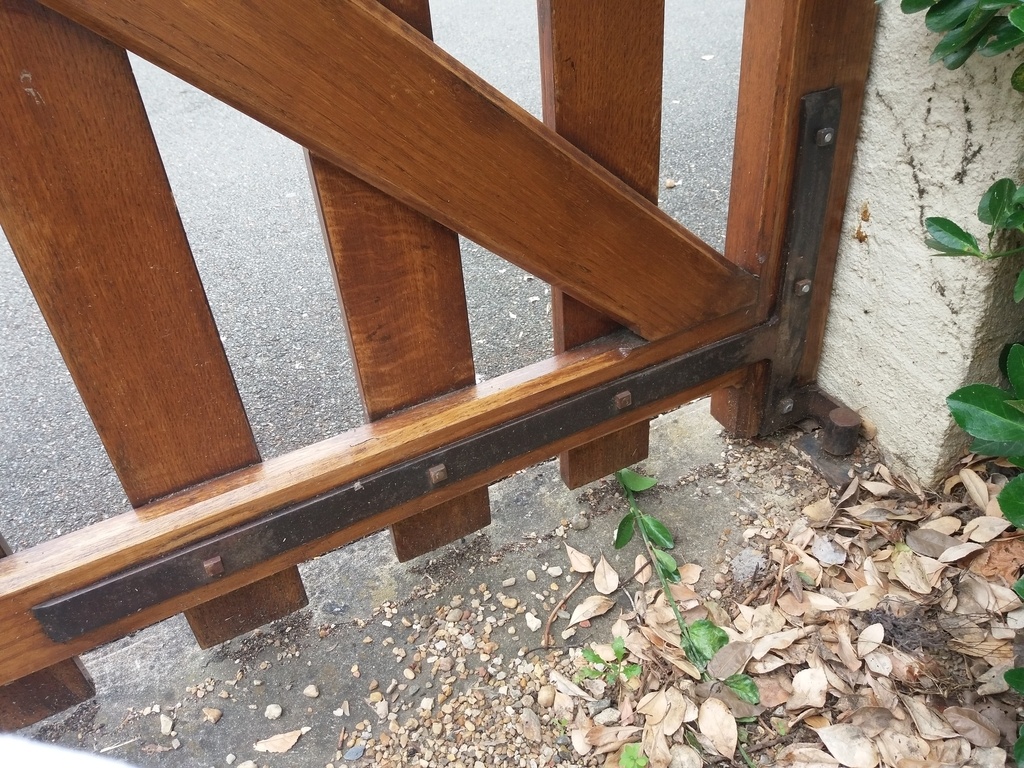

Autre solution un peu bâtarde si tu soudes: Monter ses lattes sur un cadre métallique, qui a son écharpe inversée (elle soutient le rorte à faux et travaille en tirant sur le gond du haut) par rapport au bois qui travaille en compression (elle appuie sur le gond du bas pour soutenir le porte à faux). (j'en avais fait un chez moi)

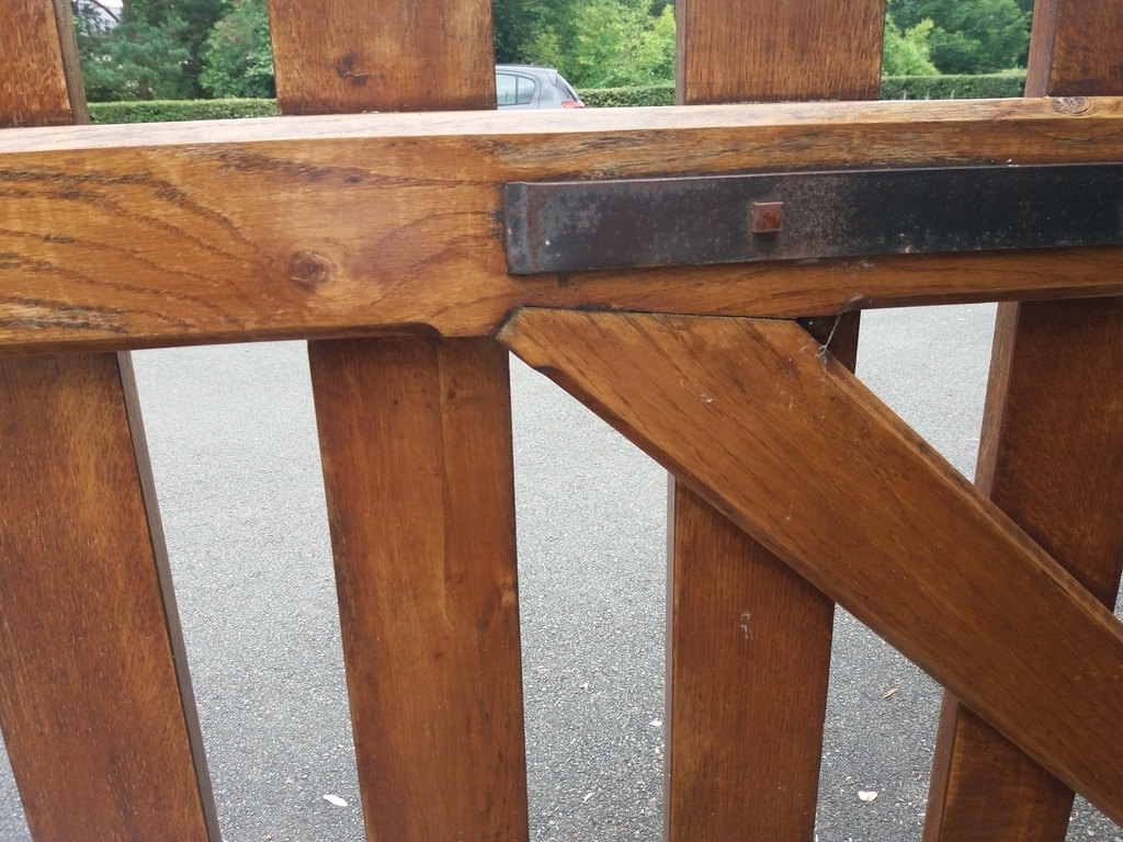

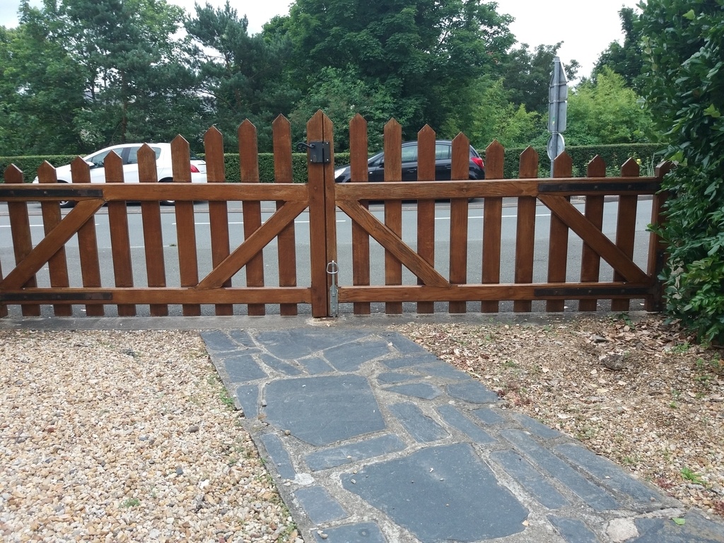

Celle la qui n'est pas de moi tient bien.
Merci racmterrof, ça me laisse perplexe parce qu'il "manque" une écharpe au milieu. Mais au fond, s'il n'y avait que celle de droite, ça marcherait aussi, non ?

Si l'écharpe revient sur le gond du bas, elle travaille en compression. Donc, les bords autour du tenon s'appuient sur les bords de la mortaise, tout se bloque et cela ne bouge pas, le triangle ne se déforme pas.
Dans ton dessin, l'écharpe est en tension, et la seule chose qui puisse la retenir, c'est une vis ou une cheville transversale qui traverse le tenon. Mais dans ce cas, le trou où passe la cheville peut s'ovaliser sous la tension, et le triangle se déforme, ou bien, la tension autour de la cheville peut remettre en cause la cohésion du tenon, et celui-ci peut se fendre et l'écharpe s'arracher de la mortaise.
Si tu veux absolument mettre l'écharpe en tension, dans ce cas, il faut prévoir un assemblage à toute épreuve qui résiste à cette tension (autre chose en tout cas qu'un simple tenon/mortaise).
Donc, au dela des règles et réponses du genre "c'est comme ça! ", cela dépend surtout de la manière dont tout est pensé et assemblé.
