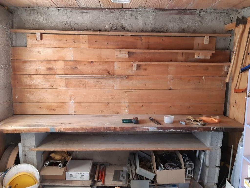

En marge de ma garçonnière (mon atelier pour les copeaux de bois), j'ai un garage avec au fond : ceci.
Un "bel" établi et des planches avec quelques étagères branlantes, à noter que les étagères sous l'établi sont des planches de coffrages (avec les traces de ciment !) scellées dans les agglos, du grand art !

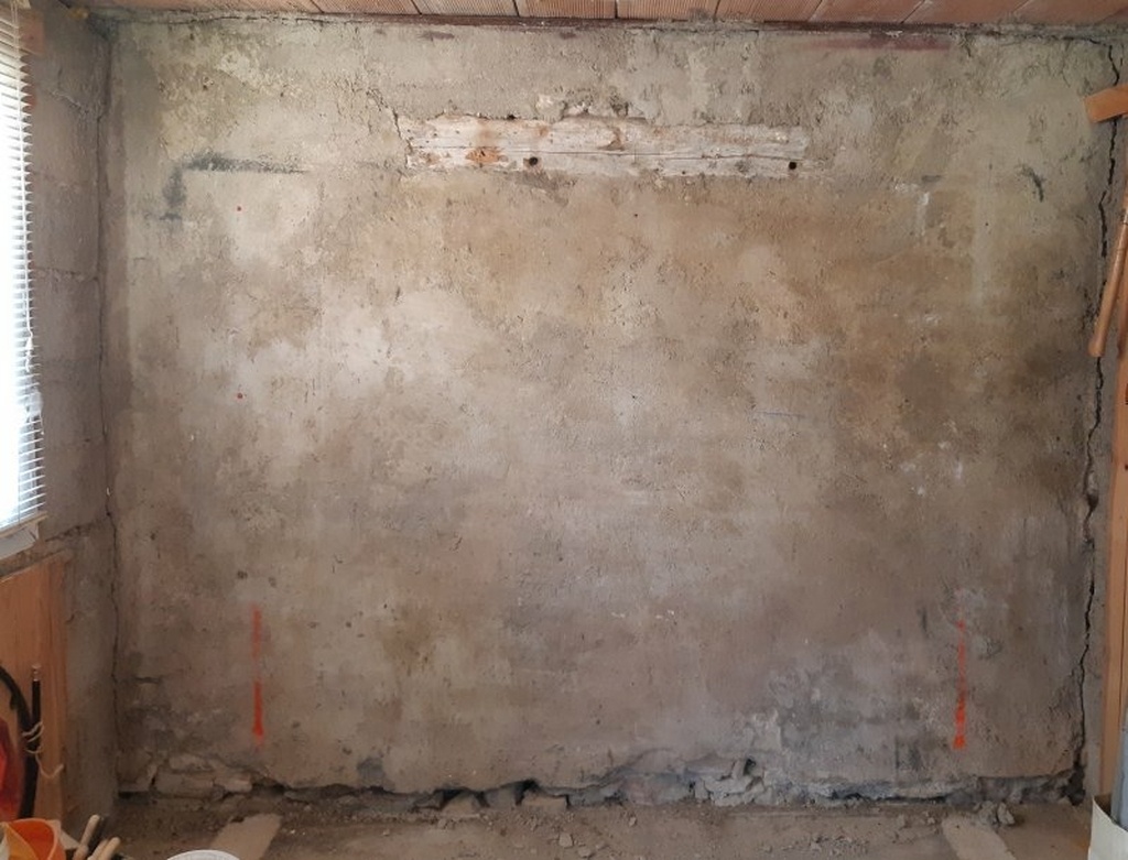

Comme je voulais de toute façon refaire le fond proprement, d'aplomb et d'équerre en OSB ou en aggloméré, aujourd'hui j'en suis là...
...et après jointage et consolidation du mur, je veux me faire un espace de travail du métal :

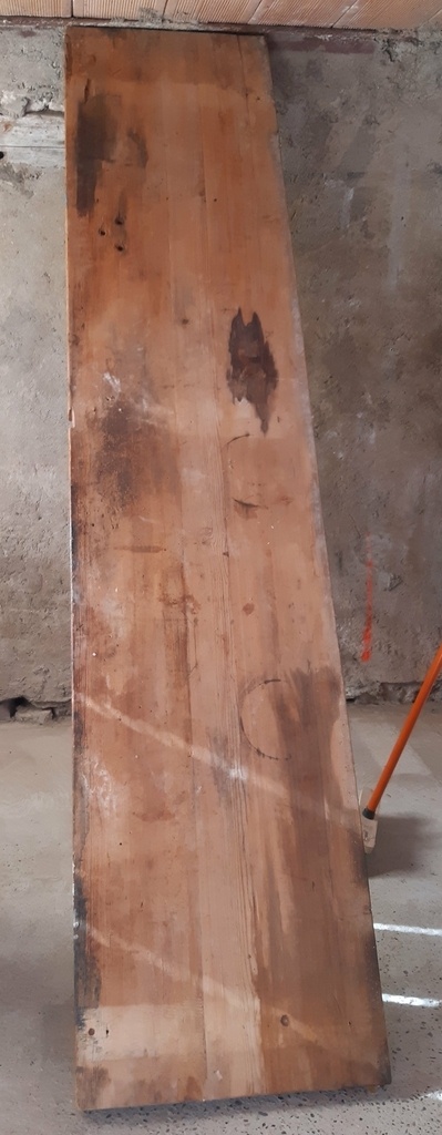

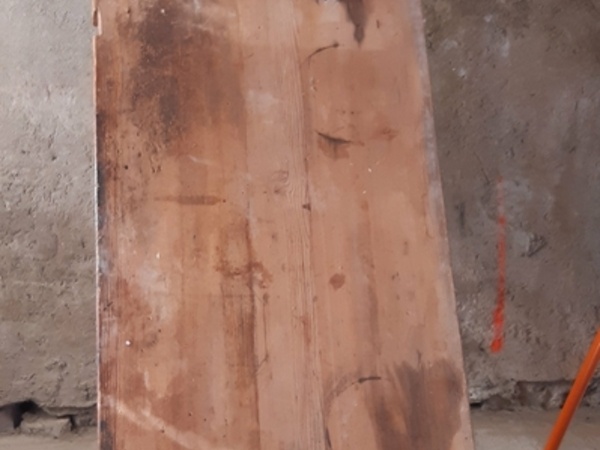

Et bien sûr je veux refaire l'établi avec l'ancien plateau (2700 x 585 x 50) :
Première question pour le plateau qui est abimé, taché et sale : que faire avec ? Rabotage ? Ponçage ? Autre ? La grosse tache noire semble être une tache de pétrole, y a-t-il un remède miracle ?

Pour le plateau il faut pas se donner trop de mal les huiles et autres vont de toute façon bien tâcher la surface.

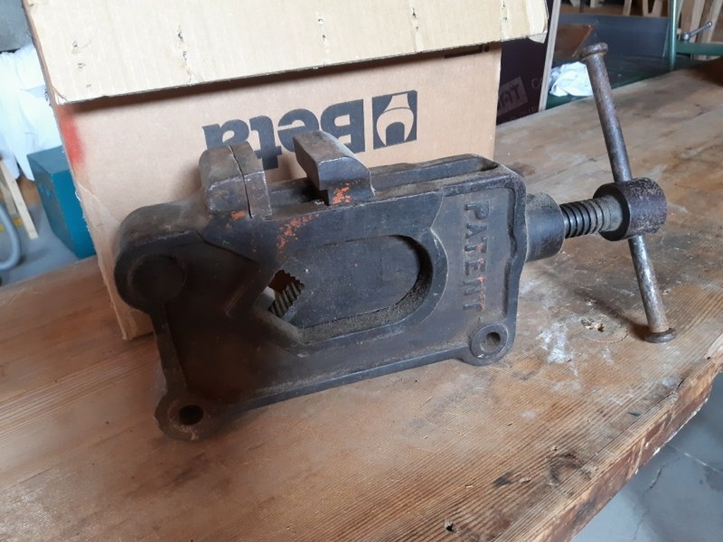

Pour les etaux je ferai un montage temporaire comme ça tu as pas un gros bout de métal lourd qui te gêne quand tu en as pas besoin... En plus pour la partie plomberie tu pourrais avoir envie d'avoir un étau à tubes donc pouvoir intervertir pourrait s'avérer pratique
Erebor j'ai un étau qui semble être tout indiqué pour cela, et j'ai l'impression que l'un des trous sert justement à le rendre amovible pour être au choix debout ou couché. Après, reste à trouver un moyen de le fixer pour que ce soit pratique...
Ara salut, alors c’est différent, le métier de plombier se faisant sur chantier et très peu en atelier, prends plutôt un établi genre virax, ils sont très robustes en restant transportables, toujours un étau, coupe tube, cintreuse,...
Ara ah oui effectivement il est génial cet étau ! Reste à trouver comment l'installer mais l'idée pourrait venir quand le plan de travail sera installé.

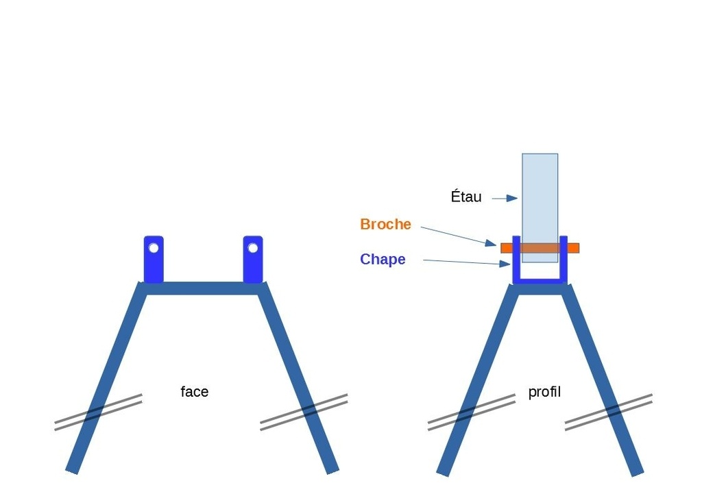

un étau de plombier comme ça, je le verrais bien sur un trépied en cornière assez stable, fixé avec deux broches dans deux chapes soudées au trépied. Il faudrait qu'il y ait assez de dégagement pour pouvoir utiliser une filière ou un gros coupe-tube sur une longueur de tube passant dans le mors interne. la fonctionnalité serait équivalent à celle d'un étau virax.
mmahieu sans vouloir abuser, tu me ferais un petit crobard à la main ? Deux chapes, je ne vois pas ce que c'est...
mmahieu
bon, je ne sais pas si chape est la définition officielle, mais c'est le terme qu'on employait dans ma jeunesse lointaine pour ce type de pièce en U utilisé dans les attelages de machines agricoles, poulies etc...
la broche était souvent bloquée par une goupille rapide, mais peut être remplacée par un gros boulon
mmahieu oui, chape c'est le bon terme, en tous cas j'ai appris le même mot pour la même définition!!☺
mmahieu merci pour le dessin (j'ai tout compris cette fois !). Et donc, le fait d'avoir l'étau sur un trépied est plus intéressant que de l'avoir à demeure sur l'établi ?
mmahieu
Ara pour moi, oui, pour la mobilité et la possibilité de travailler sur des pièces longues

Pour les tâches d'huile,... Bon ba à partir du 2ème moteur ouvert complètement dessus tu comprends vite que tu ne peux pas lutter 😉
