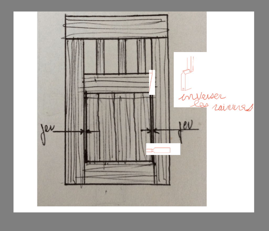

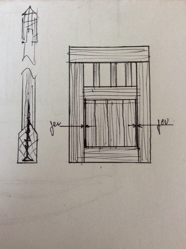

Pour la traverse basse, je pense à un assemblage comme illustré sur le cliché ci-dessous, pour ne pas avoir de mortaise ouverte vers le haut.
De façon plus générale j’ai mis quelques détails pour illustrer l’assemblage du panneau du bas (les barreaux du haut seraient assemblés de la même façon avec une pointe pour les arrêter en pied).
Les ferrures seraient prises sur les traverses inférieure et intermédiaire.

ton projet semble assez abouti. un portail est soumis en continu aux intempéries n'étant pas protégé par la maçonnerie. Les méthodes de protection sont avant tout le choix d'une essence adaptée et une protection par traitement. Du point vu technique il faut privilégier des assemblages non piégeant et des profils qui ne retiennent pas l'eau. D'où des profils arrondi des jeux au moins égal à 8mm pour évite les rentrées par capillarité. De plus il faut éviter tout contact avec le sol ainsi que les eaux de rejaillissement en plaçant les traverses assez haut par rapport au sol.
Sur ton projet si on tient pas compte des données économique j'inverserai les rainures ce qui va induire un arasement biais , tu pourrais aussi étudier une fausse coupe pour éviter tout bois de bout, en principe tu peux d'en sortir sans vis pour les barreaux.. Il faut penser à des dispositifs pour éviter que l'eau ne stagne à un endroit . Cela complique un peu la fabrication d'où un coup économique c'est une des raisons pourquoi en tant que professionnel malheureusement on se dirige vers des choses plus simples.
