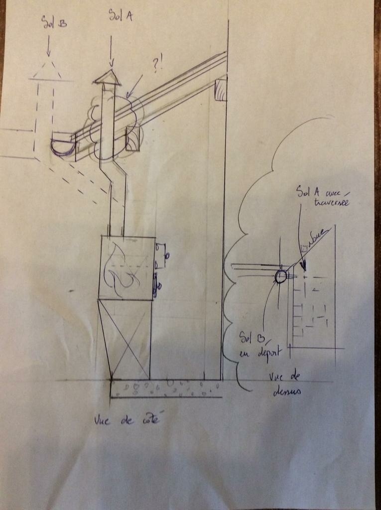

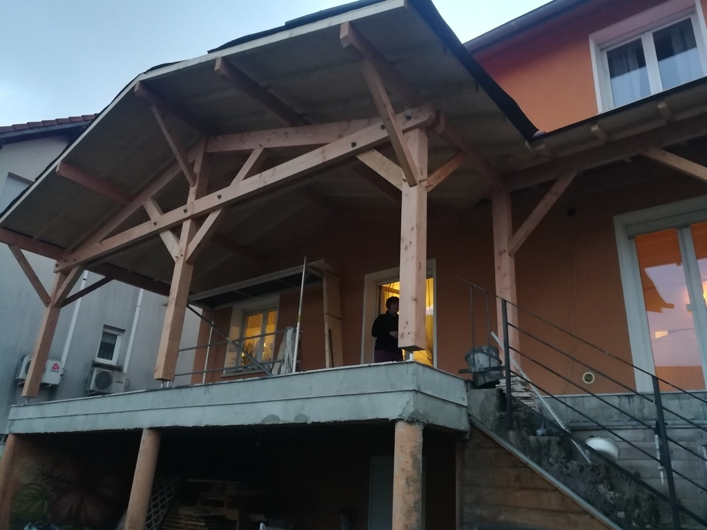

Ça y est nous l’avons attendue tout l’été, voilà notre couverture de terrasse qui arrive.ci dessous, l’état actuel du chantier(on est très joyce 😍).
Dans le coin à droite, à 1m du poteau, devrait trôner le four à pizza.
Et il est prévu une traversée de toit pour sa cheminée (pour les 4 fois où il tourne dans l’année je ne compte pas monter une cheminée jusqu’au faîte du toit...)
Cette dernière doit donc traverser le voligeage (derrière la future gouttière). C’est prévu au devis mais sans pièce toute faite, « ça coûte cher et ne s’adapte jamais, on ferra un truc sur mesures ».
Comme tout four qui se respecte, son efficacité énergétique est inversement proportionnelle au plaisir procuré par ce qui y cuit, autant dire qu’a l’allumage, les flammes sortent par la cheminée... ça chauffe très fort.
En discutant avec les ouvriers,cette affaire les ennuie, alors un petit coup de main de la communauté pour définir ce qui peut se faire et en apprendre un peu sur les règles de construction serait bienvenu.

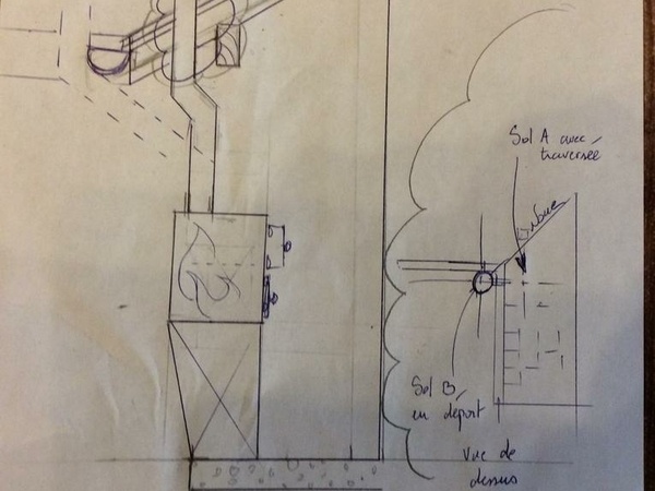

J’ai 2 options:
celle prévue initialement (A) ou, en contournant la toiture au niveau de la noue (sol B). Esthétiquement c’est moins heureux (on passe devant les gouttières dans ce cas) mais ça me semble plus sûr.
Auriez-vous des recommandations ?
Merci d’avance!

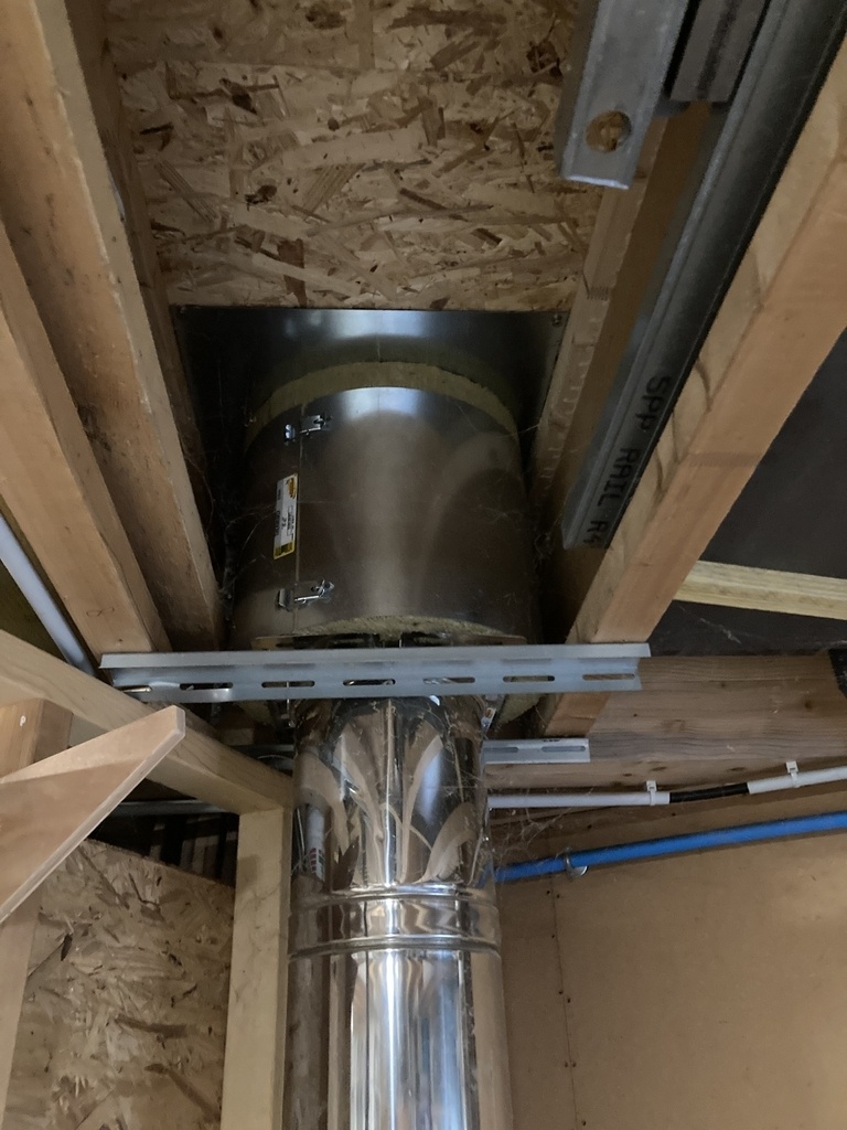

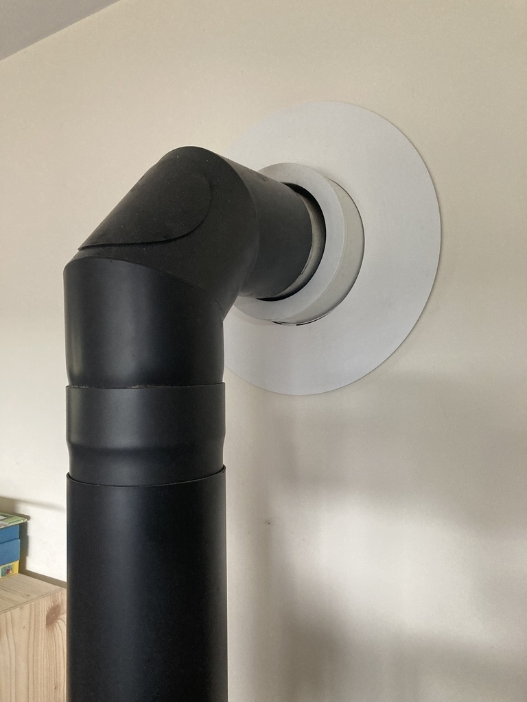

Salut Fabien,
Le conduit de mon poêle à bois traverse 2 fois mon ossature bois.
La traversée se fait avec des conduits isolés et un kit de traversée de mur.
Le conduit isolé a de mémoire à une distance mini de 8cm avec les matériaux inflammables.
Je te mets une photo de la traversée de mon toit et du mur entre mon salon et mon garage. A ce jour ma maison a pas brûlée 😅
Le matériel vient de chez Poujoulat.
L’installation a été faite par un professionnel.

Eric25 salut Eric, merci pour ta réponse et les clichés. Sur la première tu as donc le conduit isolé visible en partie basse qui traverse cette sorte de gros fourreau également isolé si je comprends bien?
Eric25
DewhitYoussef C'est tout a fait ca. Le conduit isolé me sert de radiateur dans le garelier... c'est pas fait exprès mais c'est super efficace!
Sur la 2e photo la partie noire est non isolée, la garde au feu est de 40cm avec le plafond. Le mur a l'arrière du poêle est en placo feu ou fermacell feu.
Tu dois pouvoir contacter directement Poujoulat (ou un autre fabricant de matos) pour demander ce qu'ils ont comme matos pour ton cas.

J'opterai pour la A.
C'est une decoupe simple avec une plaque de propreté en sous face.
En surface idéalement la présence d'un zingueur dans l'équipe est bienvenue.
Les pièces toute faites c'est quand même vachement pratique mais ton artisan connaît sûrement mieux le contexte que moi.
C'est quoi le point qui pose question ?
La solution B c'est vraiment moins esthétique à mon goût. Et ton chez toi est vachement beau dit ! Ce serait dommage mais parfois on à pas le choix.
La bise.
Le point chaud c’est justement la chaleur dégagée dans la cheminée (le feu remonte dedans quand je démarre le four à pizza, c’est assez costaud). Du coup les ouvriers voyaient pas trop comment faire (distance de sécurité bois/ tube, double peau,...) Le patron, quand on en a parlé pour le devis, ça ne semblait pas lui poser de pb.
Sinon oui, on améliore l’existant et surtout, on se fait plaisir !
