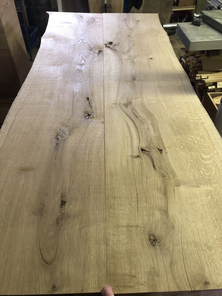

Bonjour, j’ai réaliser une planche à découper en chêne je souhaiterais faire une finition quel serai là meilleure solution Afin que je puisse couper de la viande sans risquer une intoxication avec le tanin du bois
Je vous remercie d’avance

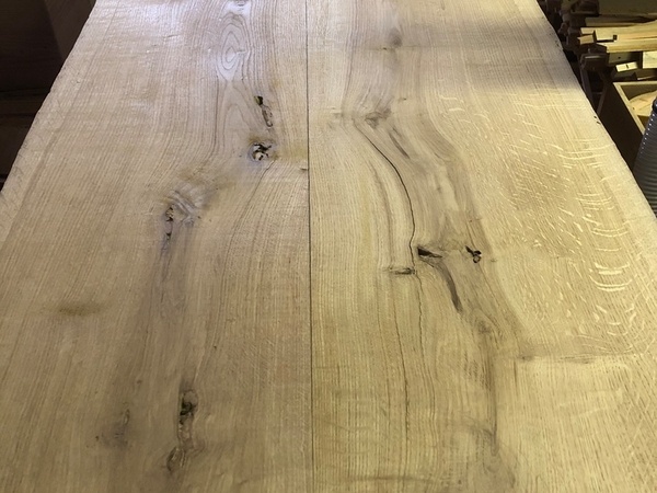

Damien05
C’est des planche de chêne avec 10 ans de séchage sous abris je pense reboucher avec de l’époxy puis huile de paraffine cela vas être compatible ? Ou tous faire en epoxy

Damien05
D’accord je vous remercie je pense partir sur un remplissage des fissure en époxy puis huile de paraffine est-ce que cela est compatible

Damien05
J’aime voir grand 😂
