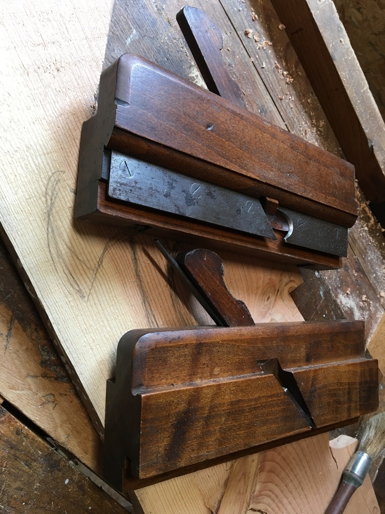

Au risque de faire sourire j’avoue avoir du mal à régler la profondeur de coupe des anciens rabots à rainures ou languettes. En tapant le fer on desserre le presseur, en tapotant le presseur le fer avance. Par ailleurs ces ancêtres sont souvent en bon état alors qu’en frappant sur les extrémités du fût ou le presseur pour régler la profondeur on a vite fait d’abîmer ces outils.
Ma question est comment faisaient nos anciens?

Je crois que tu ne peux que faire descendre le fer en frappant dessus, pas possible de le faire remonter. Donc s'il est trop sorti, faut le desserrer, le remonter, et le resserrer.

si tu tape doucement sur l'arrière du rabot la lame recule
et sur la lame pour l'enfoncer..
on procède comme ça depuis la nuit des temps...

Si l'outil est de bonne facture, le coin doit être bien ajusté et le simple fait de le serrer à la main en maintenant le fer pour qu'il n'avance pas devrait suffire à immobilier assez fermement le fer. Un coup sur le coin devrait finir de coincer le fer pour qu'il ne recule pas avec les efforts de coupe.
Et une fois l'outil réglé, pas besoin de modifier la saillie du fer.

dneis l’état du coin est très important et les coins pour la rainure sont fragile (j’en ai abîmé). Par ailleurs les fers sont plus épais à l’avant qu’à l’arrière, on peut se poser la de question si ce n’est pas pour desserrer le coin en tapant sur le fer plutôt que sur le coin, ce que je fais. Reste le problème de serrer le coin puis régler finement sans abîmer l’outil.
Pour desserrer tu tapes à l'arrière du rabot
pour régler mettre au dur le fer et tapoter sur le fer afin de le faire avancer
une fois le réglage obtenu verrouiller par une frappe sèche sur le coin/
Pour desserrer l'emploi d'un maillet est une option qui préserve les outils
Pour desserrer le coin d'un bouvet qui est trop serré, taper sur le talon du fût est parfois inefficace. Dans ce cas, on peut essayer de frapper le coin vers le haut (une encoche est là pour cela). Afin de ne pas endommager le coin, je pince le coin dans mon étau, et c'est sur le talon du fût que je frappe avec un maillet en bois à tête ronde, desserrant ainsi le coin.
