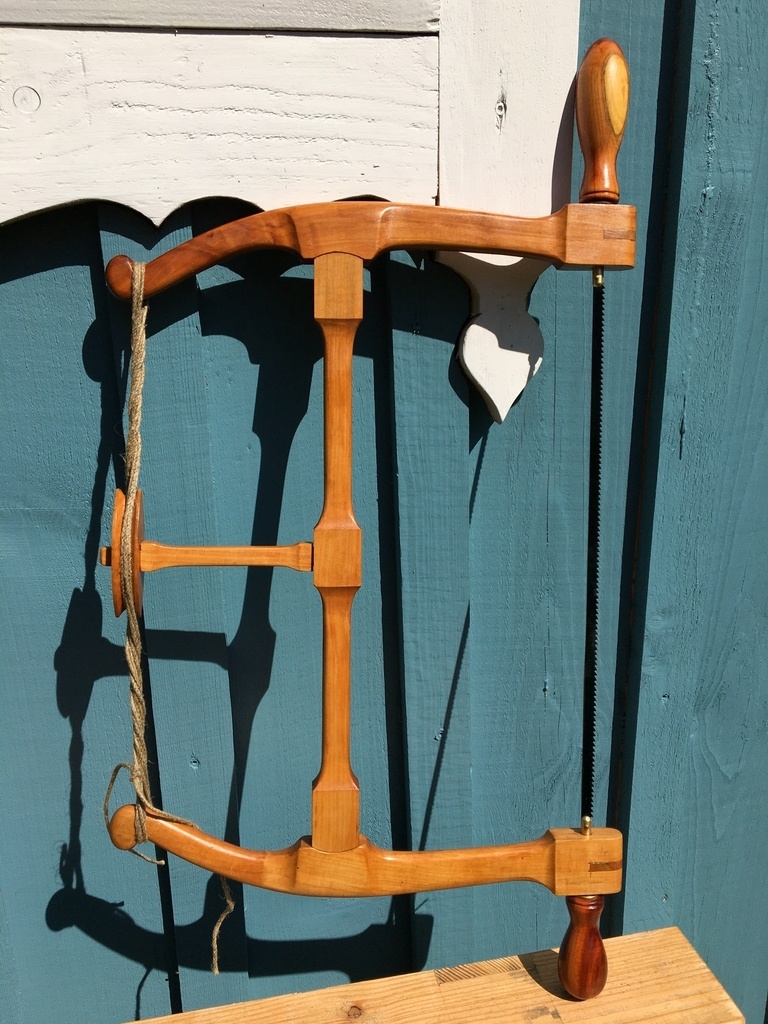

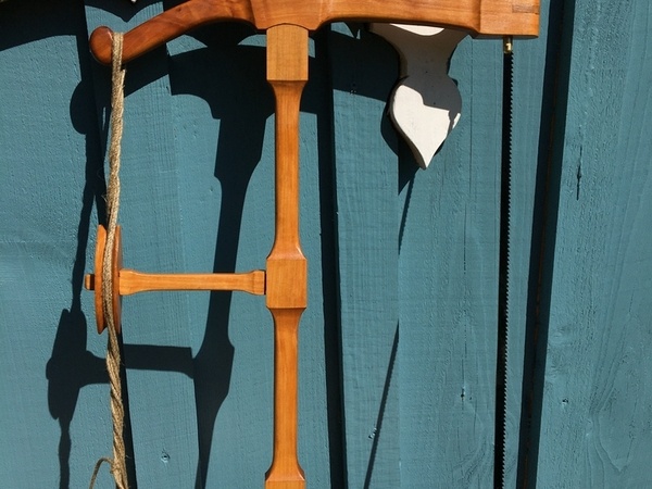

J’ai réalisé la célèbre « Howarth bowsaw » scie à chantourner à cadre.
Tout a bien marché, la scie est magnifique mais très difficile à utiliser, ça saute et bloque.
La lame fait environ 35 cm de long et 1 cm de large et 10 TPI.
Je pense qu’il me manque un savoir faire: lame ou affûtage différent ou autre chose.
Si des anciens qui ont déjà utilisé ce type de scie ont des solutions à proposer je suis preneur!

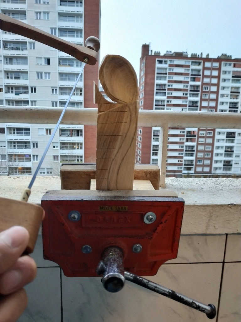

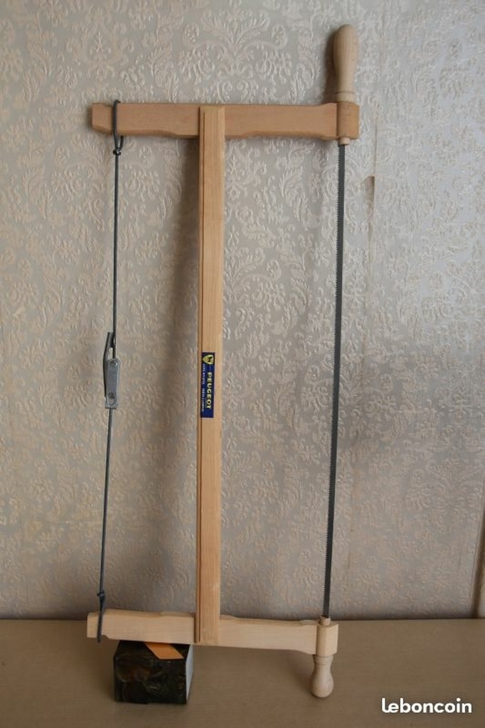

une scie a chantourner s'utilise a la verticale !
comme le scie a refendre sur cette photo ancienne geneanet.org/c.../view/4850485#0
et ici scie a chantourner ebay.fr/itm/152741994783
il est vrais ta scie est courte !

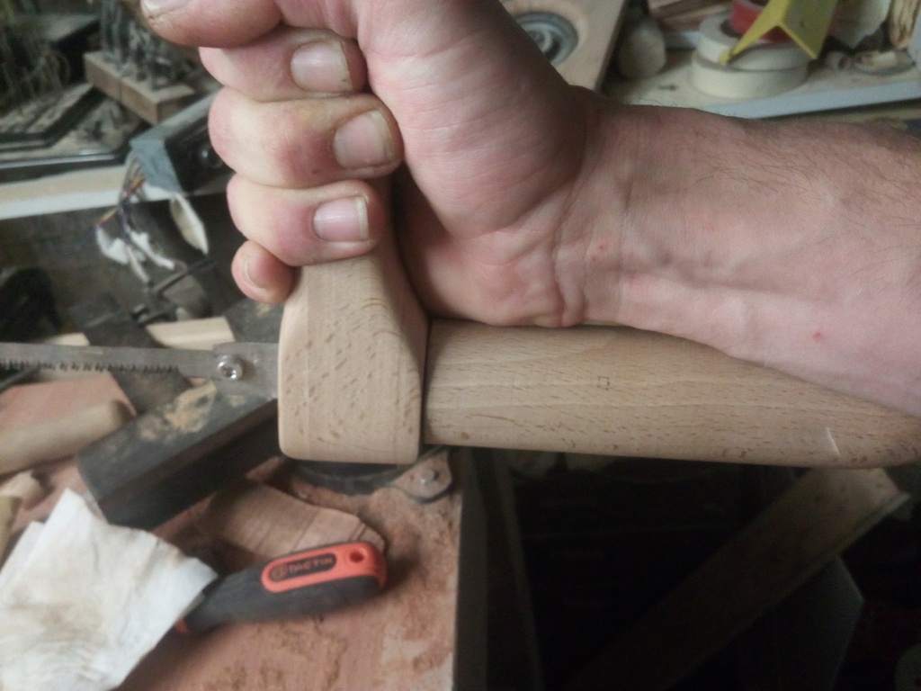

d’ailleurs petite astuce que j’ai découvert sur une vielle vidéo d’outilleur
tu peut tenir les scie cadre comme ceci (photo) pour moins forcer avec le poignets
pour se qui est de ta problématique ta lame est-elle suffisamment tendu ? elle travaille bien en poussant ?
tu a le problème pour commencer la coupe ou tout le long ?
si c'est pour le départ tu peut t'aider avec ta deuxième main sur l'autre montant

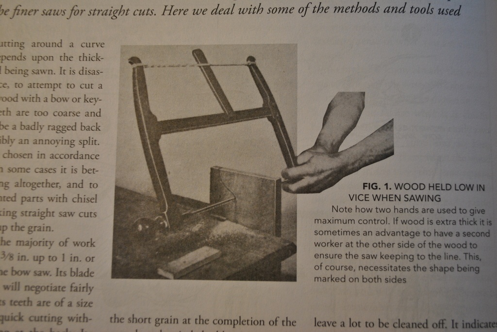

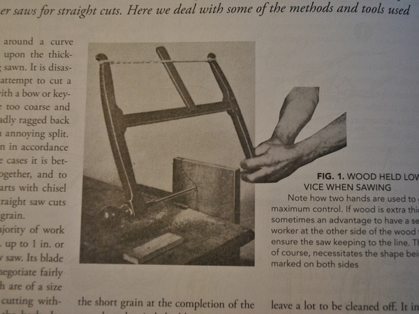

Cette scie étant utilisée par nos cousins anglais et américains, je suis allé voir dans l'anthologie de textes de Hayward publiée chez Lost Art Press. En résumé: c'est une scie pour des épaisseurs entre 1/2 et 1 pouce, pièce tenue à la verticale (contrairement aux grandes scies à chantourner continentales), prise à deux mains (voir photo), bien rester à 90° dans les deux plans (ne pas baisser les mains ni les mettre en biais.)
As-tu finalement changé de lame? en as-tu trouvé à vendre en Europe?

Grâce à Mao j’ai pu découvrir des informations détaillées sur l’utilisation de ce type de scies en anglais. En fait les lames doivent être très étroites (3 à 6 mm) et utilisées à l’horizontale. J’ai donc réduit la largeur de la lame et ça marche! Je vais continuer à explorer cet outil qui permet de scier même de grosses épaisseurs d’après les sources américaines.

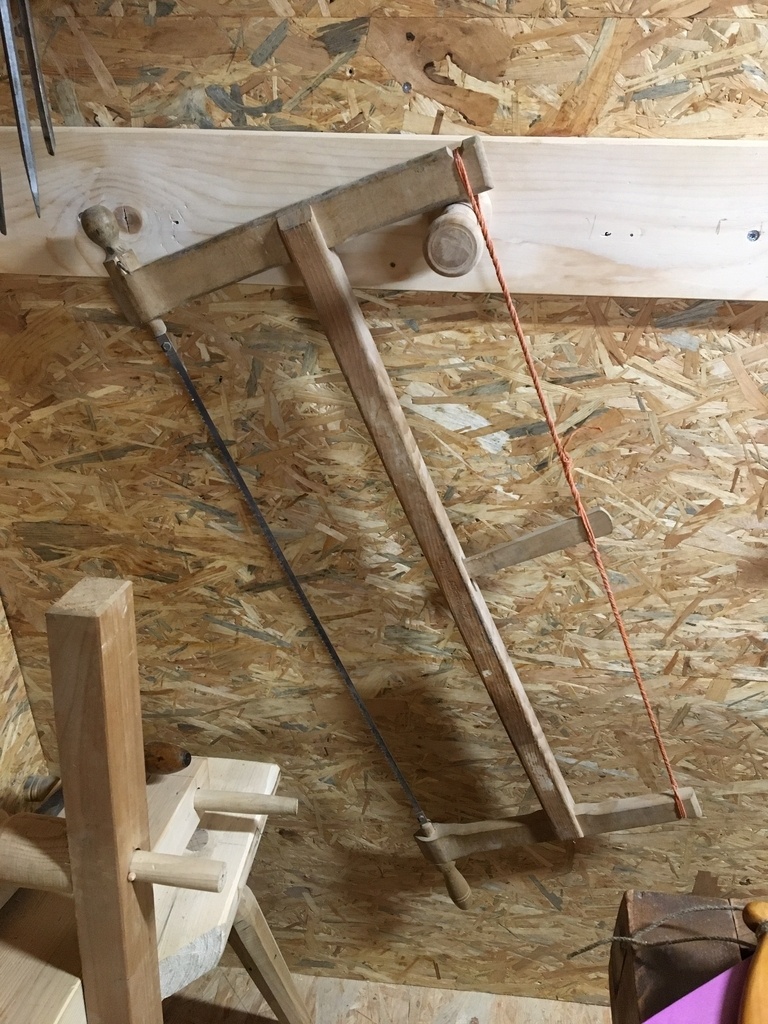

mais je ne vois pas utiliser ce genre d outil compte tenu de sa forme et de son poids au sujet de la denture faire une photos plus prés pour voir l angle d'attaque ma scie a chantourné se manie a la verticale sans quoi cela accroche la mienne fait 700mm de lame et la lame est une ventaprogress au début la denture a un angle d attaque négatif et l angle change pour être positif a l autre extrémité et le pas change aussi sur la longueur
votre scie n est faite que pour des petit travaux mais pas adapté aux travaux de menuiserie de siège ou d ébénisterie faite vous un modèle classique et mettez votre petit bijoux en exposition
ben amicalement etienne desthuilliers maître menuisier
ps avec mon modèle classique je n ai pas de problème

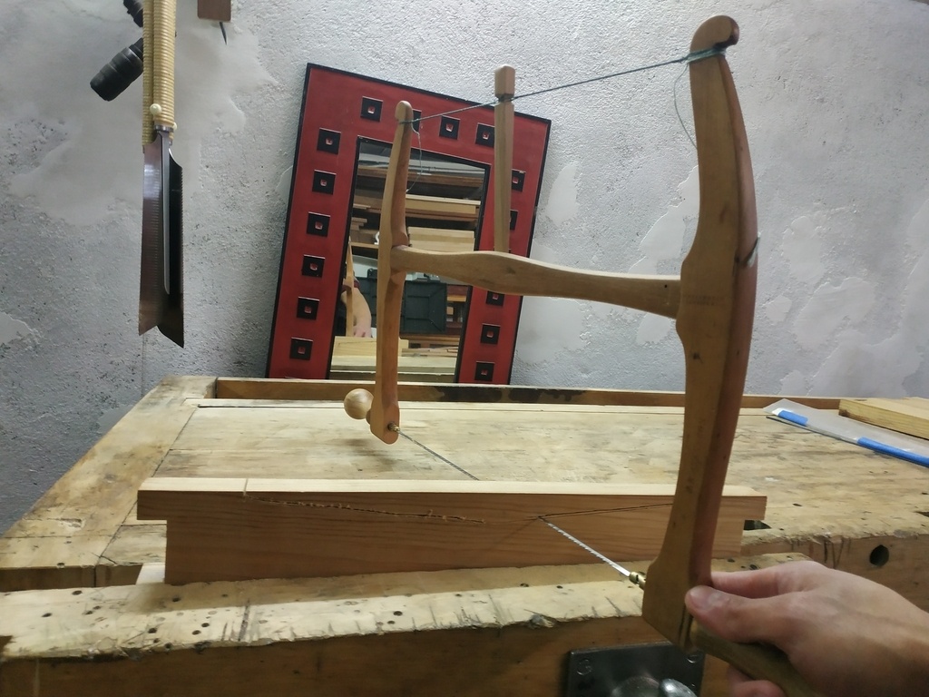

Je ne suis pas un ancien cependant je commence à avoir une petite expérience de deux années plutôt satisfaisante avec ce type de scie à cadre.
Partant sur le modèle de chez Gramercy Tools, j'ai récupéré une vieille scie anglaise parfaitement similaire, dépourvue de lame et démontée, que j'ai adapté afin qu'elle reçoive les accessoires de GT disponibles en un kit où il n'y a plus qu'à fabriquer soi-même la scie.
J'ai ainsi par exemple récemment fini une petite commande où je m'en suis servi pour deux tâches fréquentes, à savoir enlever le rebut des queues d'aronde après avoir fait les premiers traits à la scie à dos, et enlever une importante quantité de matière en vue de faire un profil, plutôt qu'utiliser râpes, vastringues ou scie + ciseaux. Ceci génère des chutes potentiellement très intéressantes et réutilisables (un contre-profil est très appréciable lors de certains serrages par exemple).
En ce qui me concerne, et pour les tâches citées, j'utilise la scie principalement à l'horizontal mais aussi à la verticale des fois. À l'horizontal en poussée et à la verticale en tiré, où le fait de scier à l'aplomb m'aide à scier droit (d'aplomb quoi!) ce qui me permet de me concentrer "seulement" sur la direction, droite ou courbe, et la progression.
Dans tous les cas je tiens la scie par la poignée avec l'index sur le montant, comme avec une scie à dos.
Avant celà je vérifie et ajuste avec les poignée et pommeau que la scie est la plus droite possible. Puis la tension de la lame au son en lui donnant une pichenette de l'ongle. Et c'est ainsi que je me suis mis à la lyre! Non je déconne, pardon.
Les lames que j'utilise sont très fines, 2,5 à 3 mm de large pour L= ~300mm et une denture de 10, 16 et 24 TPI.
Comme avec la plupart des autres scies, l'amorce de coupe se fait en engageant progressivement la lame par des allers-retours sur toute la longueur de la lame, puis étant très légère, j'ajoute de la force une fois qu'elle a commencé à se frayer sa voie. Il m'est arrivé une fois qu'elle saute, et c'est parce que j'avais monté la lame dans l'autre sens sans m'en être rendu compte. Quant au blocage de la lame cela peut m'arriver lorsque je ne suis plus droit du tout et que la lame, toute tendue qu'elle puisse être finit par, déformée, être coincée dans le bois. Et pour avoir utilisé à mes débuts une grande scie à cadre pour du débit, avec une lame large de 20-30 mm, c'est bien la petite difficulté qui peut advenir notamment du caractère relativement étroit de ces lames ainsi que du déséquilibre induit par le désaxage permis par le cadre.

mao bonjour mao, pour info j’ai réduit la largeur de la lame à 8mm et déjà ça fonctionne beaucoup mieux, entre 3 et 6mm ça doit être parfait d’autant que les dents reculent vers la ligne des attaches de la lame.
