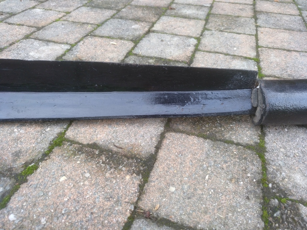

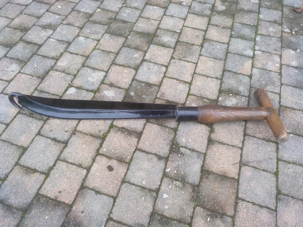

J'ai acheté un paroir sur ebay. L'état général est très bon et il n'était pas cher (32€ avec les frais de ports). Par contre, la lame est recouverte de peinture noire, peut-être pour protéger de la corrosion ?
J'ai cherché un peu mais je n'ai pas trouvé d'explications sur cette pratique ?
À votre avis, quelle est la meilleure méthode pour enlever la peinture ? Je pensais tout poncer au papier de verre mais ça risque de me prendre un moment et il y a peut-être plus simple.☺

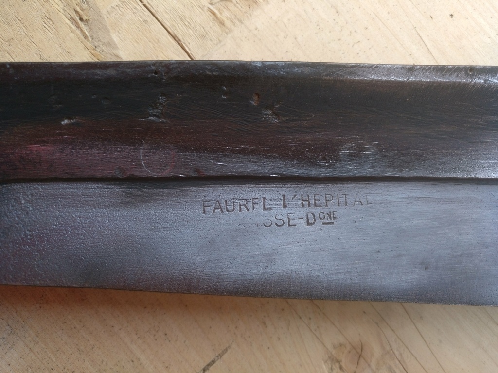

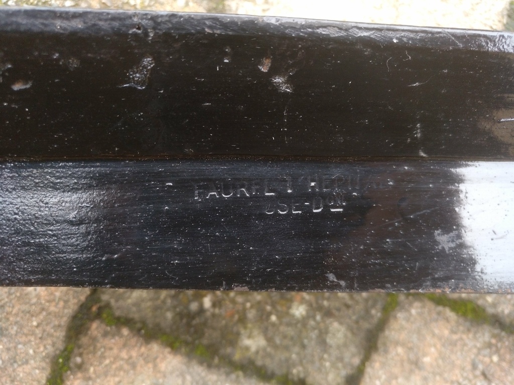

Je n'arrive pas à identifier la marque du paroir. J'ai mis une photo, peut-être que quelqu'un pourra m'éclairer à ce sujet.

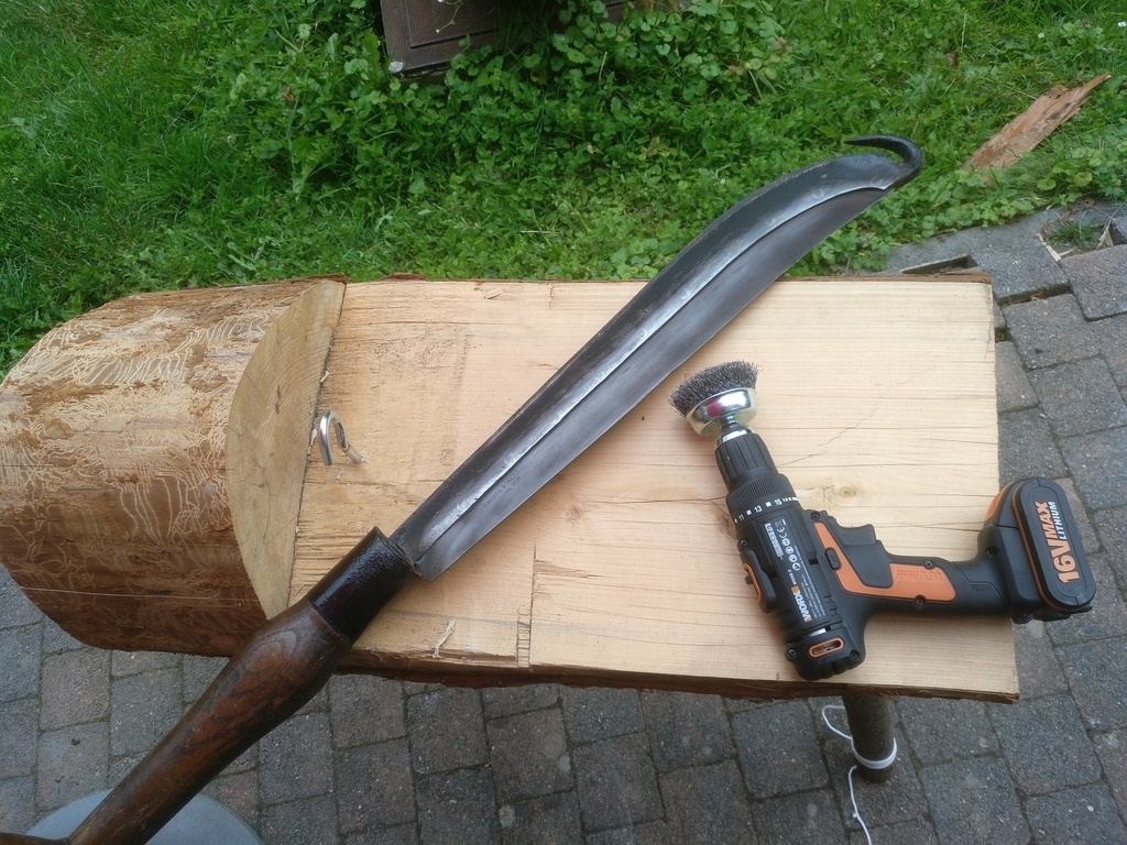

J'ai pu retirer la majorité de la peinture avec la brosse métal.
Encompagniedescopeaux

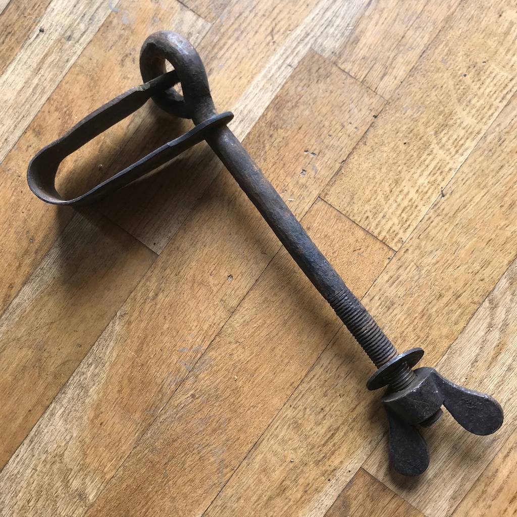

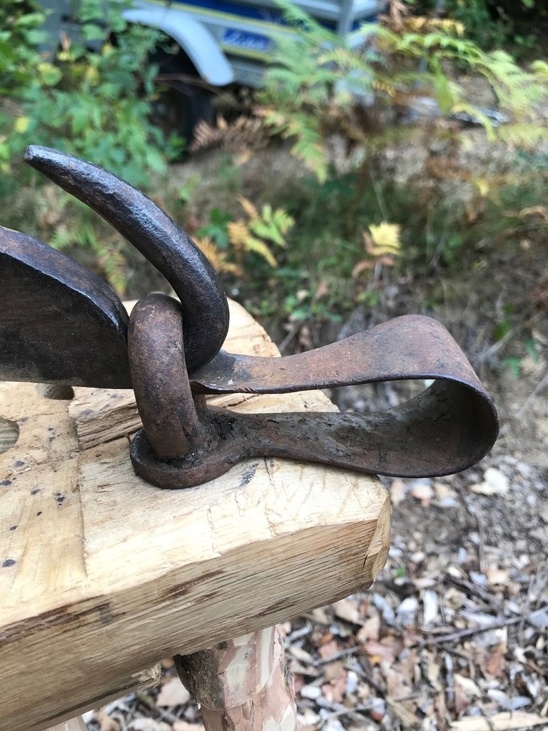

Il est bien propre c'est super ! Manque plus qu'un bon affutage. Si tu l'utilise sur ce billot je pense qu'il faudra peut être envisager 4 pieds plutôt ? A voir à l'usage. J'ai un contact coutelier avec qui j'ai échangé un paroir qui s'est forgé une accroche traditionnelle avec le ressort. Il n'a qu'une page facebook mais si ça t'intéresse je peux te passer son contact. L'accroche en photo n'est pas de lui c'est juste pour illustrer.

Je pensais rajouter un petit bloc de bois (avec un trou pour passer le crochet) qui permettrait de fermer la boucle et mieux tenir le paroir.
J'avais bien vu ton système de ressort mais je ne peux plus me permettre de faire des frais outillage ce mois-ci...😅
C'est bien de savoir que certains savent toujours en fabriquer. Peut-être pour plus tard.
Pour le fait de mettre 4 pieds, je peux toujours. Il suffit de creuser deux nouveau trous et trouver deux bouts de bois. Je vais voir si le besoin se fait sentir.

Artanux J'ai moi aussi commencé avec des crochets de tringles à rideaux 😅 J'ai trouvé quelques anciennes attaches mais c'est vraiment pas facile à trouver.

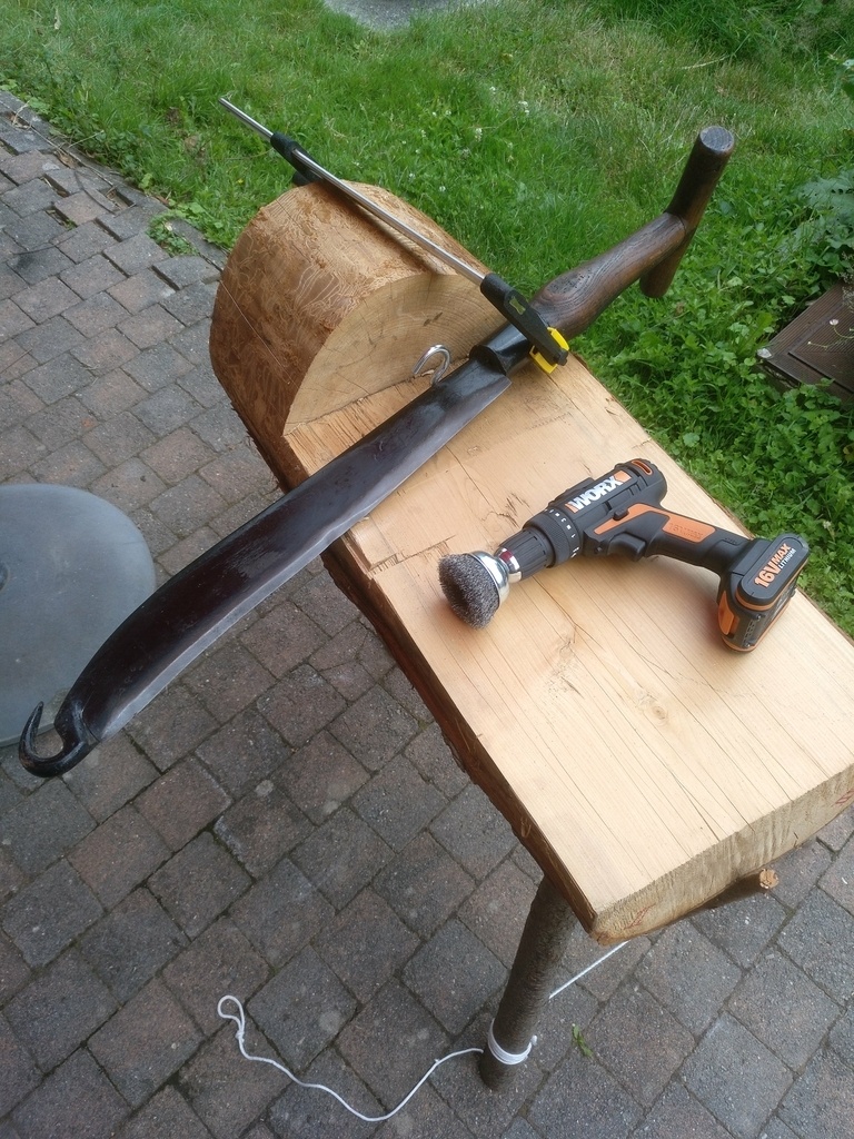

glaude : Je garde l'idée. J'ai l'impression qu'une brosse métal à fixer sur une perceuse me coûtera moins cher qu'un décapeur thermique donc je vais commencer par ça. :-)
