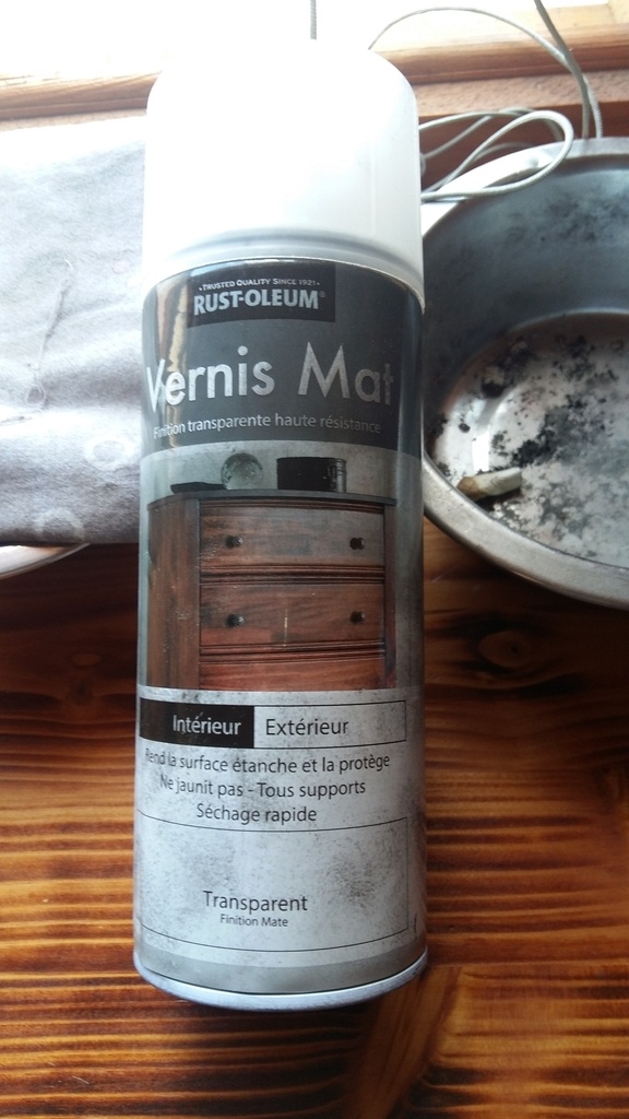

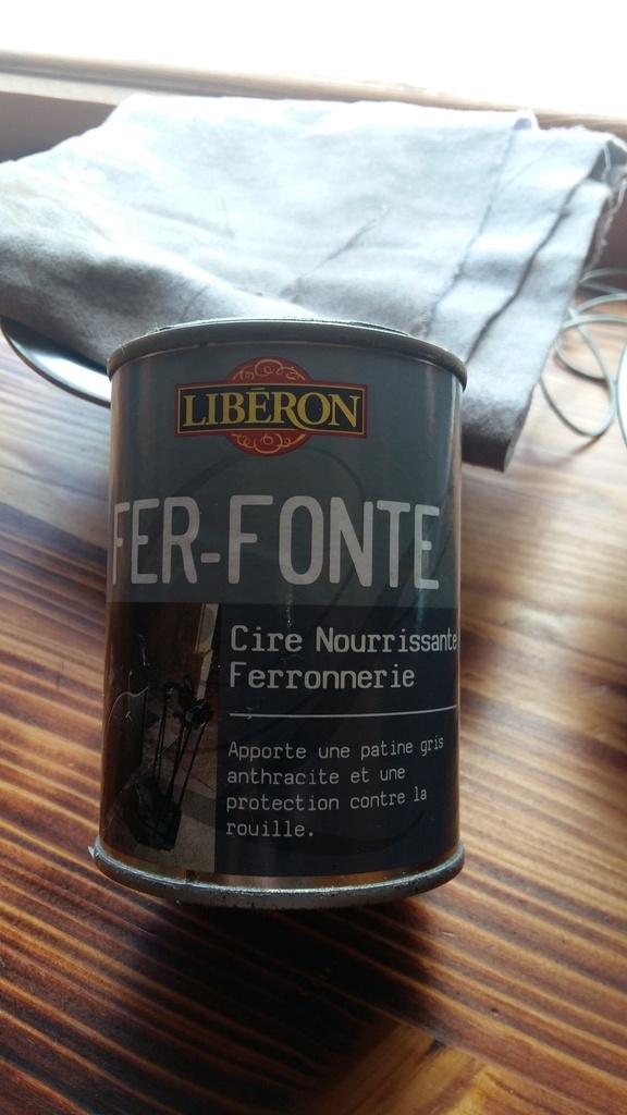

Petit ponçage fin un coup de cire. Perso je mais un morceau de scotch dessus que je change de temps en temps. Jamais de soucis pour le moment.

Quel type de cité mettrais-tu ?
sumo
Alors perso j'ai passer une cire de ferronnerie. Je laisse bien sécher et après disque genre feutrine et un coup de bonbe vernis t pour la partie ou repose le bois un morceau de scotch .👍
RomainDosser
Super, et tu as mis ça sur tes dormants ? Rien à signaler du coup après avoir mis ces produits ça fonctionne bien ?
sumo
Oui pour le moment aucun problème. Comme dit auparavant je scotch là surface sur l'aquarelle repose le bois.
