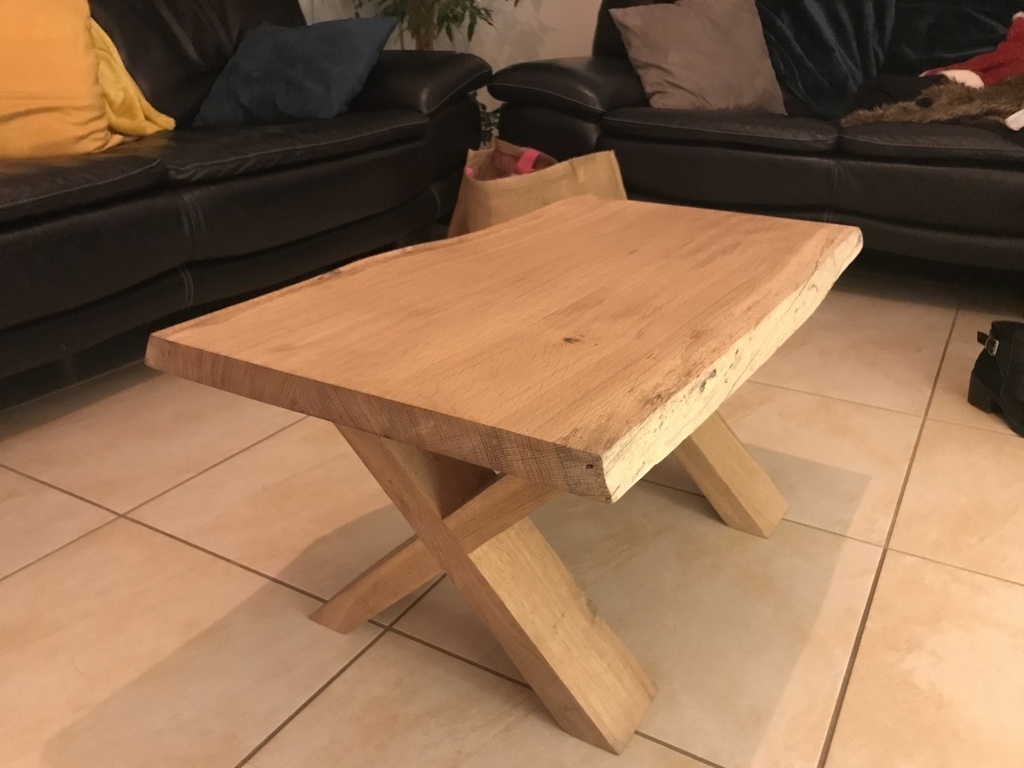

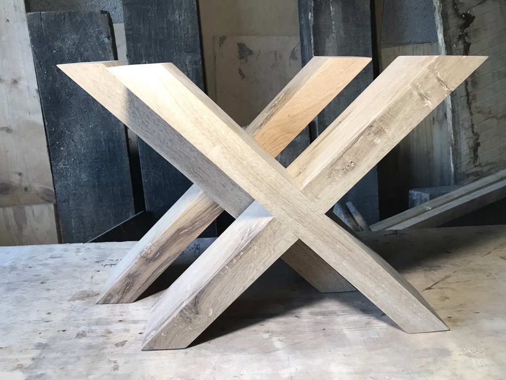

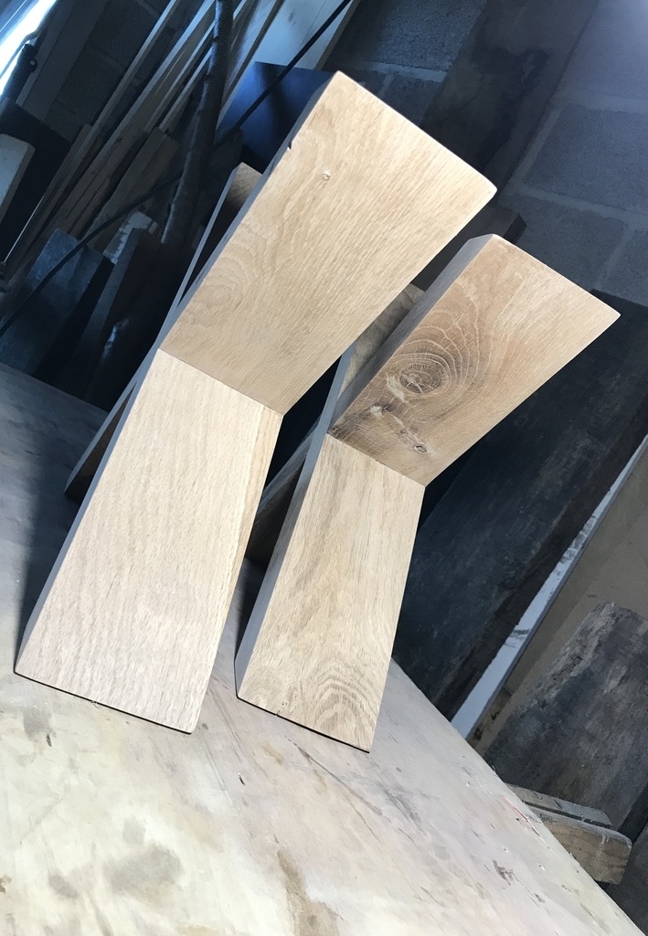

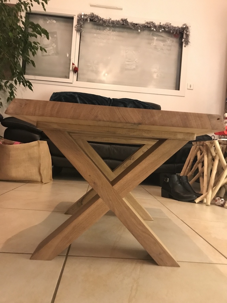

(J’ai fait la table déjà mais en table basse, aussi en chêne, la table de salle à manger sera reproduit à l’identique donc voilà à quoi ça ressemblera mais en 5 fois plus grand) ;
Dimension du plateau fini : 2000/1000/50 mm

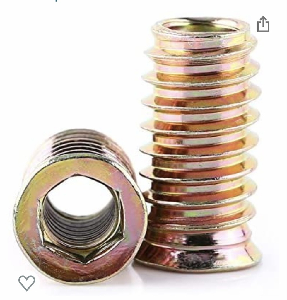

je comptais mettre sous mon plateau des tètes filetés (voir photo), sur mes pieds un plateau avec une petite mortaise pour y inséré mes pieds puis vissé et collé, et donc ce petit plateau je lui aurait fait un trou ou on met le boulons (pour qu’il rentre dans la tête filetée) et pour la tête du boulons j’aurais fait une petite rainure (trou oblong) pour que l’ensemble du piétement (pieds et son petit plateau de fixation) puisse « coulisser si besoin).

sur le principe de ta table basse, tu te sers de la traverse supérieure sous table pour fixer le pied au plateau. Des trous oblongs sont une bonne idée
RomainDosser
Merci glaude !
Effectivement j’ai remis à jour mon poste pour plus de compréhension, mais c’est ça j’utilise bien cette traverse pour pouvoir fixer mes pieds dedans via des petites mortaises et ensuite je colle et je visse les pieds dans cette traverse.
Et ensuite c’est cette fameuse traverse que je fixe sur mon plateau.
Bon, pour la table basse j’ai vissé directement la traverse de mon plateau car la section étant toute petite il n’y a pas eu trop de déformation (enfin que je ne puisse rattraper ensuite) mais bon c’était quand même un petit risque 😎
