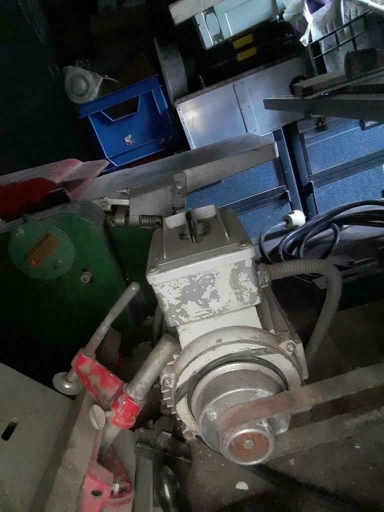

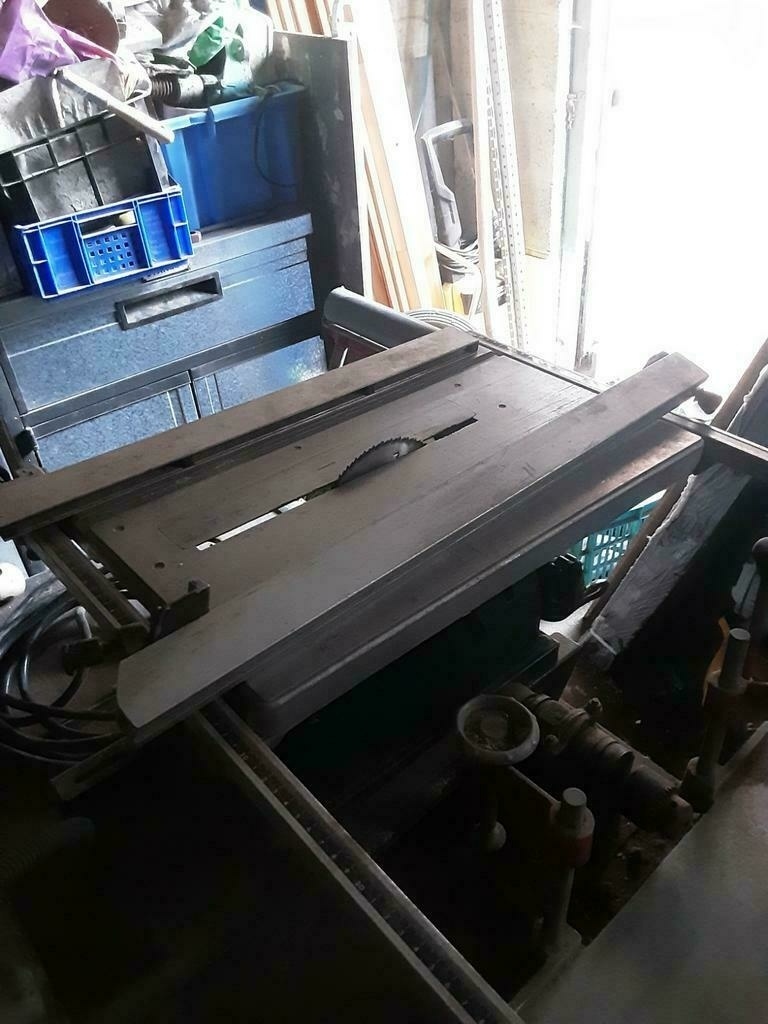

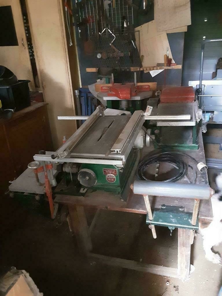

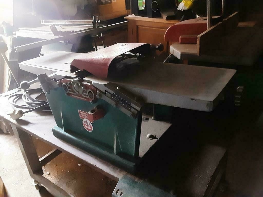

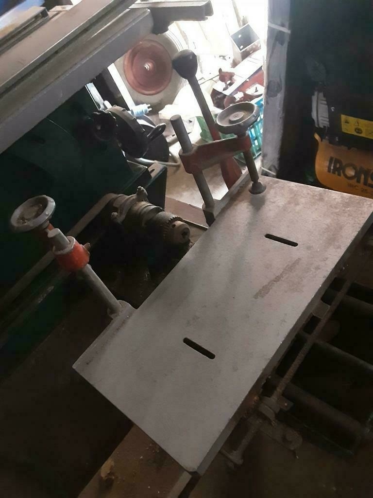

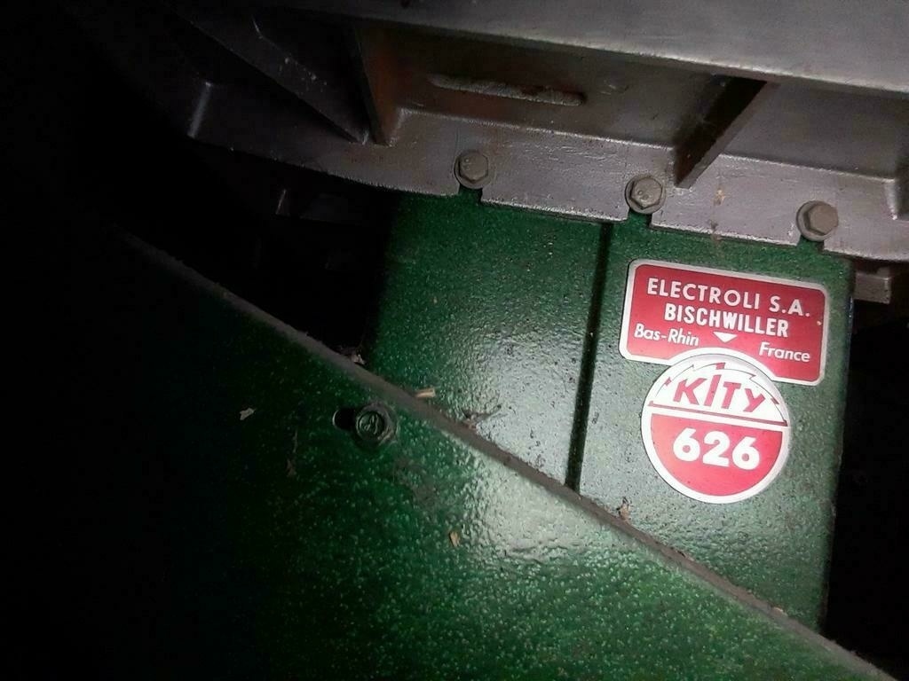

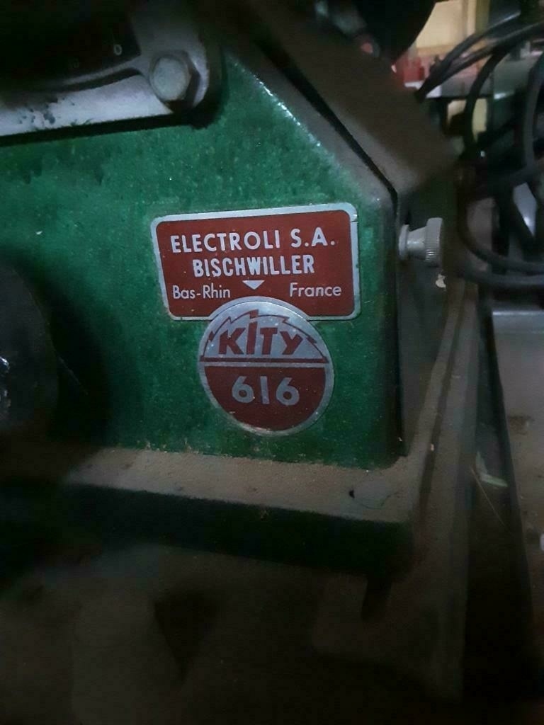

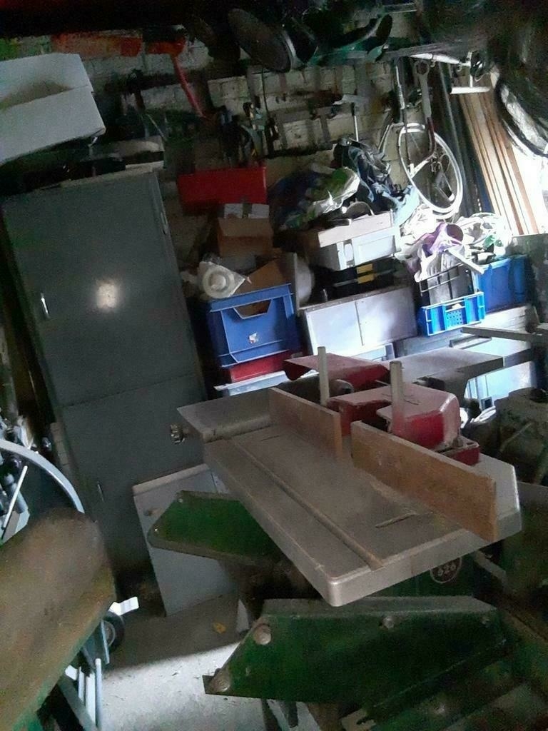

Je suis sur le point d'acheter un ensemble de machines Kity 635-626-616 : rabo-dégau; scie; toupie; mortaiseuse. Pour le prix de 590€ l'ensemble.
Une fois l'enchère "gagnée", j'apprends que le moteur est en triphasé et qu'apparemment il n'a pas tourné depuis plusieurs années. Il n'est pas possible de faire un essai chez le vendeur.
Mes questions :
  • Pensez-vous que ça soit un bon achat (prix, fiabilité de la marque, pièce de rechange, ...) ?
  • Est-il possible de faire tourner ce moteur en mono ? Ou le remplacer par un mono (perte de puissance ?)
Je dois reprendre contact avec le vendeur ce matin.

Il te manque le chariot de scie apparemment...

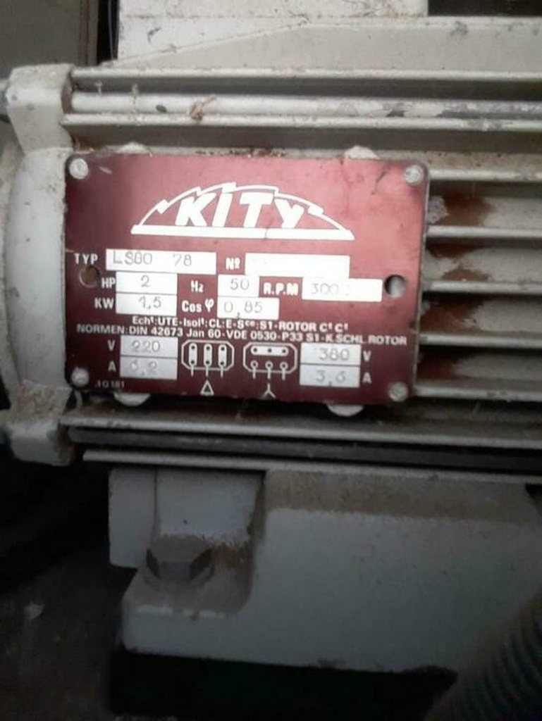

de ce que je pense comprendre, le moteur peut fonctionner en 220V mono, mais il faut changer les connections du bornier d'alimentation conformément au schéma de la seconde photo. ça ne dit pas si le moteur fonctionne mais si oui, il aura besoin de 6,2 A au lieu de 3,6 en triphasé, ça devrait passer sur une prise 220V standard.
pour la puissance, ça ne me parait pas énorme, mais avec des outils bien affutés (scie, dégau...) et en ne forçant pas, ça devrait le faire

D'après ce que j'ai compris, même en changeant les "phases" (terme ?) comme indiqué sur la plaque je passerais en 220V mais triphasé et non en mono 220V. Mais j'attends confirmation de mon frère électricien qui est peu disponible.
Pitsic
C'est ça, 220 tri
mmahieu
merci Zaina Pitsic 220 tri, je mourrai moins bête😉
Zaina
mmahieu
Et confirmation par mon frère. 220 tri.
De 380 tri en etoile, tu passe en 220 tri en triangle
