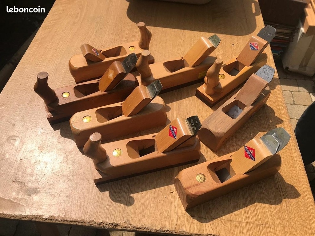

Connaissez-vous cette marque (rabot en bois)
salut a tous j'ai trouver une annonce pour des rabot en bois mais je n’arrive pas a lire la marque
si certain la connaisse je veut bien le nom et si vous avez des avis sur cette marque je suis preneur aussi
merci d'avance 😉

Il s'agit bien d'outils anciens de la marque française Goldenberg, autrefois sise à Monswiller près de Saverne en Alsace. Marque reprise dans les années 80 par Stanley... et usine finalement fermée en 1997.
Il s'agit certainement d'un stock d'anciens outils jamais vendus, et donc pas ou très peu utilisés. Mais une telle annonce pour des outils de cette marque en si bon état ne représentera pas de sitôt !

J'en possède un identique.
Ce sont des goldenberg, je te laisse chercher la « renommée »!
Tu en trouveras des pages dans les pas a pas de dneis
Oui c'est du goldenberg. Très bien.
sey
c'est bien se que je pensais
mais ils fonts neuf (recent en tout cas) goldenberg produit encore des rabot ?
sey pas que je sache. Mais c’est peut-être un reliquat de stock, du moins c’est ce Ue j’ai supposé en les voyant. c’est une très bonne occasion.

Non, les rabots bois ne sont plus produits par Stanley, qui avait racheté Goldenberg.

Je ne suis pas très sur, mais j'arrive à distinguer Goldenberg sur les coins.
J'ai quelques ciseaux de cette marque et ils sont très bien.
Je n'ai pas entendu de mauvais retours vis à vis de cette marque.
