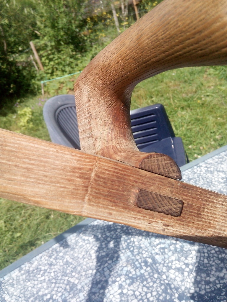

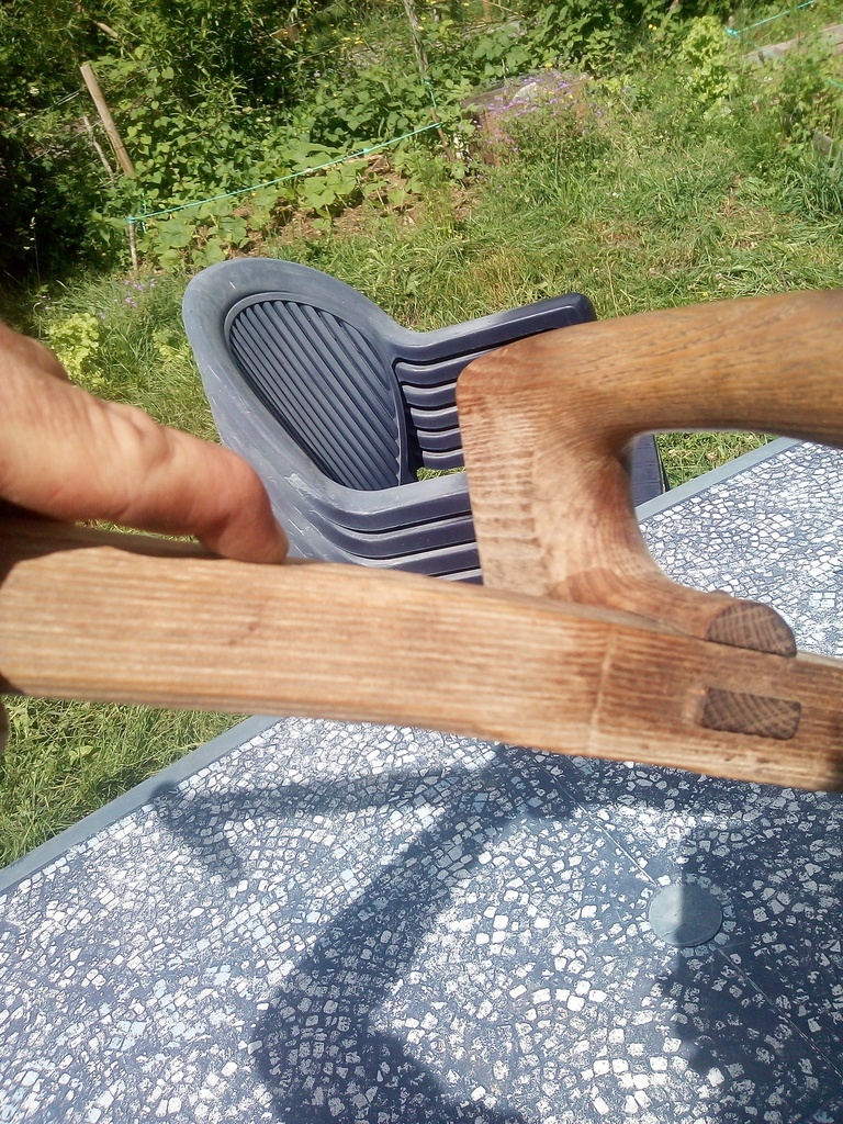

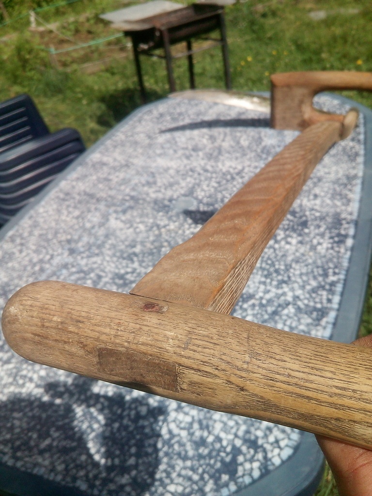

la première: j'ai besoin de régler la hauteur de mes poignée sur une faux en bois et j'aurais besoin de vos avis sur les faiblesse du a la modif
je doit remonter la poignée du milieu au niveau de mon doigt je me demander si refaire une mortaise aussi prés de l'autre ne risquer pas de fragiliser le tout et finir par fendre
j'ai penser a faire un tenon que je collerais pour renforcer, cela fonctionnerais ?
pour la poignée du haut je doit la redescendre pour le coup pas trop de problématique

Pour le manche de faux tu peux à la place de l'ancien trou enfoncer un peu en force une cheville collée. Puis une fois sec percer à côté.

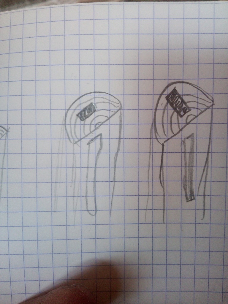

J'ai vu les deux positions pour les manches, en général je suis plutôt sur le choix 1 (à gauche sur ton croquis).

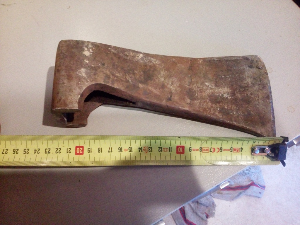

Pour la hache ce sera pour l'abatage j'ai une grosse lame qui traine et j'ai bien envie de faire un manche de 90cm je pense, âpres a voir avec la forme si ça marche bien sinon elle servira a refendre
je vais partir sur du frêne du coup... dommage j'avais un joli hêtres qui attendais par terre pas loin de chez moi 😁

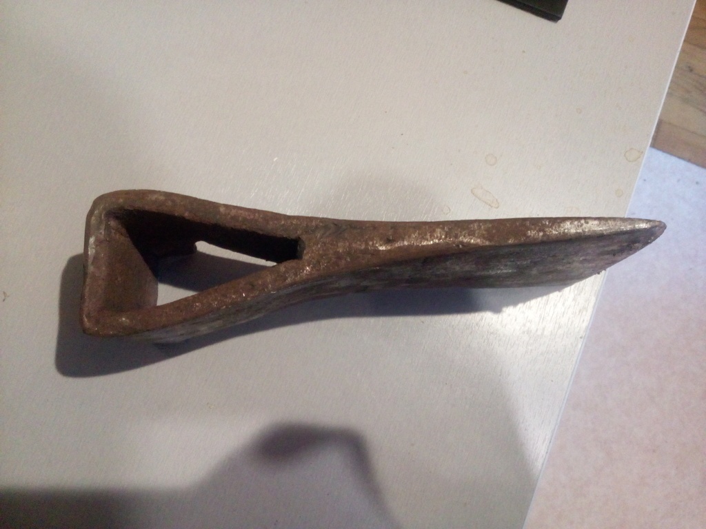

sey une photo du fer de hache peut être ?
sey
tu est sur pour le hêtres ? tout le monde a l'air de prôner le frêne
je te métrais une photo du fer demain

Encompagniedescopeaux finalement je me suis motivé ca faisait un moment que je voulais la pesait elle fais 1.8kg

Sans vraiment savoir car j'ai peu utilisé cette outil mais il me semble plus facile de raccourcir le manche en déplaçant la poignée du haut sans toucher à celle du milieu. Ainsi aucun problème de faiblesse potentielle.
pour la hache avec du frêne tu es sur de ne pas te tromper
sebg
la distance de la poignée du bas à la lame autant d'importance que la distance entre les deux poignées, donc si il en déplaçais une seule n'arriverais pas au résultat voulu.
sey
oui le réglage des 2 est important et vu que je doit la monter je ne peut pas simplement raccourcir au niveau de la lame
