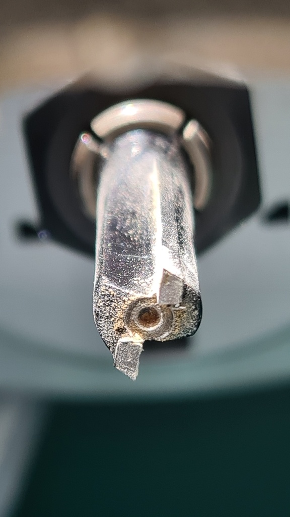

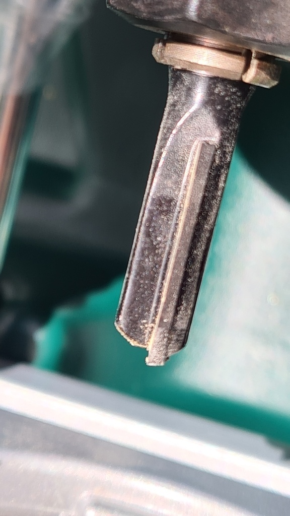

J'ai cette fraise de 8 mm livrée avec ma POF 1400 ACE.
Ma question est simple : Est il possible de plonger avec dans le bois ?
J'ai fait un test, ça fonctionne, mais est ce sans danger ?
Je précise que je suis tout à fait néophyte en terme de défonceuse.
Merci et bonne journée.

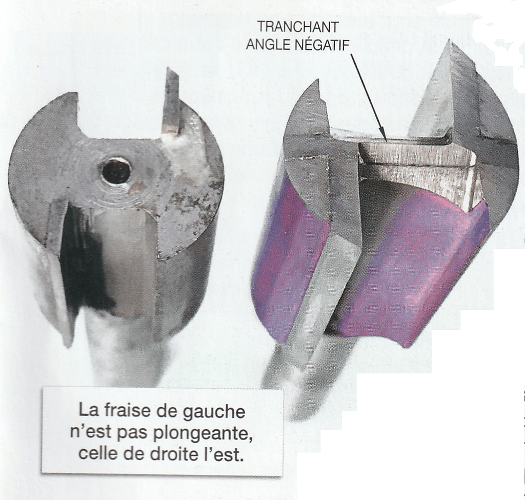

Oui, tu peux plonger sans crainte mai sen étant en mouvement.
Si tu plonges en maintenant la défonceuse fixe, tu seras bloqué par le centre de la fraise qui ne coupe pas.
Après à la défonceuse (comme ailleurs) il faut rester raisonnable sur les passes.
Donc cette fraise n'est pas prévue pour faire de simples trous de sopn diamètre mais pour travailler en mouvement.

Si je veux faire des trous il me faut une fraise hélicoïdale, c'est bien ça ?
baaat
Absolument !
oui mais pas forcément.
Il faut que la fraise ait un taillant sur toute la surface.
Mais ça sera plus propre avec une fraise hélicoïdale (il y en a plusieurs sortes et je ne les connais pas très bien).
