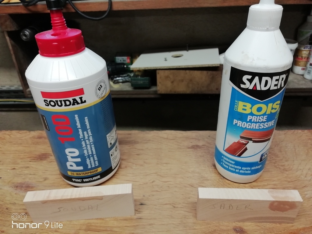

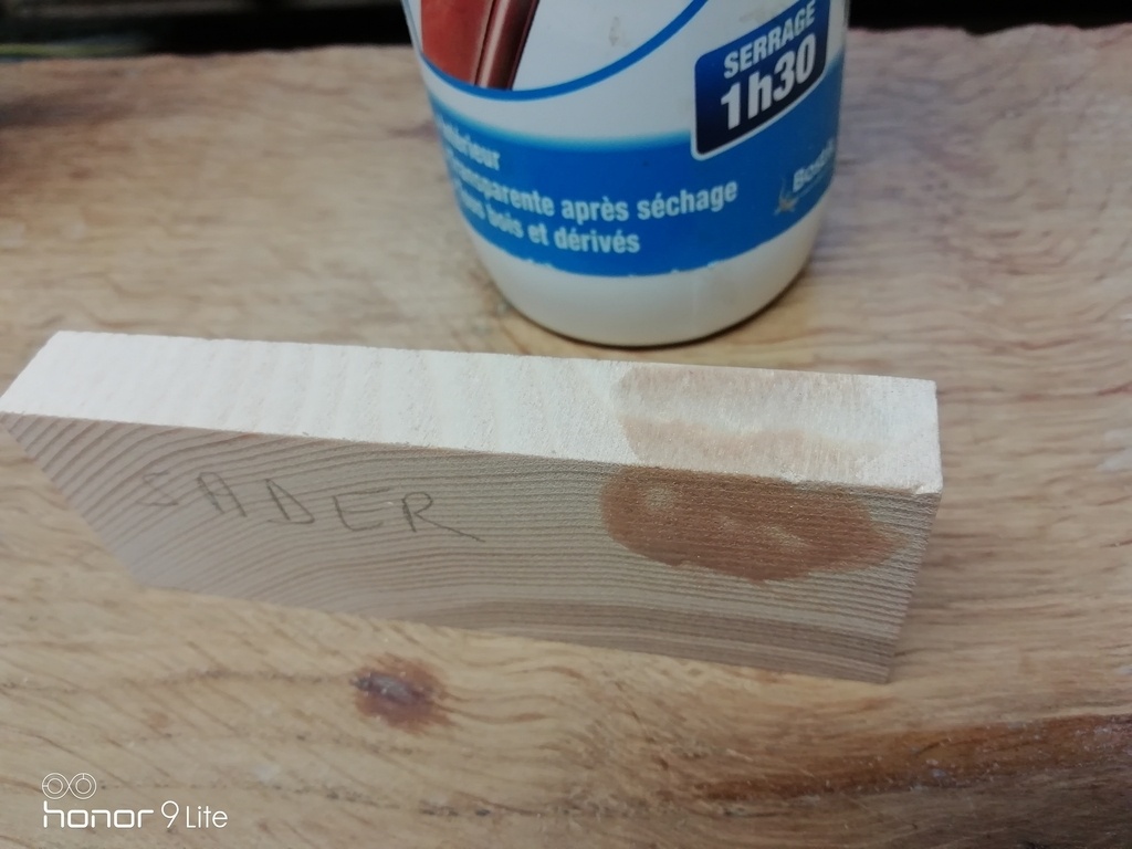

Pour ma part j'ai fait une mauvaise expérience lors du collage d'un plan de travail en frêne. J'ai utilisé une colle vinylique classique (marque sader, prise progressive) et j'ai pour une fois laissé sécher la colle sans essuyer le surplus comme je le fais d'habitude. Résultat du collage : une belle démarcation rose au niveau du joint de colle entre chaque lame et ceci sur toute l'épaisseur des joints donc du plateau. Impossible à faire partir au poncage donc plan de travail à refaire.

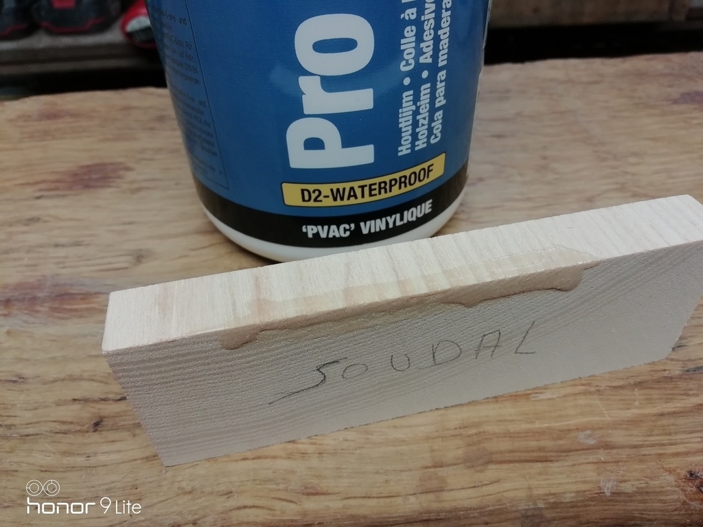

Avant mon deuxième essai, j'ai pris le temps de faire un test avec la première colle (marque sader) et une autre colle (marque soudal). Vous pouvez voir le résultat en photo. La colle sader colore le bois dans une teinte rosée alors que la colle soudal ne teinte pas le bois mais laisse un film de colle semi transparent comme attendu.
J'ai fait le choix de la colle soudal pro 10d car j'ai lu que le frêne pouvait se tâcher avec les colles trop acide. Je ne connais pas le pH de la colle Sader (pas réussi à trouvé l'info) mais celui de la soudal est quasi neutre.
