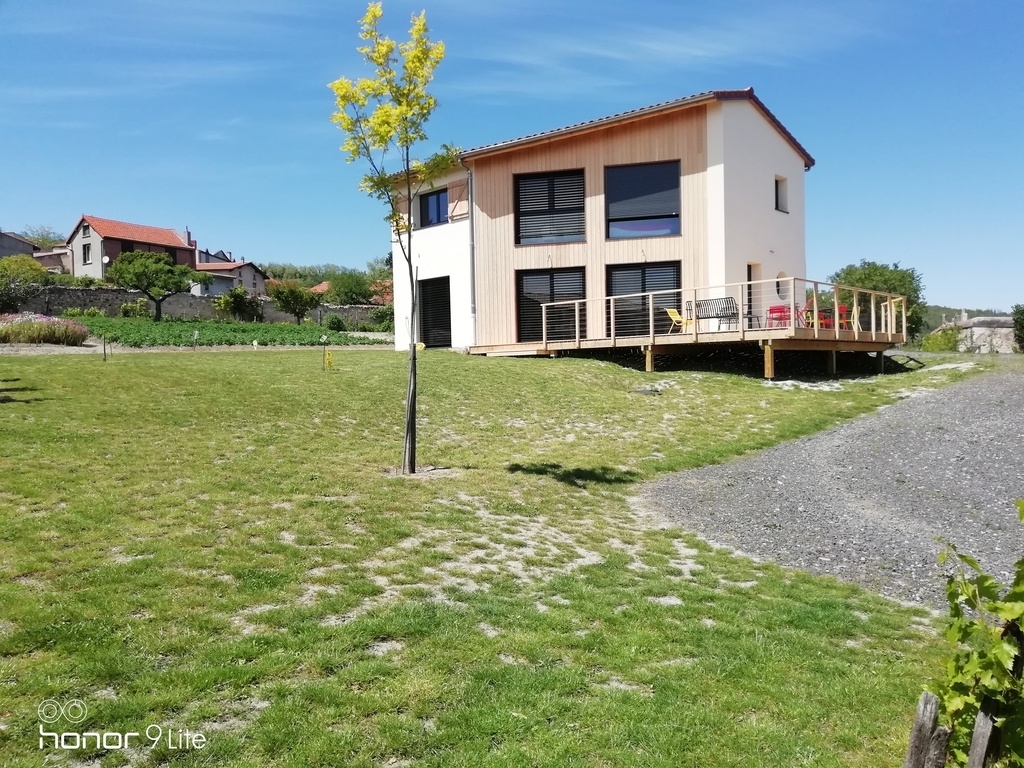

Récemment, j'ai appliqué la même technique pour réaliser des poteaux de garde corps pour une terrasse, donc en extérieur. J'ai voulu volontairement utiliser le contre collage car je pensais que cela éviterait que les poteaux ne se fissurent avec les variations hygrométriques importantes liées à une utilisation en extérieur. Il me semble d'ailleurs que pour les poteaux de grosse section (200x200 MM par exemple) cette technique permet effectivement une plus grande stabilité (aussi pour éviter la présence du cœur de l'arbre dans le poteau vous me direz). Bref, j'avais des poteaux de seulement 70x70 mm à faire et je me suis dit que ce serait plus stable en contrecollant 2 epaisseurs à la colle Pu. Et malheureusement ça n'a pas du tout fonctionné comme prévu, quelque temps après la pose, la plupart des poteaux se sont ouverts au niveau des collages. Surtout les poteaux qui sont traversés par un câble en inox ce qui crée une entrée d'eau... Je vous joins une photo de la terrasse en question.

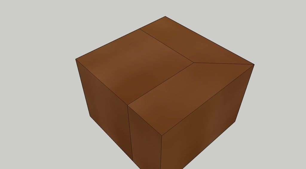

Il me semble que pour une plus grande stabilité, il faut colelr 3 pièces et non 2.
La dernière fois que j'ai fait ça, j'ai fait comme sur la photo.
Il me semble avoir vu ça ici sur l'air du bois mai sje ne saurais dire où.
(peut être chez Boris Beaulant 🤔)
Mais j'aurais du mal à conseiller ça en extérieur, surtout sur des poteaux dont le bois de bout ne serait pas protégé.

Je ne connaissais pas cette méthode de collage avec 3 pièces. J'essaierai peut-être à l'occasion, enfin pas pour une application extérieure. Pour les poteaux du garde corps de terrasse, le bois de bout est protégé en partie supérieure par la main courante. Cette partie supérieure des poteaux est restée plutôt bien collée d'ailleurs.

Cette technique permet de ne pas avoir d'effet sandwich trop visible sur un pied, ici les collages sont beaucoup plus discrets. Mais c'est plus de boulot.
