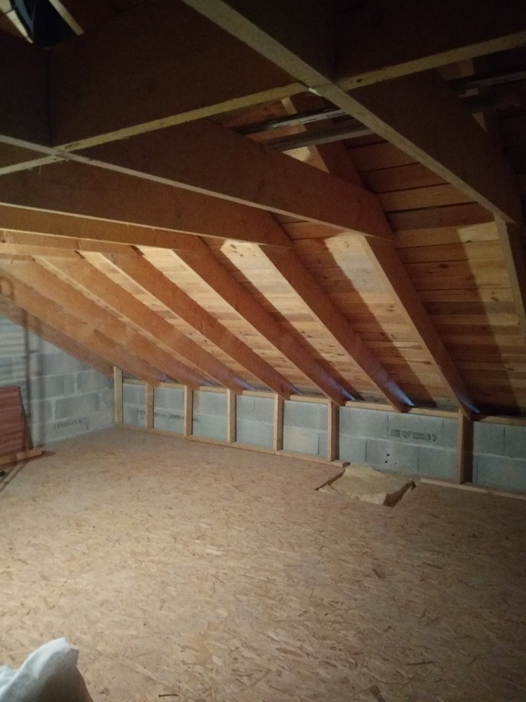

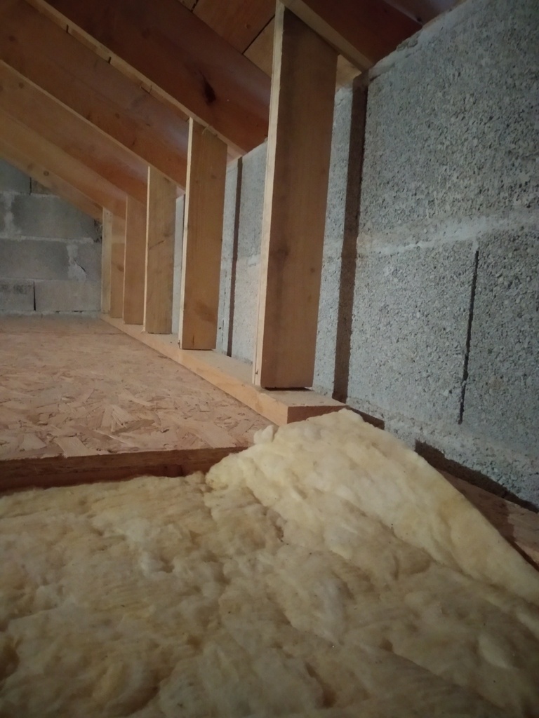

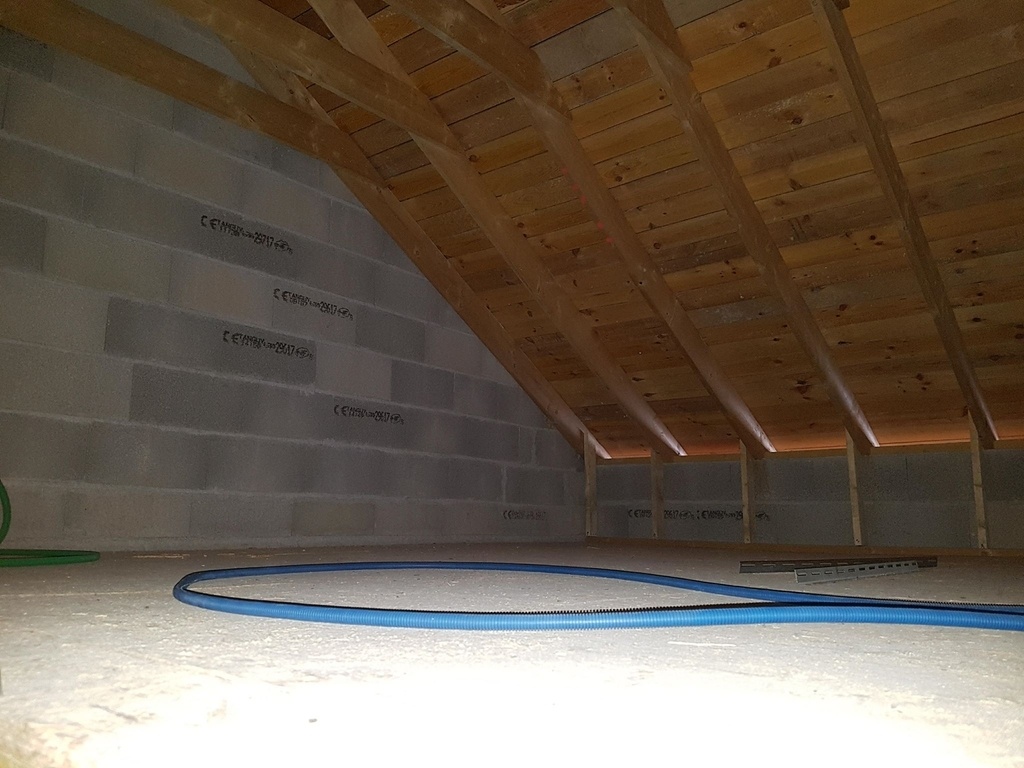

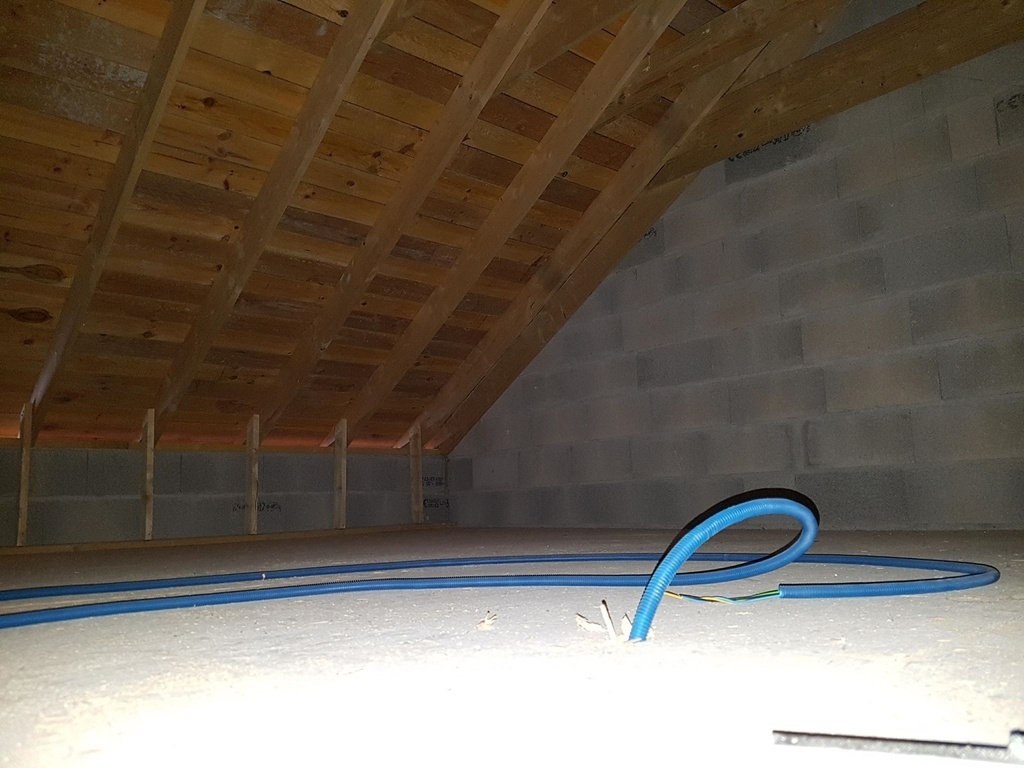

Suite à une mal façon sur une construction neuve. Je me retrouve avec un mur cintré.
La maçonnerie est en défaut et la conception de charpente n'arrange pas les choses.
J'ai deux expertises qui ne me propose pas la même solution.

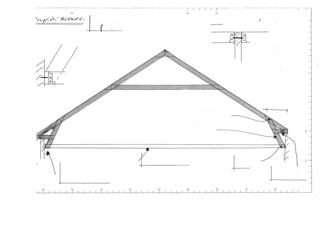

1/ pose de jambe de forces et mise en place d'un solivage continu:
2/ pose d'une faitière en lamellé collé afin que les fermettes viennent se reprendre dessus.
Autant vous dire que je n'ai aucune confiance en la maçonnerie en place.
Beaucoup de blocages avec l'assurance. Je demande votre avis pour savoir qu'elle serait la solution idéale.
La porté est de 8m40
Âge de la construction : 2018
Essence : Résineux sapin traité fongicide et insecticide
Sections des assemblages : fermette en 200x38 clouées tous les 60 cm
Murs,nature, épaisseur, ceinture : parpaing en pierre ponce (Cogetherm) de 20 cm.
Merci pour vos avis, peut-être que des professionnels pourraient m'aider. Sinon je n'aurai le choix que d'avancer les études béton et charpente à mes frais (gloups).

Photos du mur déformé
Photos de la charpente, notamment des assemblages

Ton dessin ne correspond pas précisément aux disposition des bois.
Ton dessin laisse paraître une Ferme avec entrait retroussé,sur Blochet et contrefiche hors ce n'est pas ce que je vois sur la photo.
Par ailleurs dans mes demandes j'ai oublié de demander la nature de la couverture?
Sinon compte tenu de la qualité de la maçonnerie, il semble improbable que la charpente ai poussé les murs.
Si les enduits extérieurs et le ravalementsont termines , à l'endroit où le mur fait "le ventre" une fissure verticale doit apparaître!
Est le cas?
Si non, le mur n'était pas droit au montage.
TheG
Oui fissures verticales présentes. En effet le dessin c'est ce que propose l'expert numéro 1. Ajouter les jambes de force et les blochets.
La couverture c'est de l'ardoise.

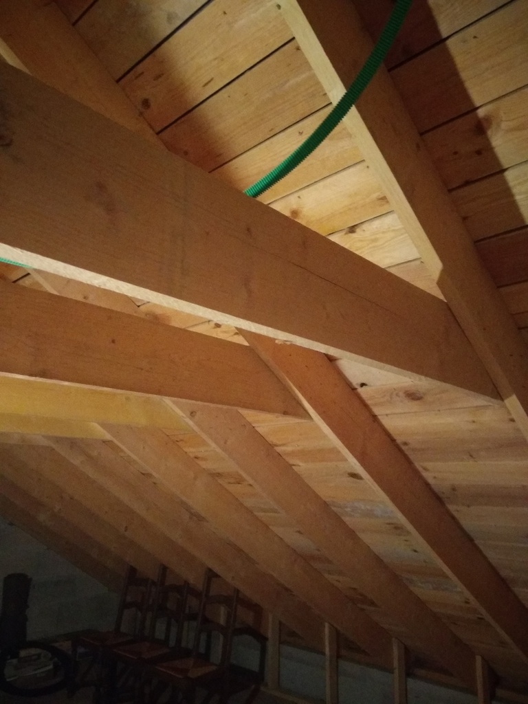

Dommage que tu n'ais pas mis une photo ou l'on voit les "fermmettes" en entier ( on ne voit pas le haut et on distingue mal l'ancrage au nveau des sablières. Mais pour moi c'est la charpente qui pose problème pas les murs. Une charpente bien faite doit supporter elle même les effets de poussée, là ce n'est vraiment pas le cas. Sur le croquis que tu as joint c'est déjà mieux mais les sections des arbaletriers sont faibles car non contreventés en leurs milieux.
Est-ce que tes combles doivent être aménageable?

Oui je souhaiterai pour les aménager dans quelques années.
TheG
j'ai ajouté deux photos. Je tenterai ce weekend de faire mieux.
Michel Salles
Pas de semelles, blochets et jambe de force en partie basse de tes fermettes d'où poussée latérale des arbas après l'entrait retroussé.

60cm entre chaque et la pente il me semble que c'est autour de 60°
stefchrys charpentier, maçon et constructeur.
Le constructeur a mal déssiné. Le maçon n'a pas respecté les plans. Le charpentier aurai du reprendre les plans également.

Quel est l'écart des solives portant le plancher? Sont-elles en face des pieds de fermette et quelle section?
TheG
je dirai 60 environ également (j'ai pas eu le temps d'aller mesurer).
Je ne suis pas sûre qu'elles soient face, de plus il y a un mur de refend au mileu (sur 90% de la longueur)

Les solives de plancher sont en 1 seul tenant ou s'arrêtent au refendF
Michel Salles
refend?
TheG
oui elles s'arrêtent au refend
ca se passe petit a petit?
en quoi la solution proposée n'est pas ok? ca aurait du être fait a la pose, pour moi c'est une solution a mettre très vite en place, le reste est juridique
TheG
C'est plutôt stable mais les fermes on été sanglé.
Alors ça fait 3 ans que ça n'avance pas. Car à partir du moment où j'accepte la proposition de l'assurance, je ne peux pas revenir dessus.
La solution 1 vous paraît bonne ? La solution 2 a été établie par un compagnon charpentier qui est venu faire un contre devis, à la demande de mon avocat. Cela dans le but de vérifier que l'assurance n'a pas tiré les prix.

Mon avis perso:
Poser 3 tirants sur la longueurs avec croix de Saint André.
On fait cela sur les anciennes batisses qui se deforment.
Ca me parait economique et plus simple.

Oui mais sur une maison neuve. Bof...
stefchrys Quid de l'aménagement des lieu?
stefchrys
racmterrof tige dans le plancher?
TheG
Si le ou les tirant(s)sont noyés dans le plancher l'aménagement des lieux est simplifié.
Il est intéressant d'équiper les tirants de tendeurs à lanterne à souder.
