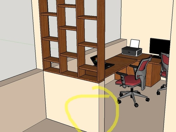

Je souhaite pour séparer 2 pièces faire une étagère/claustra. Celle-ci sera posé sur un socle (ci-dessous entouré en jaune) que j'imagine avec une structure en bois habillé avec du medium.
Les étagères seront fixés en haut sur une poutre en béton et le socle contre le mur et au sol à travers le carrelage.
J'ai des doutes sur la solidité de l'ensemble. Qu'en pensez-vous ? Comment feriez vous ?

Une lisse basse, une contre le mur. L'ensemble fixé avec des vis et chevilles,
ça ne bougera pas.
Mais la traverse basse et le montant contre le mur ne font ils pas déjà office de lisse en quelque sorte?.
mathieudelyon
Oui ils peuvent, sous condition d'avoir un sol parfaitement de niveau, un mur impeccable d'aplomb. Et de fixer un des deux panneaux sur le chantier (vis apparente).
Oui c'est sûr, et c'est une équation qui se fait de plus en plus rare sur les chantiers☹.

J'ai eu un peu de mal à comprendre l'échange (je pense que c'est le terme lisse qui me posait problème).
Donc tu confirme, il n'y a pas besoin de faire par exemple descendre la dernière planche de l’étagère (celle coté passage) jusqu'en bas ?
mathieudelyon
Je confirme ça n'est pas nécessaire.

Je pense que le caisson en médium suffira à supporter la charge si tu prends des épaisseurs de plus de 10mm. Ce sont les 2 grand flans qui porteront la charge.
La fixation au plafond sera essentiellement la pour éviter que le claustra bascule, mais pas vraiment pour le fixer à mon avis car si tu le fixes a la fois en haut et en bas tu serras hyperstatique, du coup c´est le claustra lui même qui devra encaisser les variation de longueur du bois.
Jean-Claude Di Fazio
Perso, je ne fixerais pas au plafond. Juste bas et mur. Au plafond, je laisserais un petit jeu (3 à 4 mm) pour absorber les variations des dimensions sans faire forcer le claustra.
