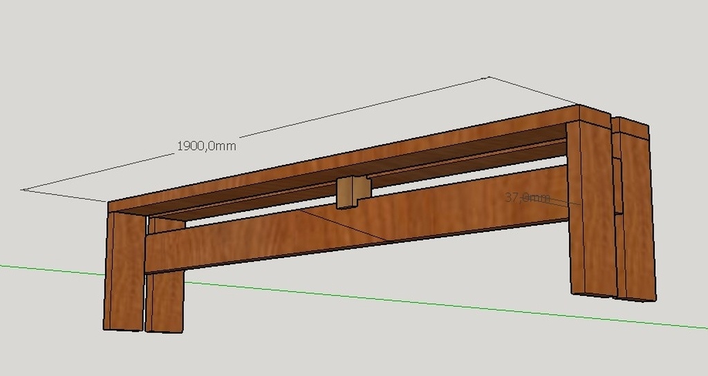

Je suis en train de faire le plan d'un banc de type Charlotte Pérriand. C'est pour un usage extérieur.
J'ai trouvé du bois rouge en 37 mm pour cela. Malheureusement, la personne qui a laissé ça sur le bord de la route a oublié de me rajouter une longueur 😋
Pensez-vous que je puisse faire une enture ou un mi-bois pour rabouter la traverse basse ?
Elle sert à maintenir les pieds et à supporter la flèche de l'assise.
Ce type d'assemblage me parait pas bien adapté pour ce type d'effort.

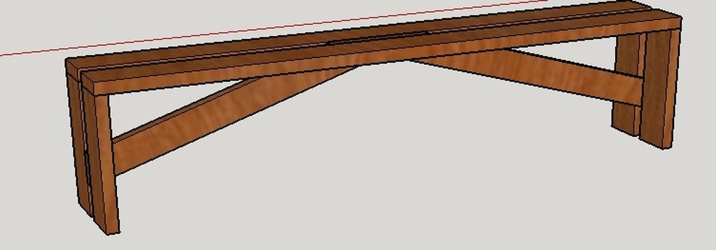

Sinon, j'ai cette idée mais je suis moins fan esthétiquement.

flonflon
en plus du trait de JUPITER Tu peu mètre 2 entretoises au lieu d'1 ce qui diminuera l’effort sur l'assemblage

Tu veux que la traverse supporte la flêche de l'assise. C'est donc la traverse qui va supporter le poids de la personne assise.
  • 1 De ce fait, une coupe en biais, même bien collée ne donnera aucune raideur à la traverse. Cela va casser.
  • 2 Je ne vois pas bien comment un trait de Jupiter pourrait conférer une grande raideur à la traverse. Cela permet d'abouter joliment deux poutres, mais sans leur donner une grosse résistance à la flexion.
  • 3- Je ferais simplement: Mettre les deux planches bout à bout. Un tasseau au dessus, un tasseaux au dessous, vissés ou boulonnés sur le chant des deux planches.
    Les deux tasseaux agiront en tension/compression, et la traverse sera bien rigide. C'est comme un moisage et c'est bien plus raide qu'un trait de Jupiter (même si c'est pas du "tradi"...)
Les tasseaux peuvent faire toute la longueur de la traverse, comme cela, on aura comme une simple traverse.
(je fais très souvent ce genre de rafistolage)

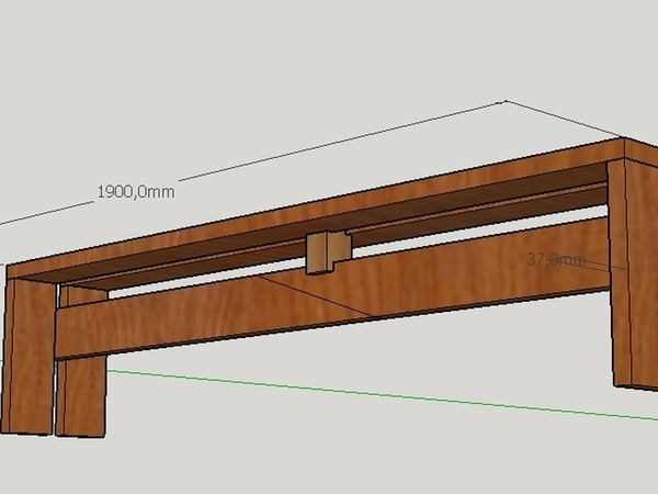

Le trait de Jupiter du menuisier est tout à fait faisable.
lairdubois.fr/...ible-de-panneau
Dans la dernière partie à la minute 12.
Remplace le clé par le Tenon de la traverse Inter et le tour est joué.
Le trait de Jupiter sera un peu large mais ça marche!

benjam José Das Neves Désolé de contredire, mais un trait de jupiter, même de menuisier, a une faible résistance en flexion sous contrainte transversale.
Cela peut marcher pour abouter deux pièces qui ne sont pas soumises à de grosses contraintes transversales, mais pas dans le cas où la traverse sera soumise au poids d'un ou plusieurs personnes assises avec, sur la longueur, un gros porte à faux.
Au début cela ira peut-être, mais avec la fatigue de l'assemblage, on verra vite les conséquences.
Le trait de jupiter à l'"aura" de la grande tradition, cela donne envie de faire comme les grands ancêtres, on croit que c'est magique, mais il ne faut pas croire aux miracles.
J'ai donné plus haut la solution, avec deux longs tasseaux moisant par le dessus et le dessous les deux planches. On obtient alors un composite, le tasseau du haut travaillant en pression, celui du dessous en tension. Cette solution marchera, je le garantis. Et elle sera esthétique, car on ne le verra même pas.
Je suis d'accord que la première solution est bien plus esthétique ! Un trait de jupiter de charpentier pourrait faire l'affaire... tu peux même ajouter un détail sympa au banc avec une clé qui aurait une couleur qui tranche bien avec le bois rouge.

Pour le trait de Jupiter, j'ai l'impression qu'il est plus adapté à une section carré ?
Non les charpentiers le font souvent sur des poutres de section rectangulaires d'ailleurs le trait sur ton dessin a un angle plutôt correct pour un trait de jupiter.
benjams
Pour moi Un trait de jupiter de charpentier n'a aucune résistance en flexion, ça ne marche bien que pour les pieces qui travaillent en compression.
Je partirai plus sur trait de jupiter de menuisier, ou refente et collage des parties refendtues
Tu as aussi la solution de doubler l'épaisseur de ta traverse par collage. Un lamellé collé en quelque sorte qui te donne une bonne résistance et te permet de te concentrer uniquement sur l'aspect esthétique de ton aboutage en parement
