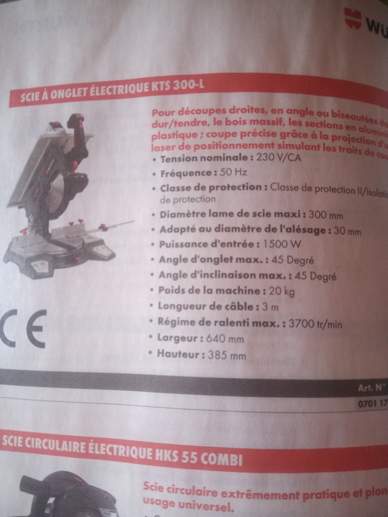

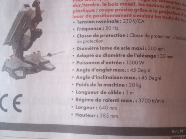

alors pour ma part je peu te conseiller la KTS 300-L de chez WURTH, elle est 2 en 1 scie à onglet avec scie sur table au-dessus ( même modèle que la VIRUTEX). J'ai une lame de 300mm dessus un vrai bolide ! Après tous dépend si tu as besoin d'une grande table de travail mais question précision j'en suis pas déçu ! Pour le chantier comme a l'atelier ! Un SAV pro au TOP !
Sinon METABO TS254 n'est pas mal non plus elle est plus grande.
