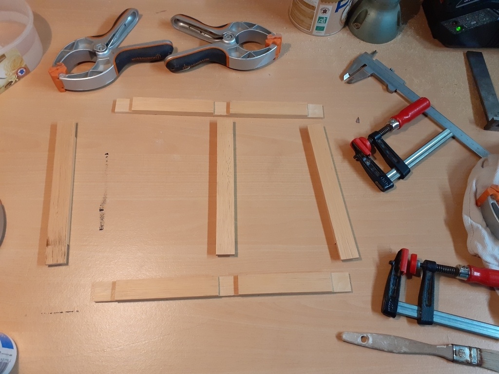

Le bois est dur, à grain plutôt fin. Assez clair tirant vers le jaune. Le bois de bout se polis assez bien si on insiste un peu (ponçage ou rabot).
Il provient d'anciennes plinthes en massif réalisées dans les années 80. Je ne sais pas si ça peut aider.

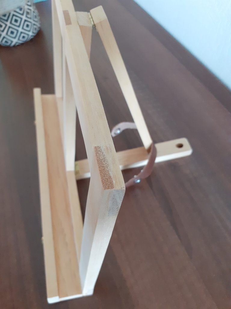

Des photos macro dosse, quartier et bout aideraient grandement à mieux cerner l'anatomie du bois. Elle est à peine visible là...
