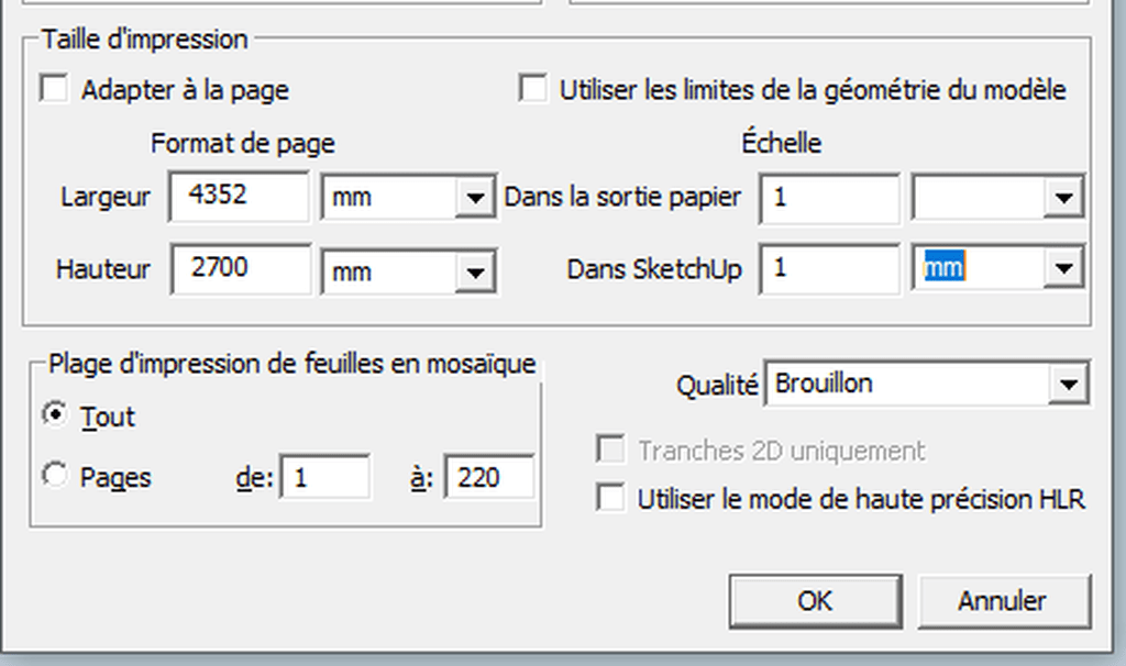

De mon coté, depuis qu'on a échangé il y a quelques jours, j'avais avancé en fouinant et essayant de comprendre le problème, et avais trouvé toutes les étapes que tu détailles très clairement. J'ai presque réussi à imprimer à l'échelle 1. Je dis presque parce qu'en mesurant un coté de 15,5cm j'ai obtenu sur ma feuille 15cm. J'ai donc voulu passer les mesures en mm sur la configuration d'impression.(voir image) Depuis (3 jours donc), le champ "sortie papier" est passé en blanc, et dès que j'essaie de mettre une valeur, soit cm, soit mm, Sketchup plante inexorablement.
Sur l'exemple, le dessin est un rectangle de 140x100 mm.
Comme on peut le voir, le champ sortie est blanc, et les autres valeurs sont démesurées. Si je modifie la largeur de la page, le logiciel modifie toutes les autres valeurs...
Et comme on le voit, il veut imprimer sur 220 pages. Je pense qu'il est sponsorisé par les encres Canon ! 😂
Bref, je pense que je n'ai plus qu'à réinstaller Sketchup.
Merci de ton attention.

Je ne vois pas pourquoi le champs reste blanc, j'ai changé d'imprimante lundi et les 8 champs restent blancs, je n'ai toujours pas trouvé la solution. Si quelqu'un a une idée... Je l'en remercie fortement d'avance
Calvus
Ah ? Toi aussi tu as ce problème ? Mais l'impression se passe bien malgré tout ?
jerryvento
Non je ne peux rien paramétrer, donc l'impression ne convient pas. Je cherche une réponse et la note ici si j'en trouve une.
