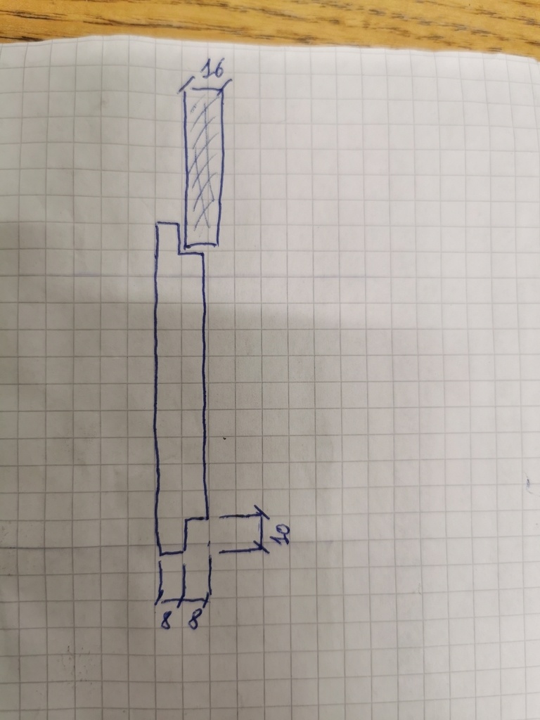

La question est dans le titre, la précision ici 🙂.
Je dois mettre des charnières, de préférence invisibles, sur des portes haute, feuillurées à mi bois et ouverture vers le haut.
Dans ce genre de situation, en général ont met plutôt des fiches à lacet mais ça ne va pas être très raccord niveau esthétique. J'ai aussi penser aux systèmes latéraux à ressort mais ce serait en dernier recours.
Je suis tout ouïe pour vos suggestions et questions, merci d'avance! 🙏🙂

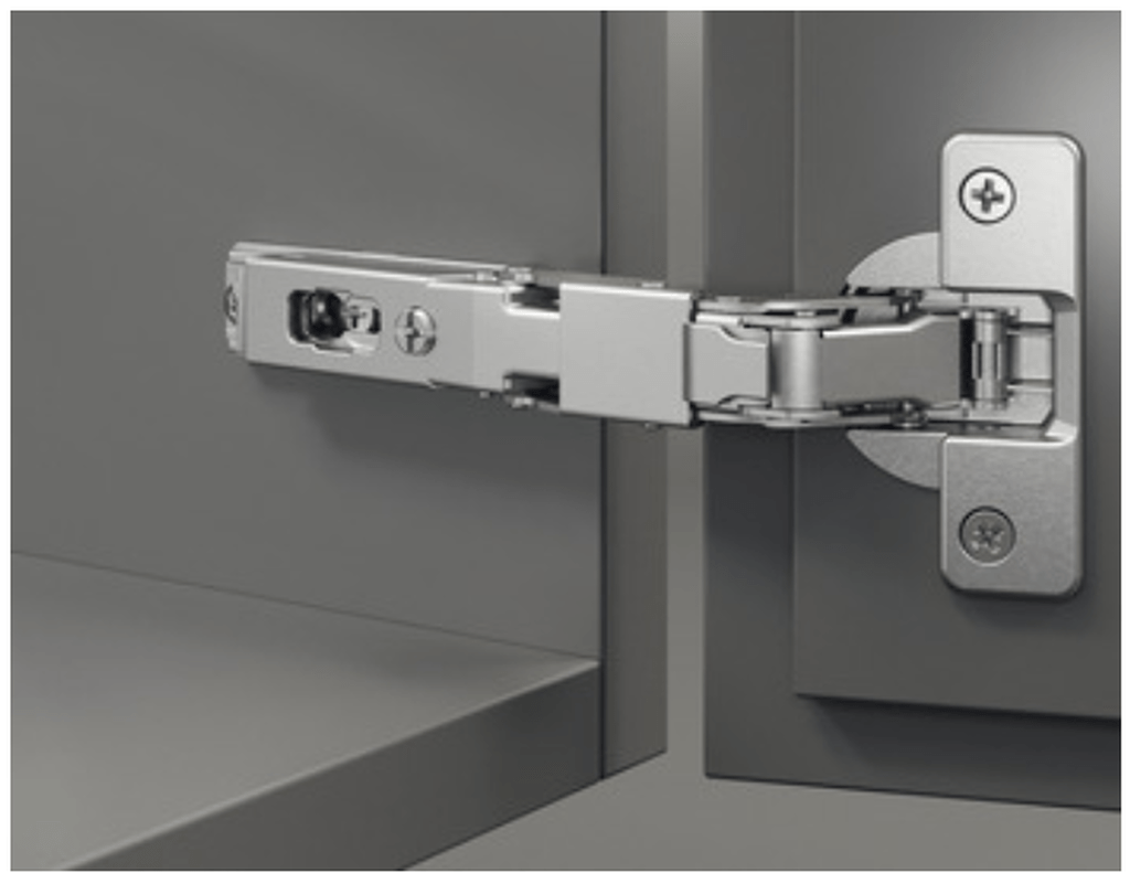

Hello
il est simplement possible d'employer une charnière invisible
Par exemple la Charnière à corps, Duomatic 110° pour portes en feuillure et portes profilées, pose d’angle de chez Häfele les autres fabricants doivent surement faire des choses similaire
il faut toutefois s'assurer des données techniques.
Xxxazerty
Je ne connais pas ce type précis de charnières. La photo laisse penser qu'elle pourrait être adaptée à cette configuration de porte feuillurée, en effet.

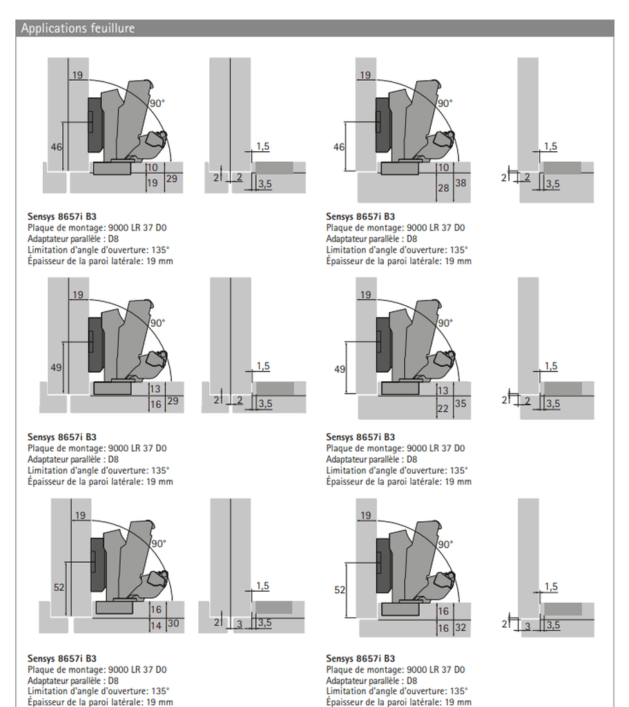

Sauf que dans les divers exemples de montages donnés par Hafële, aucun n'y correspond. (Ouvrir le lien "Duomatic – exemples d'application pour portes en feuillure et portes profilées", pour les voir)
A vérifier, mais j'ai quelques doutes, le boitier rond venant s'encastrer dans la porte dans un perçage de 35mm débordant sur le coté servant de fixation. Hormis dans le cas représenté tout en bas à gauche, mais qui limite la largeur de la feuillure à 10,5mm maxi.

Pour enlever tes doutes Hettich fait plus ou moins la même chose.
ceci dit pour l'instant je vois mal l'intérêt de la chose. Il me semble pourtant avoir mis une fois cela œuvre l mais il me semblait que cela était avec du blum ma mémoire me fait défaut.
Xxxazerty
OK, vu! 👍
En effet, la configuration tout en bas à droite semble la proche de ce que Tanguy Herreyres recherche. (Je dis "semble", car il ne nous donne pas beaucoup de cotes ou de schémas très précis, ce que je lui faisais remarquer dans un autre commentaire);
Le seul défaut de cette charnière est d'être assez volumineuse à l'intérieur.

Hormis les deux côtes de 16 mm, dont on ne sait trop où elles se situent exactement, ton crocquis est très sommaire et ne nous en dit pas beaucoup. Ouverture vers le haut, sinon dis tu.
Dans ce cas, peut-être une charnière à piano, pour peu que la feuillure soit suffisamment large et laisse assez de matière pour le vissage.

Le panneau fait 16mm d'épaisseur et la feuillure 8*10.
Je vais faire un schéma un peu moins sommaire 🙂

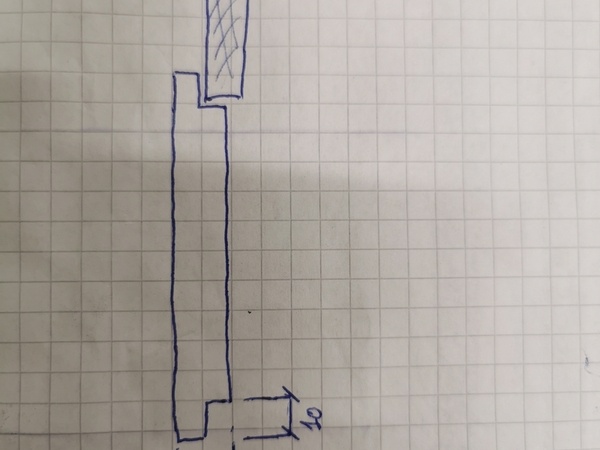

Tanguy Herreyres
Voilà, photo changée.
Pour la charnière piano ce n'est pas possible, pas assez de matière 😕

En effet, avec tes dimensions précisées, pas assez d'épaisseur pour visser.
il existe des charnières piano à lame peu large, et puis tu peux peut être faire une petite rainure dans ta feuillure afin d'insérer la charnière piano.
