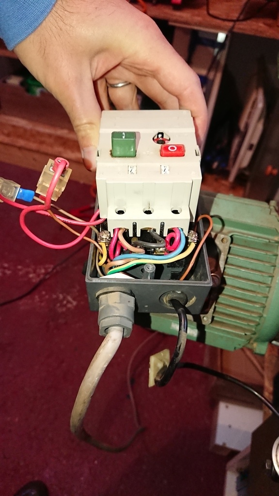

Un ami m'a donné (oui oui, donné) une rabo-dégau INCA 343.190 qui visiblement à peu servi.
Seul problème... elle est en triphasé. Avant de réceptionner la machine, je me suis renseigné un peu à gauche à droite, et deux solutions s'offraient à moi : condensateur ou variateur de fréquence. Il semblerait que dans mon cas, le condensateur suffise. J'étais donc confiant.
Sauf que.. sauf que... en y regardant de plus près, sur la machine il y a un bloc de fils et je n'ai aucune idée de :
  1. Comment faire pour passer du câblage étoile au câblage triangle
  2. Où mettre le condensateur
Ci-joint, quelques photos.
Quelqu'un ici aurait-il déjà fait cette adaptation et pourrait-il m'apporter son aide ?
Je vous remercie !

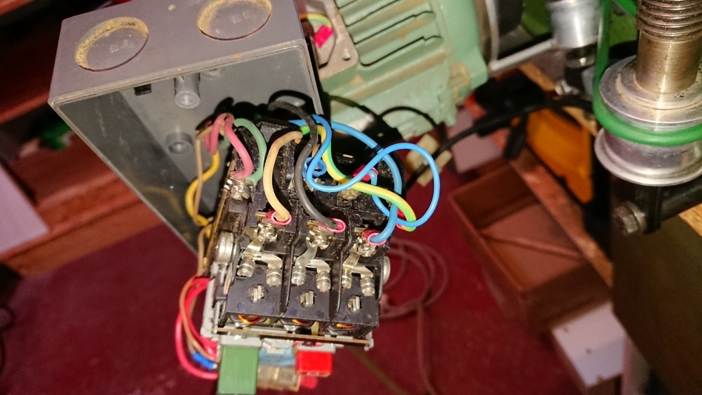

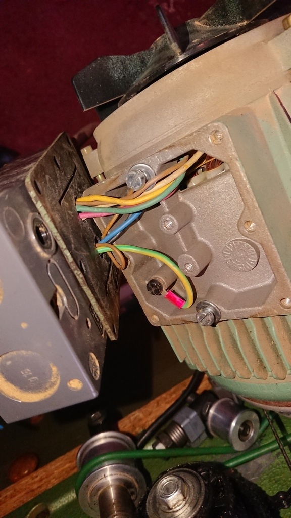

C'est un peu difficile de te répondre au vus des photos ... le paquet de spaghettis n'est pas très évocateur.
  • Déjà, il faudrait vérifier sur la plaque moteur qu'il fonctionne effectivement en étoile-triangle 400-230V.
  • Ensuite, il faut retrouver les enroulement, c'est plus facile avec une plaque à borne ... qui n'existe pas ici.
    Si le moteur fonctionnait en 400V étoile, alors 3 des fils du moteur arrivent sur le bas du disjoncteur (ce qui semble être le cas), et 3 autres fils sont rassemblés (ce qui n'apparait pas sur tes photos). Pour passer en triangle, il faut reconstituer les tenants/aboutissants des enroulements, et les recâbler bout à bout.
    Peut-être des explications un peu plus claires ici ?
    google.com/url...h9h8mqo1-LUCI0H
