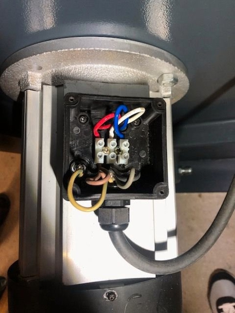

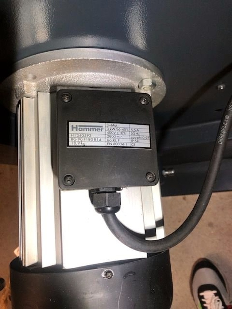

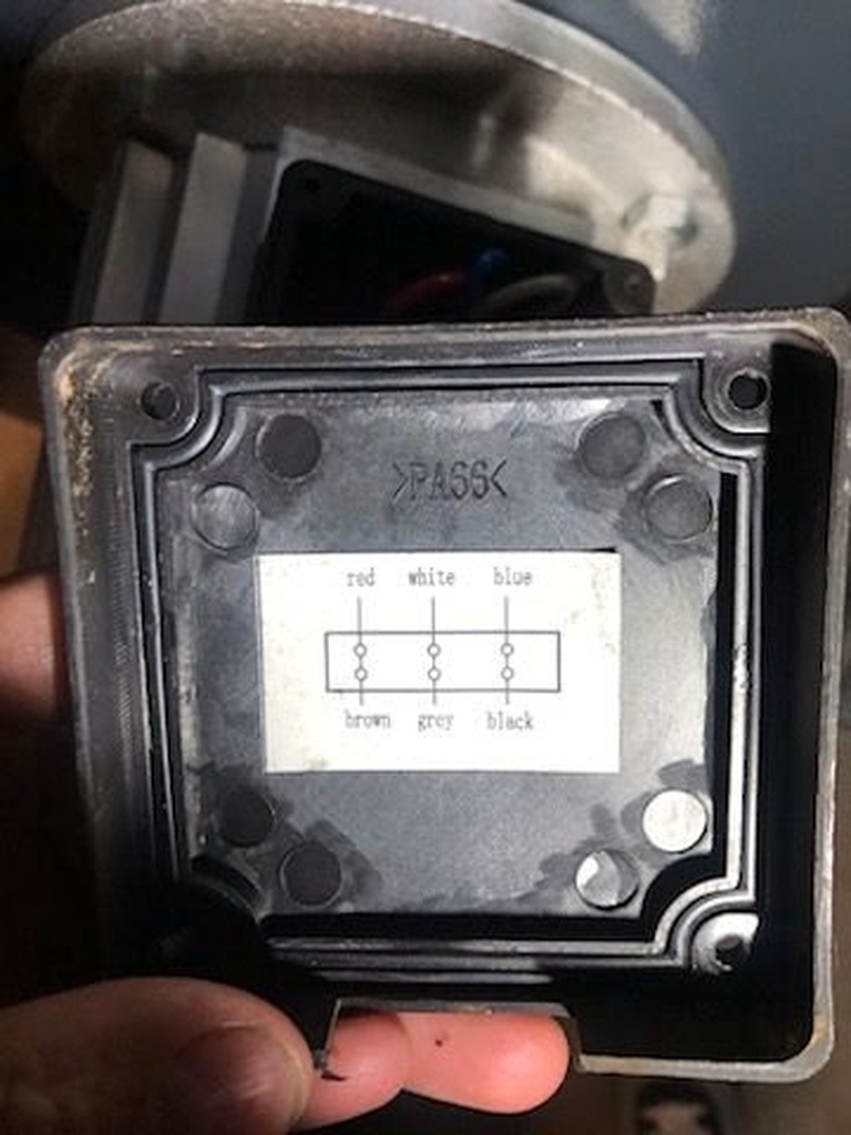

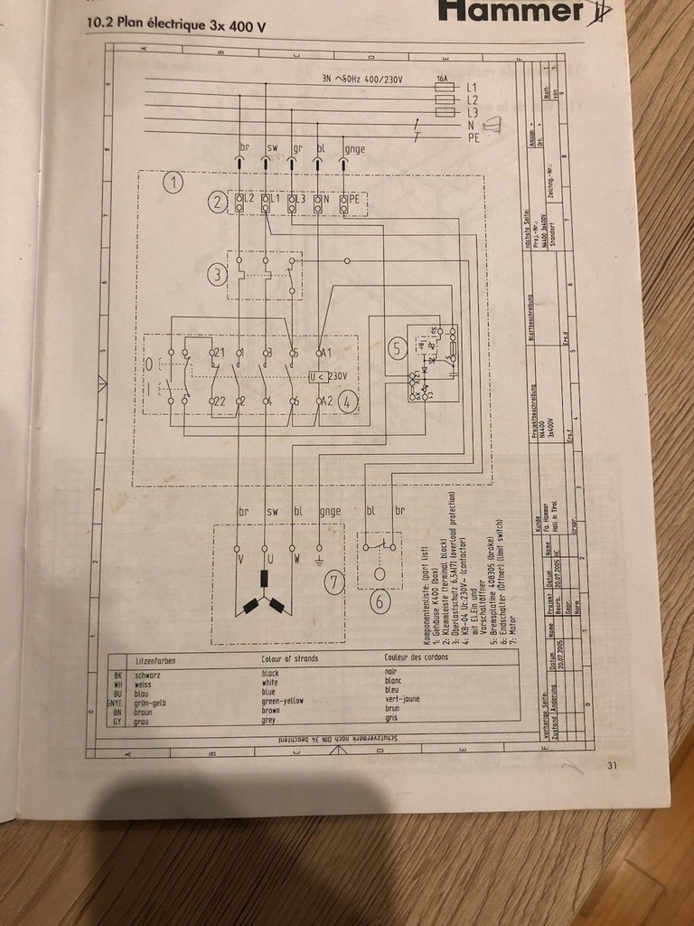

1) d'après les photos jointes, le moteur est-il adapté à l'option câblage triangle / VDF
2) Est-ce une bonne idée ? (par rapport à la revente, aux éventuels problèmes techniques...)

Sur le schéma et sur le couvercle, ils n'ont dessiné que l'option étoile, et dans la boiboite il n'y a qu'un domino. Entre deux phases tu as 400V, et cela alimente 2 bobines en série.
Si tu veux le câbler en triangle, il va falloir bricoler le petit domino qui n'est pas prévu pour cela, et tu auras 400V sur chaque bobine, ça va cramer...

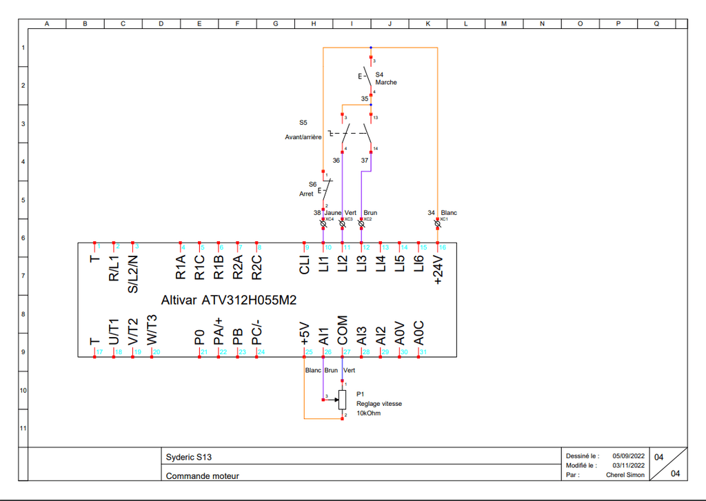

Pour la commande :
La solution "propre et dans les règles de l'art" est d'alimenter ton moteur directement depuis le variateur( Quand je dis directement, en industrie on ne passe même pas par un bornier, le câble fait un direct). Et de commander ton var via tes boutons machine (ou un pupitre tout neuf ou des boutons "bout de chariot", tout est possible). Après le câblage précis dépend du variateur que tu as, mais tous proposent au moins quelques entrées logiques programmables.
A titre d'exemple(purement informatif hein), je te partage un extrait de plan d'une perceuse équipée d'un bouton marche, d'un bouton arrêt, d'un choix du sens de rotation et d'une commande de vitesse déportée.
