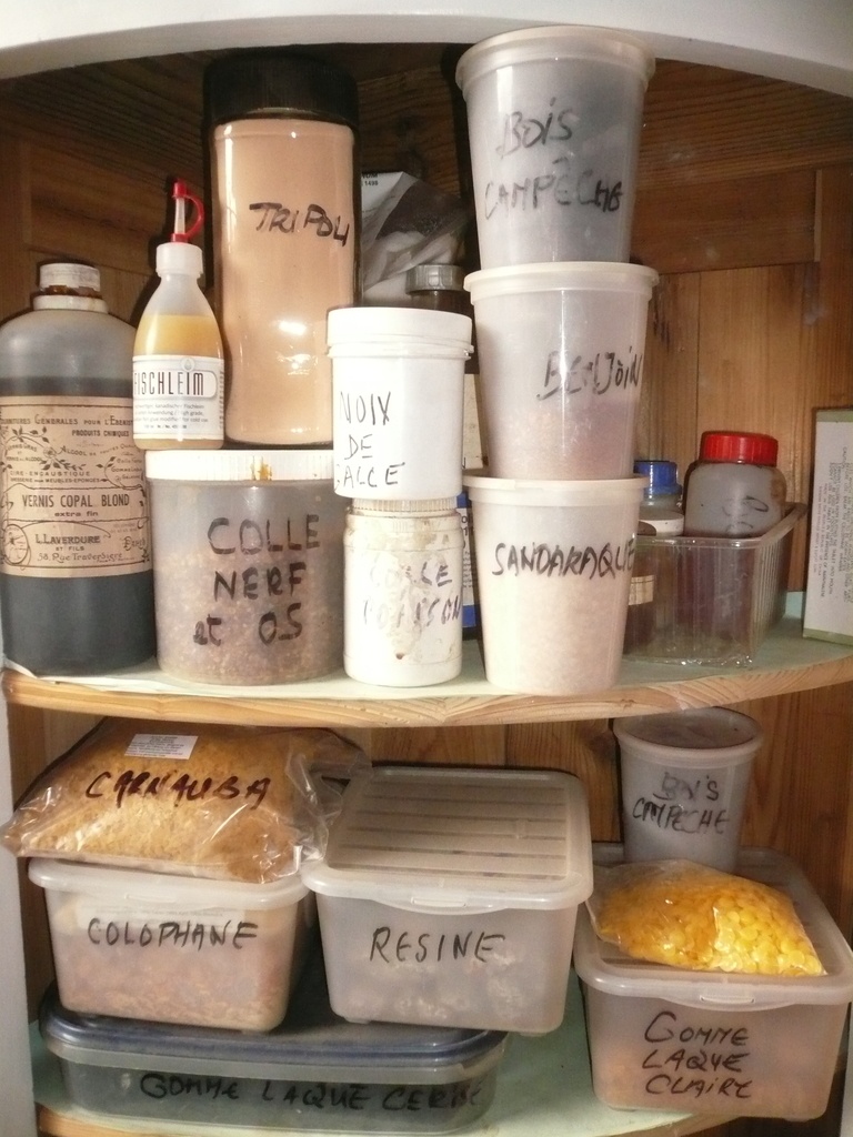

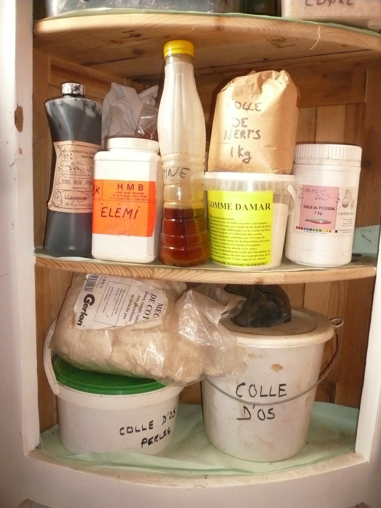

Je joins 2 photos du tiers de ma droguerie "travail du bois"
Le bricoleur dans tous ses états
