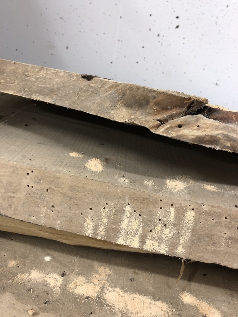

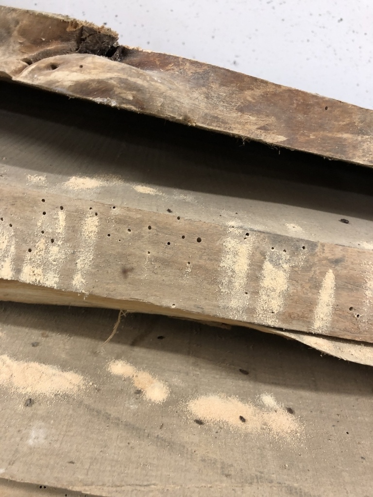

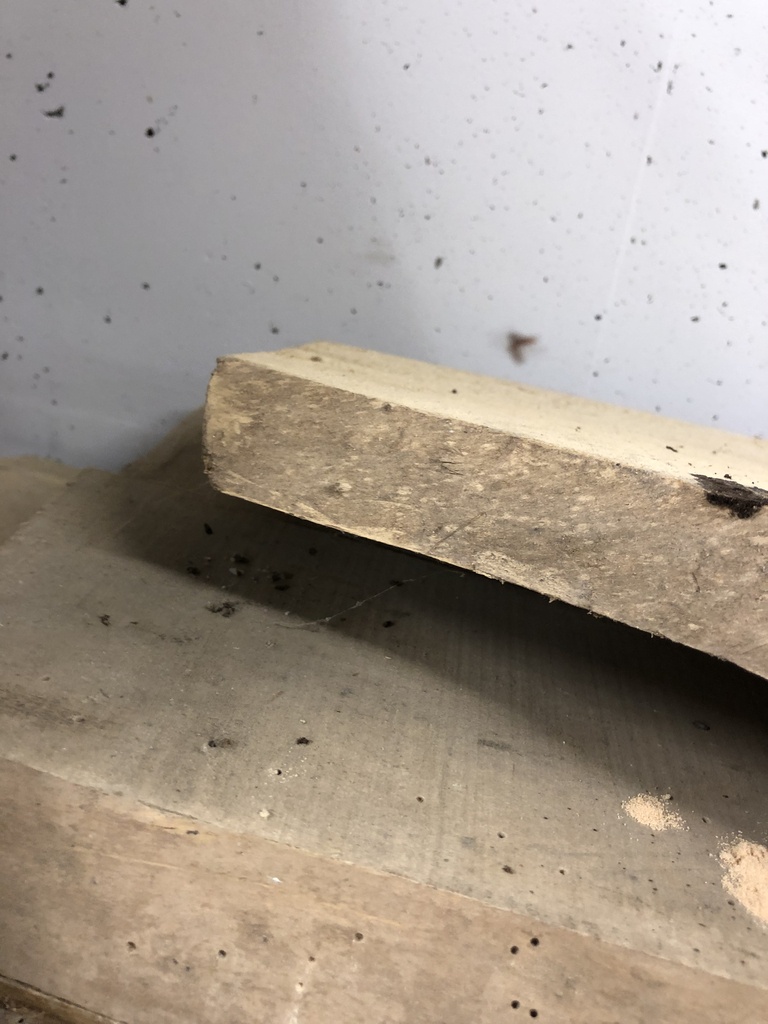

J’ai un stock de vieilles planches dans ma cave. Je pense que c’est du frêne.
Elles sont plus ou moins piquées mais c’est du vieux bois très sec (>30 ans) et je n’ai jamais vu de bébêtes.

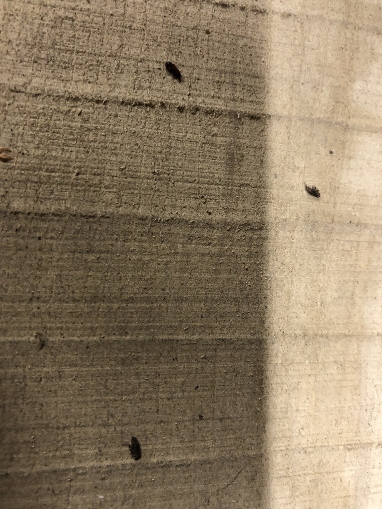

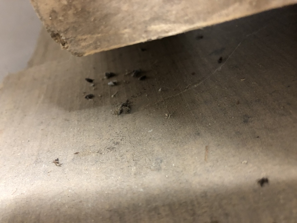

Hier j’ai remarqué des petits amas de sciure et des petites bébêtes mortes.
Pouvez-vous me dire de quoi il s’agit et si c’est grave ?
Dans mon stock en face (hêtre, chêne et merisier) il n’y a rien du tout.
Dois-je m’en débarrasser d’urgence ?
Merci d’avance.

c'est plutôt du hêtre , a bruler de suite !
Pour voir les dégâts, il faut refendre un morceau tu seras étonné de ce qu'il y a à l’intérieur !

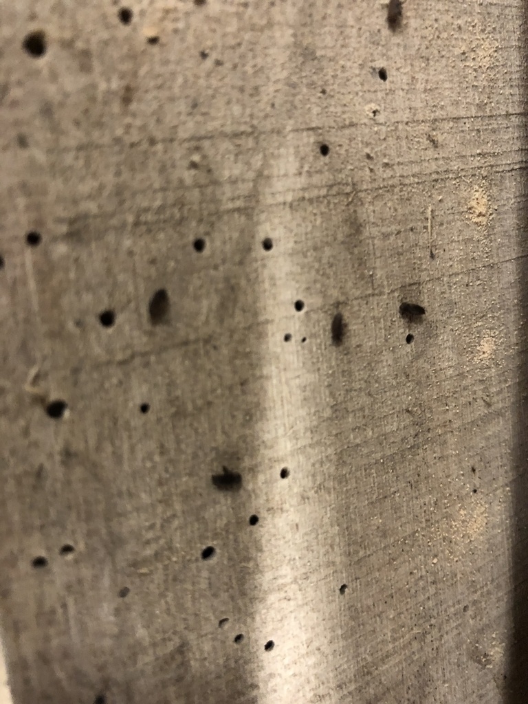

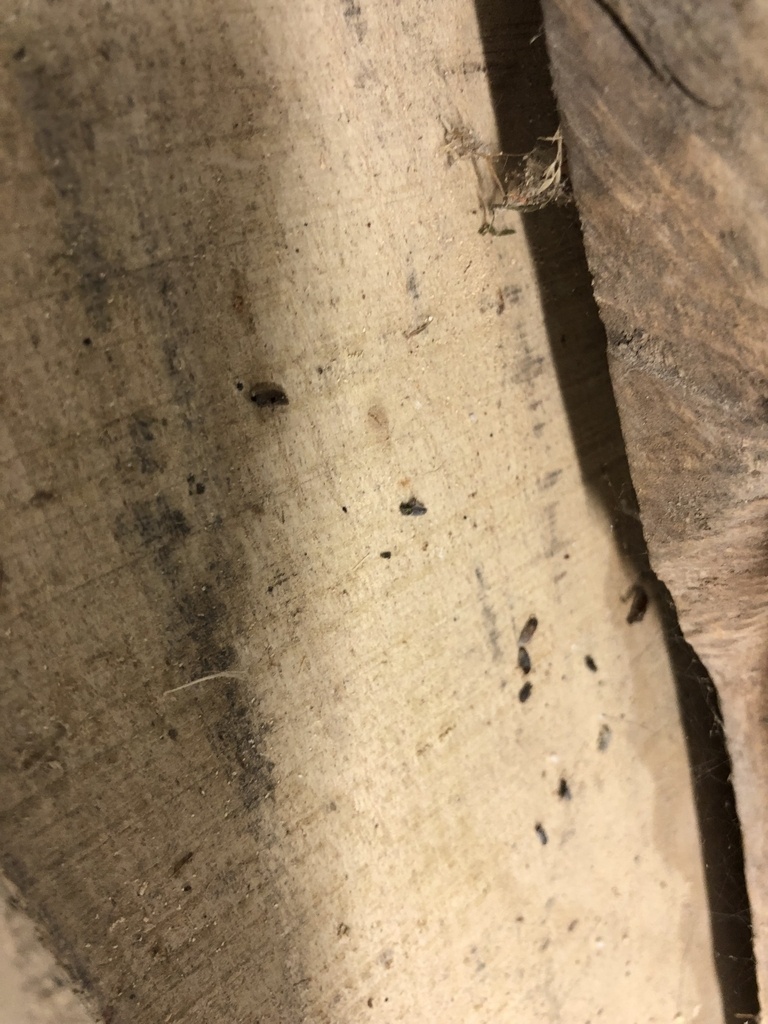

Les photos sont un peu floues. ça ressemble à des petites vrillettes. L'adulte pond les oeufs sur le bois et les larves l'envahissent, en général assez peu profondément.
Il n'y a pas forcément catastrophe, sauf s'il y a plein d'adultes bien vivants autour auquel cas il y aura des reinfestations ou s'il s'agit de grosses vrillettes qui sont plus agressives.
Fouille sur Gogol. Il y a des traitements préventifs et curatifs.

Merci pour l'info, après quelques recherches sur le net, ça ressemble en effet à la petite vrillette.

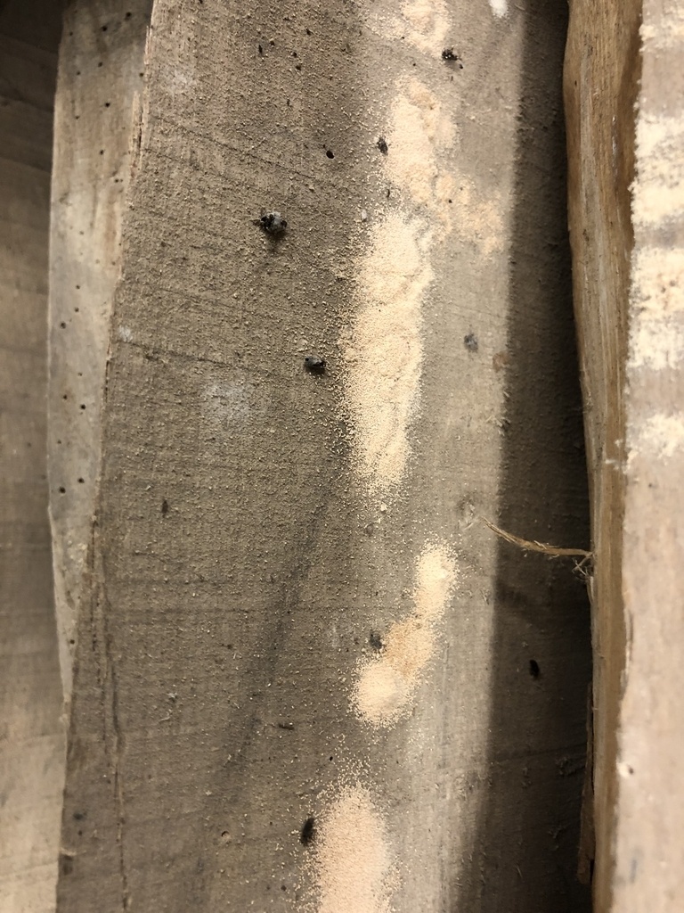

Toutes les bestioles visibles sont mortes mais il y a de la vermoulure fraîche donc il doit y en avoir des actives.
Je vais donc me débarrasser du bois par sécurité.

C'est du bois bien sec, qui a plus de 30 ans.

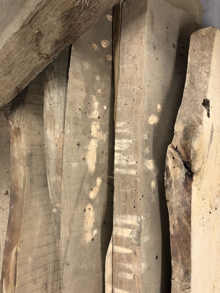

J'ai déjà pioché dans le stock et n'ai vu que des galeries vides sur l'extérieur des plateau, le centre étant plutôt sain.
Il est stocké depuis environ 1 an dans ma cave qui a, il est vrai, connu un dégât des eaux, certes assez limité mais qui a sans doute amené à un taux d'humidité élevé.
Est-ce cela qui en serait la cause ?

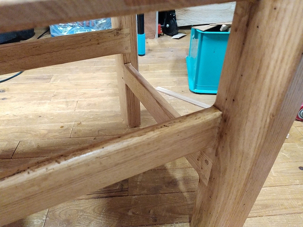

En photo, les détails d'une calibreuse que je finis de réaliser avec du chêne qui a été touché. Il y avait une atteinte aussi importante que la tienne mais elle était toujours superficielle. Les vrillettes ont disparu. Le bois reste sain en profondeur, parfaitement rigide et utilisable.

La vermouloure est fraiche, vu le nombre d'insectes il ne faut pas tarder à traiter le bois qui été stocké dedans pour eviter la contamination des autres planches.
Par contre tu ne fera rien de bon dans tes plateaux de frêne vermoulus... même quand le bois n'est plus habité il y a toujours cette saleté de galerie qui passe là ou il ne faut pas 😅 donc poêle ou autre.
Il faudrait quand même vérifier si le stockage des planches est approprié (bonne ventilation, humidité...) parce que ces bêtes n'arrivent pas par hasard. Le hêtre et le frêne sont particulièrement vulnérables cela dit, et il suffit de pas grand chose pour que ces petites bêtes se plaisent

Au feu et très vite ! Mon grand père ne voulait pas se débarrasser de l'armoire faite par son père qui était à la cave résultat toute la maison à été infestée et c'est toute la salle à manger, une partie de la cuisine et des lits (2 étages plus haut !) qui ont dû partir à la benne ! Je sais que ça fait mal mais il faut pas attendre. Et "un peu piqué" si les bêtes sont dedans c'est déjà trop ! Là vu les photos c'est plus qu'un peu d'ailleurs...

J'ai vérifié mes planches de chêne (ancien escalier) et mes chevrons en hêtre (futur projet) et il n'y a rien à ce stade.
Par sécurité, je vais m'en débarrasser.
