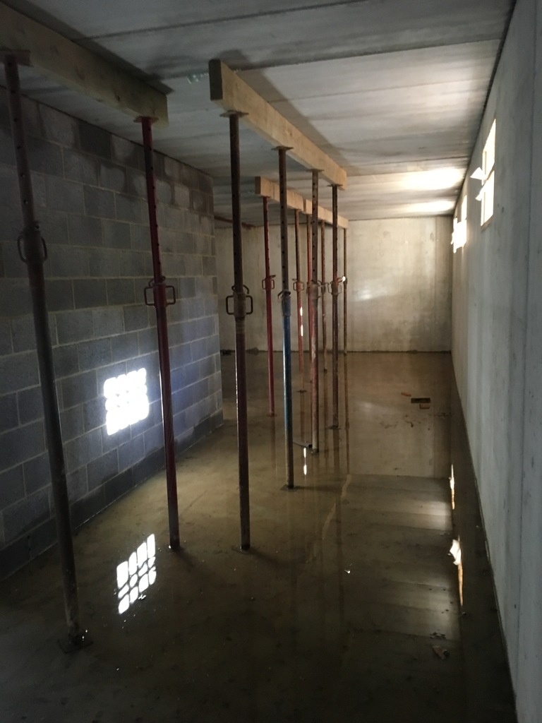

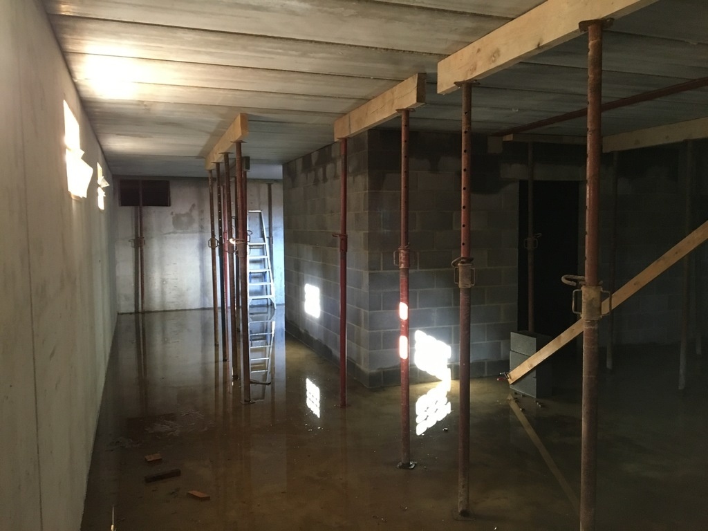

Je suis en cours de construction d'une nouvelle maison (le gros-oeuvre est terminé).
J'aurai la chance de pouvoir y disposer de grandes caves (ce qui va me changer) : env. 110 m² dont près de 50-60 m² dévolus à mon espace atelier (ce qui va encore plus me changer) avec une hauteur sous plafond de 260 cm.

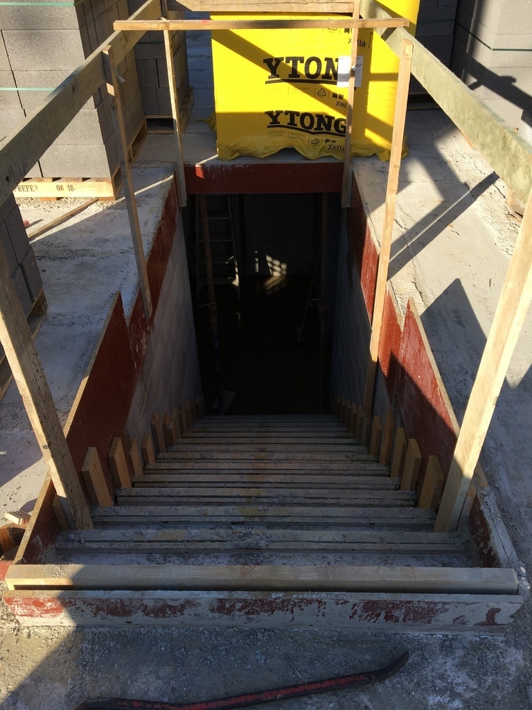

L'escalier (en béton) qui descend du garage à la cave est droit et fait 120 cm de large et comporte 16 marches.

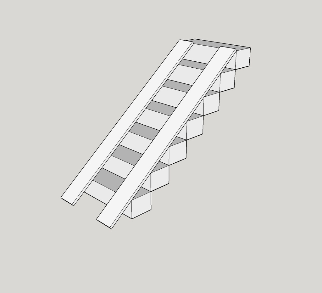

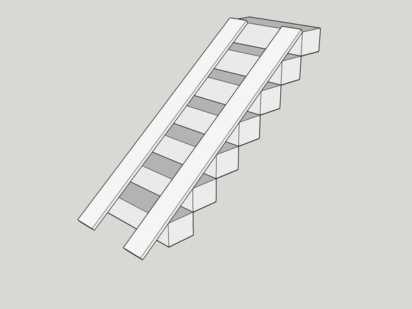

Solution Rampe
Sinon pour tout ce qui ne peux pas se porter, il y a la solution des rampes. J'ai déjà monté un piano dans le même genre d'escalier sur ce principe.
Bien entendu, il faut des bons cordages, des roues sous les machines et plein de bras pour t'aider 💪

La largeur de l'escalier à 120 cm est délibérée : descendre du bois, remonter le meuble fabriqué
J'avais hésité à laisser une trappe au-dessus de laquelle j'aurais pu installer un palan mais je ne l'ai pas fait, j'espère que je ne le regretterai pas.
