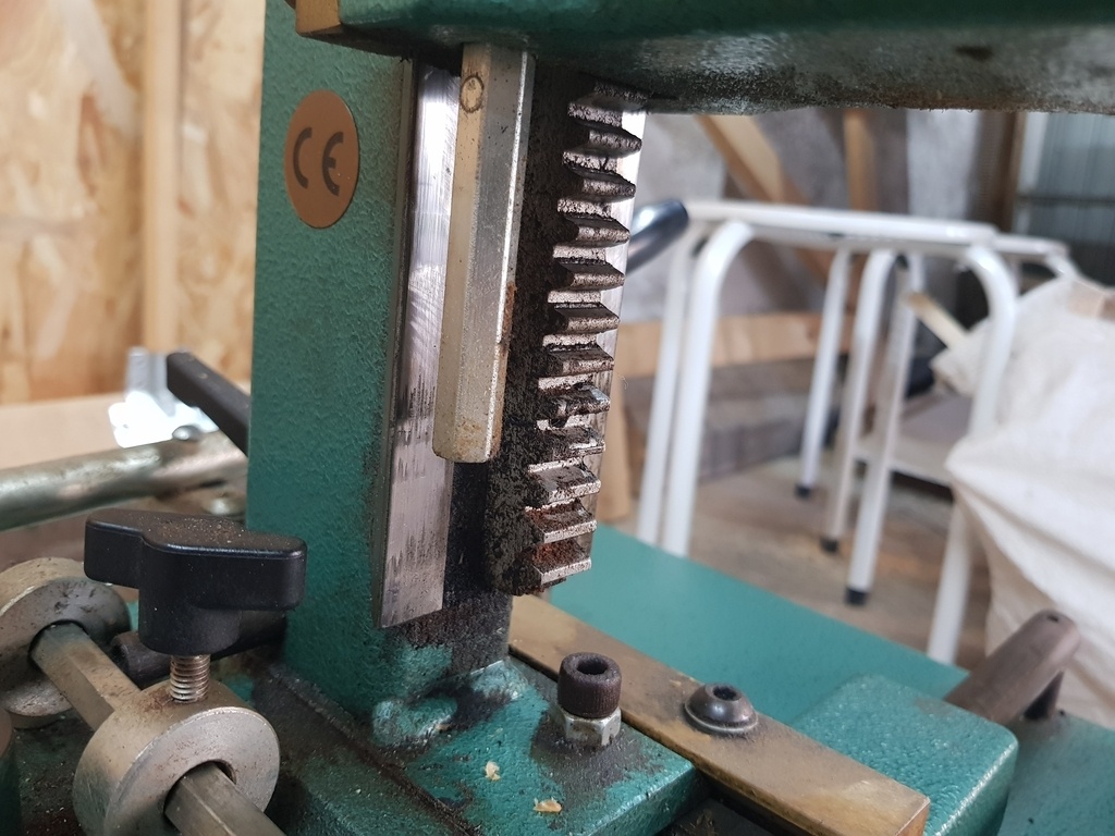

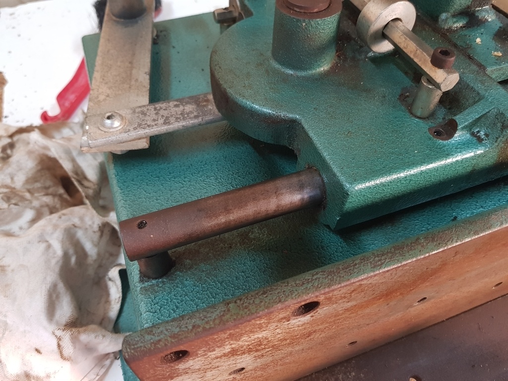

J'ai récupéré une vielle mortaiseuse professionnelle. Je suis en train de la remettre en état. Il y a plusieurs points sur lesquels je bute. J'aurais besoin de conseils.
Dans ce post, j'aimerais avoir votre avis sur les types de graisse, huile, lubrifiant à utiliser sur les barres métalliques qui servent de glissière à la tête de la mortaiseuse. Si je mets de la graisse ou de l'huile classique, je pense que ça va vite devenir une pâte immonde avec toute la poussière qui peut venir s'y coller.
Je vous joins une photo.
un mélange de pétrole avec 5 pour cent d' huile pas onéreux et cela fonctionne bien depuis des générations
l ancien

Je mets de lessence ou du gazoil 😝
Ca a lair tres liquide. Du coup il faut en mettre souvent non ?
rere40
Un flacon de petrole acheté chez n importe qui n importe où a deux balles et ça marche parfaitement je confirme comme le saindoux pour d autre applications... ça 😜fonctionne aussi pour les chaines de vélos
Evite à mon avis la graisse car tu vas coller tout les copeaux et poussières.
On dirait une multico , perso j'utilise des silicones de glisse ou d'entretien ou du dégrippant. Tu trouves ces produits en aérosols un peu partout.

Au passage tu utilises quelque chose pour lubrifier entre la meche et le bedane ?
non juste un coup de dégrippant après usage et avant rangement
