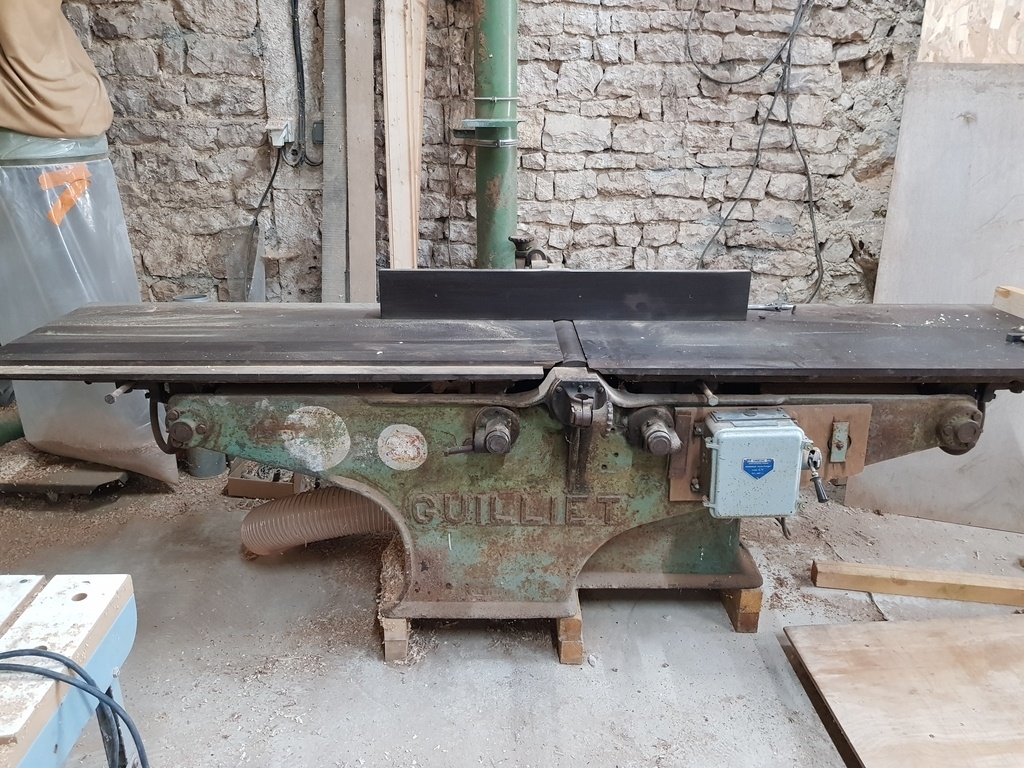

Problème, j'ai un problème.
Je possède une degau un peu spéciale. 2 x 148 cm de table largeur de 60 cm un poids plus que conséquent, pas de vibration, arbre rond...bref du bonheur. Mais je fais des bananes car mes tables ne sont pas rigoureusement parallèles. Bon, pas de soucis on va régler. Mais problème, pas de réglage prévu a part à y insérer des cales entre la table et son support. Autant dire mission presque impossible pour régler au poil la bête.
Là , je sèche. J'ai cherché un peu partout pour trouver des infos, je n'ai même pas aperçu une sœur ne serait-ce en photo.
Une idée pour faire travailler l'ancienne correctement.
Je vous joints quelques photos .
Si quelqu'un à la solution pour faire des bananes droites....

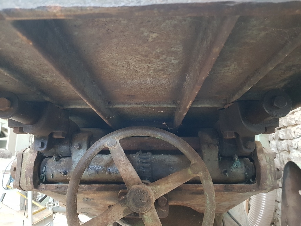

hello, a la photo 2, on vois des cales en formes de rondelle de toupie, c'est peut être là qu'il faut régler le problème !
Sinon, très jolie bête "increvable" !
Je suis d'accord surtout sur le fait que ce soit une jolie bécane, il faut la régler, j'espère que cette question ne sera pas vaine.
Bonne piste ces rondelles.

Initialement il y a des cales de 4 mm entre la table et le support.
J ai déjà interverti avec des rondelles de toupie (bien observé) mais le problème est que lorsque je diminue ou augmente cette épaisseur la table ne bouge pas de la même valeur et la je me gratte la tête, et en plus il y a rien de logique dans ces valeurs.

Avant tout tu es en possession d'une bonne machine d'une marque renommée.
Démontage des tables
suppression de ces rondelles qui ne servent à rien( si elles servent à quelque chose c'est que Guillet a commis un défaut de conception dans la fabrication de cette machine. ( Improbable)
Nettoyage, dérouillage, dégrippage et passivation des axes, guides, engrenages, articulations et surfaces de travail.
vérification de la course des axes parallèles aux tables.
vérification que ces mêmes axes ne sont pas en butée alors que les cames du parallélogrammes ne sont pas encore en position verticales.
Simple rappel la table de sortie doit affleurer les fers, les deux tables doivent être parallèles .
Dans cette dernière phrase comme dans tous mes commentaires j'évite les superlatifs. genre très bien, très très bien, magnifique, sublissime, merveilleux, parfaitement.....
les deux tables sont parallèles ou pas!
Pour finir qu'il y ai peut être un calage de finition,( mais en dixièmes de millimètres).

Pour les éventuels réglages, ce genre de machines anciennes étaient parfois équipées d'un système par excentrique, en bout des arbres qui forment les parallélogrammes déformable qui permettent la montée et descentes des tables. (Ceci était valable pour les dégauchisseuse seule, et pas sur les raboteuse dégauchisseuse, qui sont elles montées sur un système de glissières permettant d'un coté, l'ouverture des tables).
Les rondelles qu'on aperçoit sous la table ne semblent pas être d'origine. Ce "bricolage" est-il judicieux et adapté ?
Habituellement, un réglage par calage en mécanique se fait avec de "l'acier clinquant", vendu sous forme de feuilles ou de rouleaux d'épaisseurs calibrées. Ainsi, on découpe et on rajoute suivant besoin, 10ème de millimètre par 10ème.

Bon du coup, j ai enlevé les fers qui vont aller se faire une santé chez l'affuteur, monter les deux tables en position haute et commencer à grater autour de l excentrique ( 1 par table) qui se trouve côté arbre a l opposé de l entrainement.
Une fois correctement aligné je remonterai les fers par rapport a la table de sortie.

si il n'y a rien de mieux de prévue (je me demande si les axe cylindrique que l'on voie en photo 2 ne son pas des excentrique?) calée avec des cale fabriquer dans un jeux de Jauge d'épaisseur de mécanicien (des cales jusqu’à 5 centième ) peut faire l’affaire, j’ai réglée un vieux dego comme ça et suis arriver a une banane de 2 dixième sur 2m...
tranquille16
Merci fredaug !
Les axes cylindriques ne sont pas excentriques. Ils servent à avancer ou reculer la table par rapport aux couteaux. ils n'agissent pas sur le réglage de la hauteur. En bout de ces axes un boulon et rondelle mais qui sont là pour boucher le le trou fileté (une option de l'époque mais laquelle??)
Comme dit à Sylvain une cale d'une épaisseur d'un millimètre ne monte pas la table d'un millimètre donc ça joue ailleurs mais pas trouvé a ce jour.
