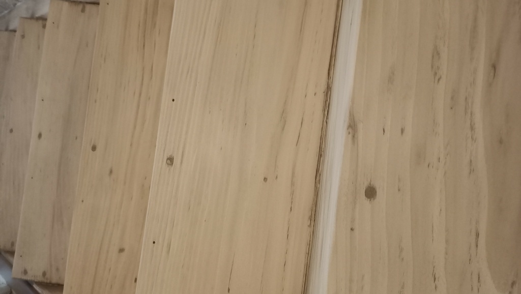

J'ai un escalier supposément en pin ou en sapin (assez clair, légèrement jaunâtre, et un bois relativement mou), le ponçage est en cours.
Je vais peindre les contre marche en blanc, et laisser les marches en bois naturel. Seulement je souhaiterais obtenir une teinte de bois qui tirerait plutôt sur un bois plus noble, comme le chêne.
Savez-vous s'il est possible à votre connaissance/expérience, de teinter un pin pour lui rendre une teinte plus grisée, moins jaune, et de lui donner un effet bois de chêne ?

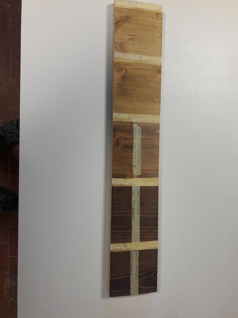

J'ai quelques essais en cours, je peux te faire passer les photos si tu es patient (c'est à l'atelier).
Ils sont à base de vernis chêne foncé et / ou de brou de noix.
Ca te donnera une base.
Voici le résultat des tests sur du 3 plis épicéa.

Nickel
Par contre, dans mes exemples, il n'y a pas de chêne moyen. Attention à ne pas poncer trop fin pour l'accroche et surtout du vernis.
