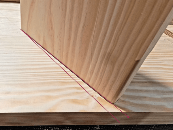

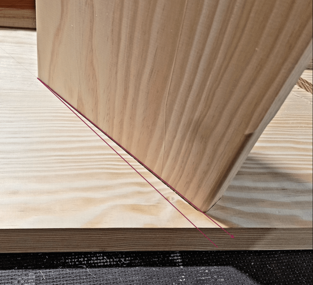

Je suis sur la réalisation d'un petit escalier droit pour une mezzanine.

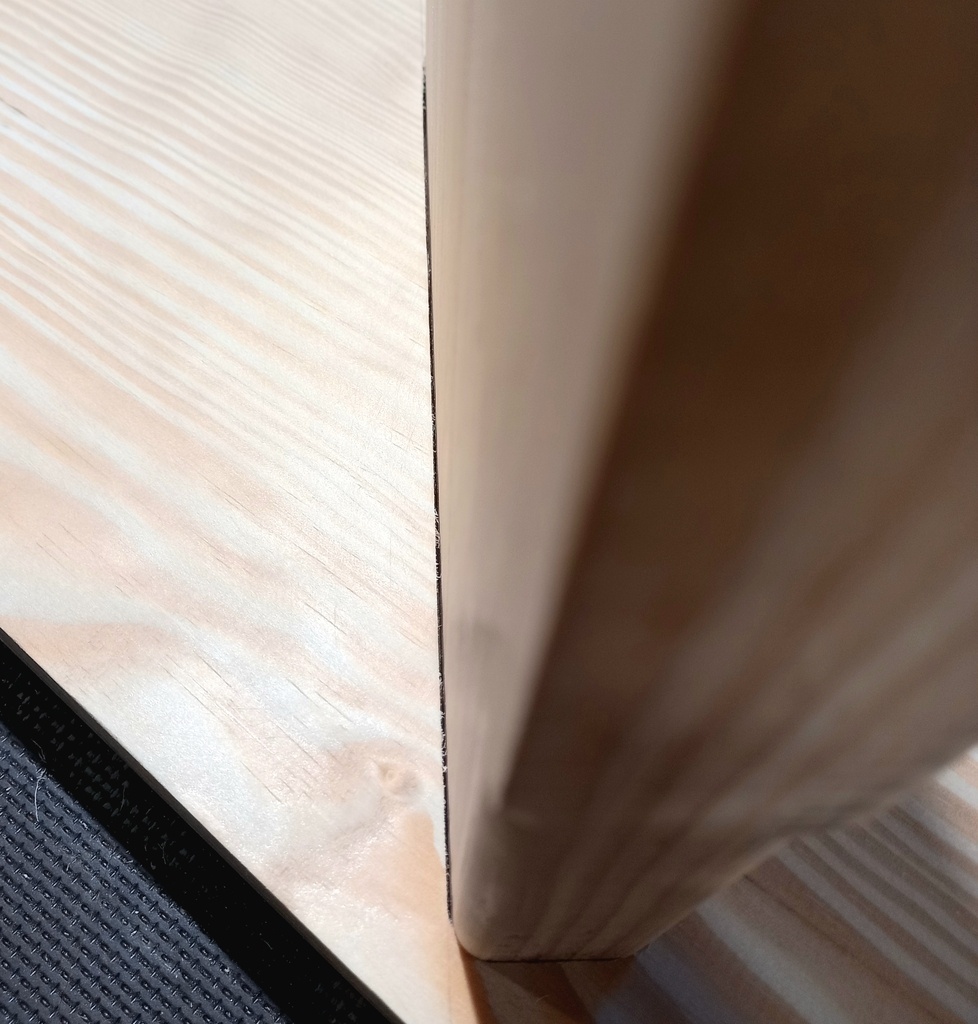

J'ai fait mes défonces pour les marches, tout va bien et en approchant la première marche je réalise que toutes mes défonces font 32mm d'épaisseur mais que mes marches ne font que 30.5mm...
Il se trouve qu'une des marches au dessus du tas a subi une passe de moins et que je m'en suis servi comme gabarit...
C'est bien sur très problématique puisque je ne peut pas laisser 1.5mm de jeu dans les défonces.
Soit je fait 26 flipos 😕 de 1.5mm et je n'y crois pas trop.
Soit je refait mes limons. La j'avoue c'est la galère.
Il faudrait soit les raboter et finir avec des limons d'une épaisseur de 30mm, soit les intervertir et ne raboter que le limon de jour.
Soit je refais 13 marches. C'est la solution pour laquelle j'opterais naturellement.
J'ai abandonné l'idée de ne pas perdre de matière.
Il me reste une couche de peinture et deux de vernis mais ça ne compensera pas je pense.
Si vous avez une idée miracle, je suis tout ouie.

Pour éviter de mettre sous la marche ds le bas de l entaille un calage de seulement 1,5 mm d épaisseur,tu peux mettre un calage plus épais par exemple 5 mm.
Pour ce faire , pour chaque marche,tu réalises une feuillure dessous chaque extrémité de la profondeur de l entaille de limon.
Tu colles des baguettes dans ces feuillure réalisées et elles sont affleurees à chaque extrémité.
Ces baguettes dépassent bien sur de 1,5mm par rapport à l épaisseur de la marche.
Voilà une idée de réparation.

Salut Oak,
tu n'a pas la possibilité de replaquer dans la même essence la contreface ?
Sa t'évite de toucher aux limons, et limite la perte de tes marches (même si elles peuvent être réutilisés)
Sinon plutôt qu'un flipo de 1,5mm, une petite feuillure et un flipo plus épais.

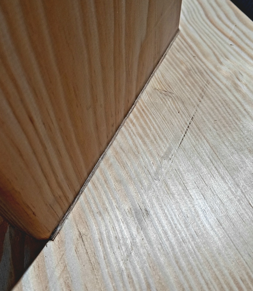

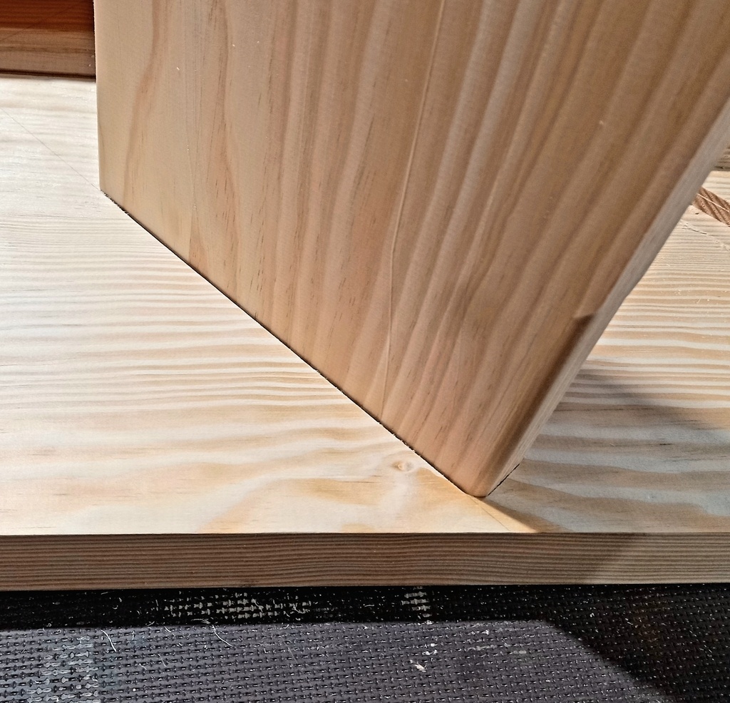

Ton idée m'a donné une idée et je crois que c'est bon.
J'ai inséré un chant de 2mm en force en sous-face. Ça comble parfaitement et l'escalier est peint.
Merci pour ton retour inspirant 👍😊
Hollywood
Parfait si ça a pu te donner d'autres idées.
Si en plus c'est peint, sa te permet de ne pas perdre ta matière 😉
