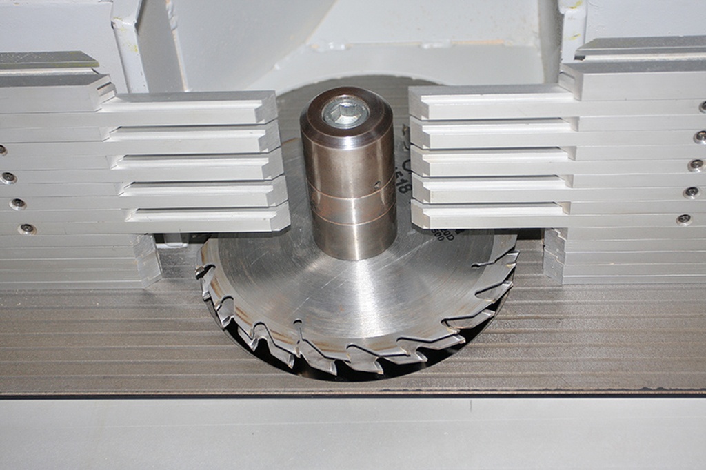

est-ce que l'on peut utiliser des lames de scies circulaire sur la toupie, afin de scier les joues de tenon? Genre deux lame l'une au-dessus de l'autre pour scier les deux joues de tenon en même temps? (voir photo d'illustration)
Faut-il des lames spécifiques et/ou diamètre maxi?

on peu utiliser des lames de circulaire sur une toupie
il faut que la denture soit adaptée au travail a réaliser au sujet du diamètre il suffit de régler la vitesse
vous voyez voila c'est simple et l'on monte des lames de circulaire depuis l invention de la toupie

quelques précisions sur l' exécution des tenons avec des lames de scies . La technique est ancienne et au début de mon apprentissage nous utilisions des lames simples sans carbure qui nous obligeaient à rectifier le pointage quand la voie s'aplatissait. Donc déjà utiliser des lames carbure à noter que dans certains ateliers on appelait cela des fraises ce qui prête à confusion une vitesse lente de la toupie est obligatoire.
Arrivons à l'exécution ce qui va me faire passer pour un vieux C.. mais c'est le privilège de l'âge.
La toupie n'avait pas de chariot et donc les arasements étaient fait en premier et le tout à la volée la profondeur étant gérée visuellement en voyant la lame dans le trait d'arasement.
La joue du dessous étant prise entre la lame et la table était souvent éjectée vers l'arrière à moins de mettre une fausse table .
Je raconte cela pour l'anecdote mais pour aussi pour mettre en avant une problématique de l'exécution des tenons à savoir que la précision s'obtient avec une butée en arasement difficile à mettre en œuvre avec des lames de scie .
A titre de dépannage les lames de scie cela marche sans aucun doute mais si vous avez un chariot alors pour les travaux courants une simple molette à feuillure doit pouvoir faire des tenons court . Ensuite si vous avez une toupie en 30 oui l'alésage étant le même que la scie mais en 50 l'intérêt est moindre .

Oui beaucoup pratiqué pour des séries de petites pièces en charpente genre liens ou contrefiches, c'était le stade au dessus de la ruban et avant la tenonneuse! Ne pas oublier la continuité des guides!
Hello , oui c'est ancestral ! Et pour ma part, je mettais jusqu'à cinq lames pour faire des grilles en bois pour les bibliothèques de Claude Dumas en 1988 ! (avant que l'on investisse dans une défonceuse à colonne) 😉

Pour savoir, il n'y a pas besoin de flasques plus larges pour maintenir la lame ? Mais bagues font 50 et mon arbre 30...
Non pas utile mais ne pas exagérer en diamètre en fonction de la taille de la toupie. Évidemment il faut utiliser des lame parfaitement planées, pas des lames toutes noires qui ont chauffé et voilées.
Tu obtiens ainsi une très bonne précision SI ton chariot l'est et SI il est capable de supporter une traverse lourde et un peu longue ce qui n'est pas le cas de la plupart des anciennes petites combinées avec 2 barres rondes de guidage +- 19mm de diam. qui manquaient cruellement de rigidité (Dugué, Lurem C210,Lab30 Minimax et Robland 1ère génération...)

Merci, théoriquement, en tenonage, je peux monter des outils de 275,je ne vais pas aller jusque là...
Avant d'avoir une scie à ruban je sciais mes joues de tenon avec 2 lames anti recule de 250, j'avais noté dessus l'épaisseur de cales pour tenons, 10, 12....
Attention prévoir un capot fait maison pour aspirer les poussières.
