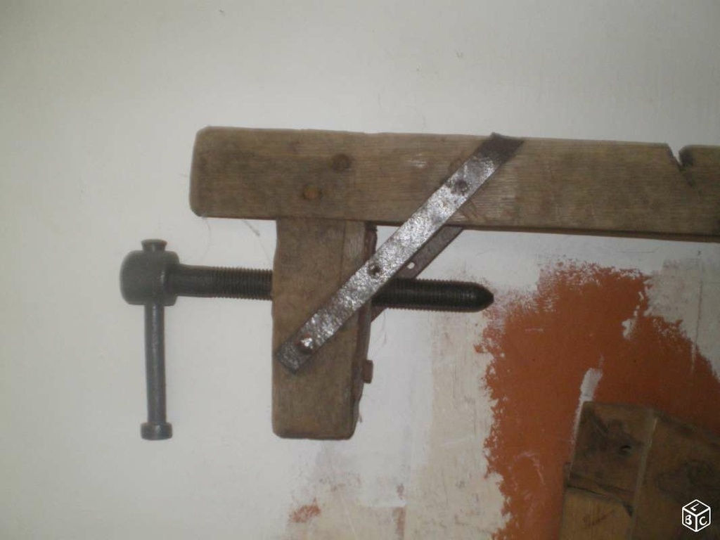

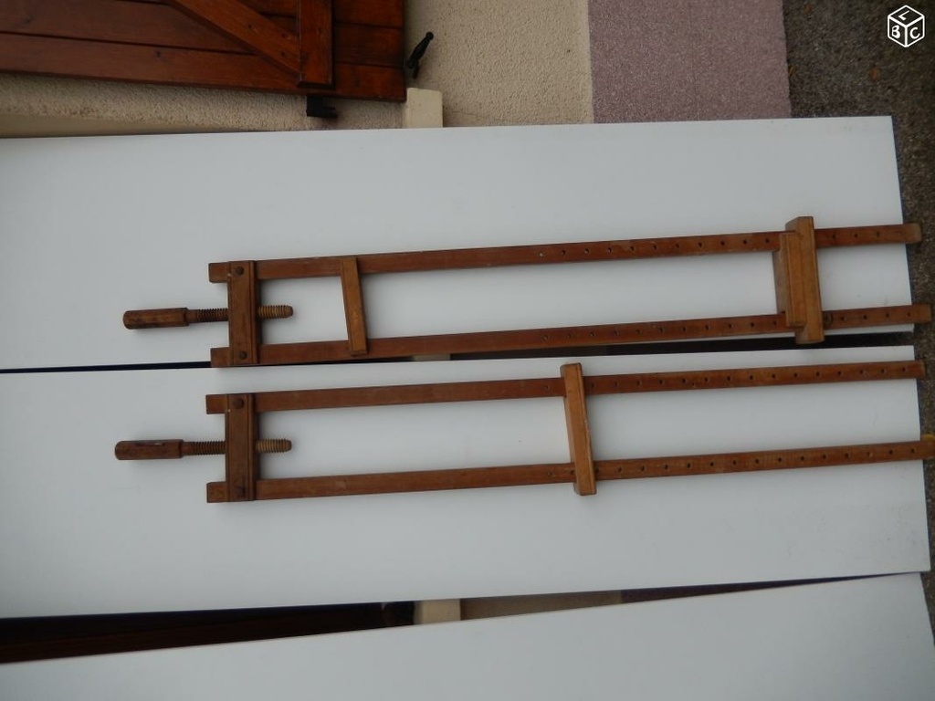

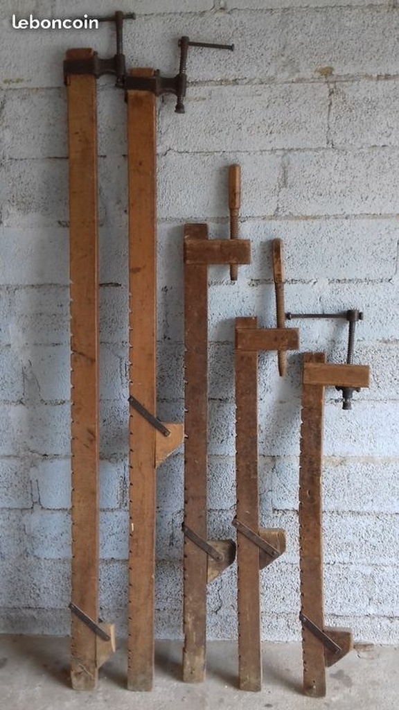

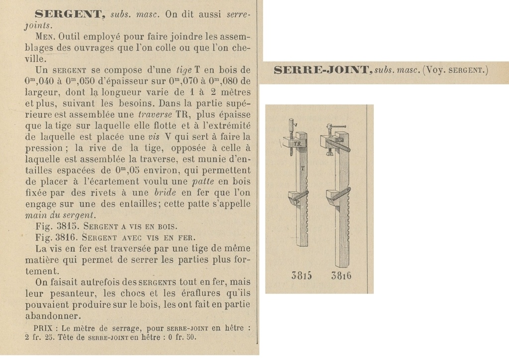

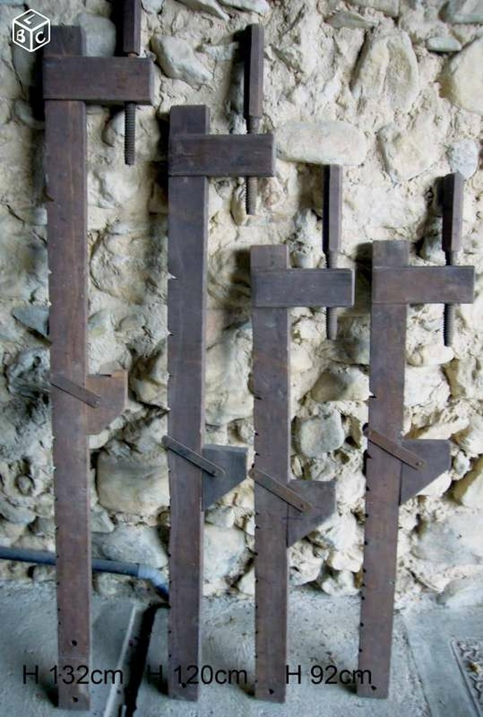

Le mieux, pour les panneaux, c'est de se faire des étreignoirs, ce sera bien plus costaud que des serre-joints en bois.
Et si tu veux remplacer les coins par des tiges filetées, alors tu as cela
Et sinon, des serre-joint en bois, pas besoin de regarder des vidéos pour cela 😉, le bon vieux design traditionnel fait très bien l'affaire. Il est décrit avec tous les détails nécessaires dans le dictionnaire de Justin Storck, voir par ici, ou bien à la source.

et si tu as besoin d'une vidéo pour visualiser, il y a celle ci :
youtube.com/wa...h?v=SGvECUzaxDY
En occasion sur lbc ou les ventes aux enchères.Il y a bon nombre de menuiserie qui cesse hélas leur activité sans repreneur. J'ai acquis les miens ainsi, ce sont des 2,50m
Yves77
houf! On est hors budget. Et les vendeurs professionnels sont plus cher que ceux de seric un peu plus haut.
Pour le moment à chaque fois que je suis allé sur LBC, c'était hors de prix.
