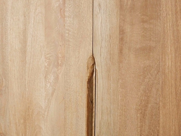

Une (future ?) cliente me demande un devis pour une bibliothèque en massif mais aimeraity un bois qui se rapproche de ce qu'elle a déjà chez elle.
Le hic c'est qu'elle a des meubles de chez maison du monde en manguier et que je me refuse à travailler les bois exos... d'ou ma question qui est :
  • quel bois de pays se rappricherait le plus (veinage / teinte) du manguier ?
je vous met une image récupérée sur le site de la ligne de meuble en manguier qu'elle a histoire de vous aider
le lien de la table en question mais on voit pas super bien :
table en manguier sur le site maison du monde
comme le dit Capludi dans ce commentaire
Description du bois: Le bois parfait est de couleur crème ou rosé clair avec des reflets jaune cuivré ou des veines grises à brun sombre dans certaines provenances. Il est très peu ou non différencié de l'aubier blanchâtre à rouge pâle ou blanchâtre à gris jaunâtre. En lumière ultraviolette, des plages ou bande de bois émettent une fluorescence jaune vif. Le grain est moyen à grossier.
La maille est très fine, parfois perceptible par sa couleur marron. Le fil peut être très ondulé en présentant un aspect très caractéristique. Le contrefil est parfois présent mais toujours léger.
Du coup, je me disais que du châtaigner pourrait peut-être aller ? Mais vraiment pas sur....

de l'érable ferait peut peut l'affaire en plus il se teinte facilement
du tilleul également
Comme glaude j'ai directement pensé à l'érable.

Robinier.
Même idée.

Avec du merisier ? En plus c'est sympa à travailler.
DocEmmettBrown
ok, pareil, j'irais voir si je peux en trouver
t'en as déjà travaillé ?
Oui, j'en avais acheté un petit plateau, mais épais de 60.
Je ne sais plus trop ce que j'ai fait avec. Il y avait ça dans le lot :
Mais en fait, c'est un fruitier, et ça se travaille aussi bien que le pommier ou le noyer.
