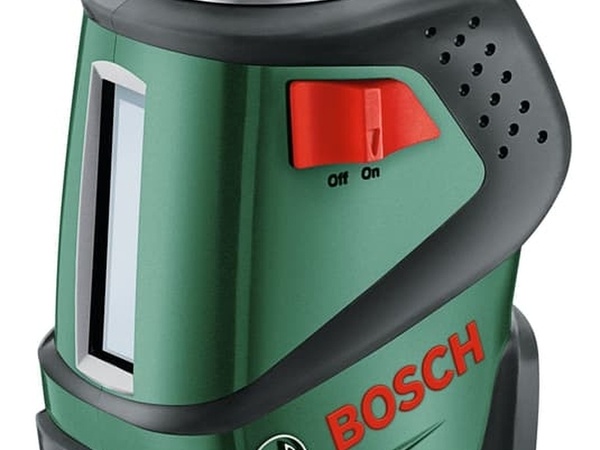

Perso, j'ai le bosch vert PLL360 dont je suis très satisfait.
J'avais un laser bosch bleu en croix sans le 360, je l'ai revendu pour prendre celui-là car une ligne horizontale à 360 me semble absolument indispensable.
Après, savoir s'il faut mettre le fort prix demandé pour ajouter une ligne verticale à 360, à toi de voir. Personnellement, je ne vois pas dans quelle application elle me serait utile.
J'ai testé la précision, elle est largement suffisante pour mon besoin : dans mon salon de 7m de longs, appareil au milieu, je me retrouve avec un décalage de 2 mm lorsque je le retourne.

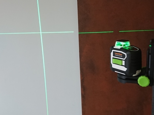

Bonjour j ai un petit laserliner vert G 360 pour le tarif la visibilité est au rendez-vous il n'a pas les mêmes caractéristiques que le bosch pro (GLL 3 80p) du taf en laser rouge mais point de vue visibilité le faisceau vert et bien plus visible

Alors le laserliner et sur piles (rechargeable dans mon cas) j'ai un trépied et le support aimanté

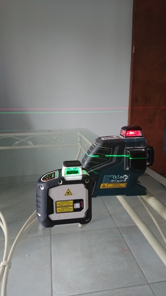

Rouge vs vert les 2 mis à même distance (7m)
