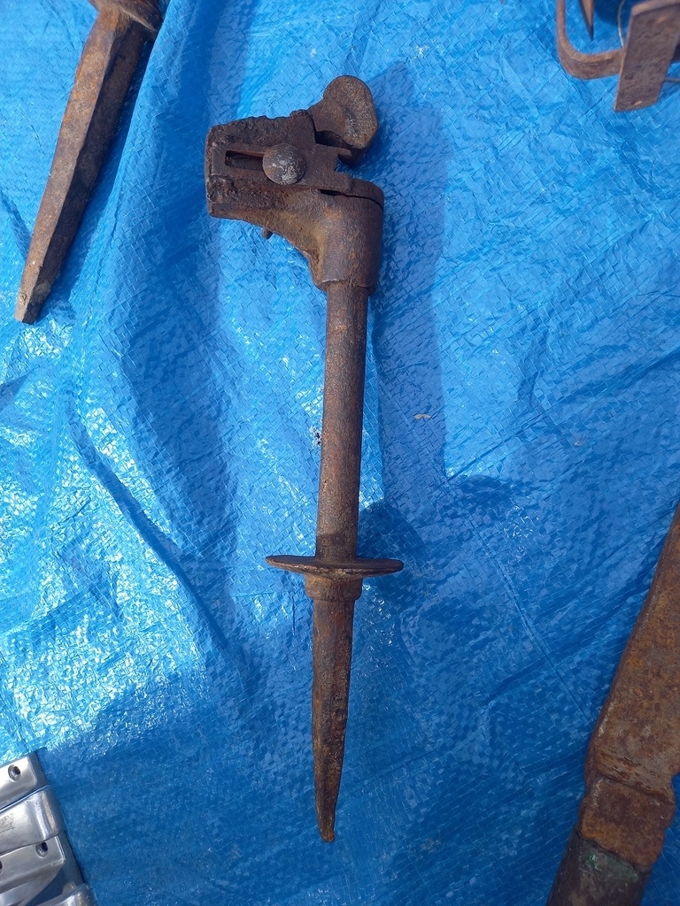

A quoi sert cet outils?
Bonjour, j'ai trouvé cet outils en vide grenier, mais je ne sais pas a quoi il sert?
On dirait soit pour avoyer une grosse scie?
Ou aplanir une faux?
Merci d'avance

une photo du mors de face serait sans doute utile pour mieux comprendre 😉

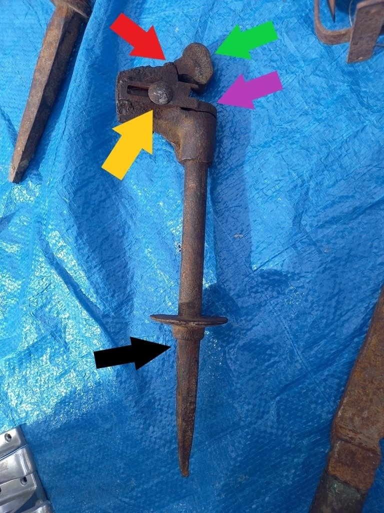

J'ai pu avoir d'autre renseignement sur cette outils qui sert à battre la faux.
Ce modèle ce plante donc dans le sol (flèche noir). Il y a un réglage de profondeur de la lame, qui se règle avec la petit tête de vis (flèche jaune)
La partie supérieur de cet outils est mobile (flèche verte), elle est monté sur un axe qui la fait pivoter (flèche rouge).
Donc on tape avec un marteau sur la partie mobile, qui viens taper sur la partie inferieur (une sorte de mini enclume - flèche violette).
Si on intercale une faux....cela permet de la battre (donc de l'aplanir avant affutage si j'ai bien tout pigé)
J'espère avoir été clair! 😀

Il serait intéressant d'avoir des photos de cet outil sous plusieurs angles.
Pour un début de réponse, je pense que la pointe doit permettre de fixer l'outil dans un billot.

Désolé je n'ai pas d'autre photo! Je l'ai prise en vitesse lors d'un vide grenier!
Le début de réponse est correct!

sey
peeut etre une photo de l'autre coter peut etre interesant
je ne pense pas pour avoyer, je ne voit qu'un réglage de profondeur et pas de l'avoyage (ca dépend si il y a d’autre élément de l’autre coter) je vois une rainure une peut en dessous de la cale si tu peut faire d'autre photo
ca pourrais bien marcher pour une faux mais la cale de profondeur en métal (et utile que si c pour des débutants) et surtout vu qu'elle est en métal ruinerais le travail de martelage
benjams
Possible que ce soit une enclume pour faux. Dans les versions modernes de ces enclumes, le marteau repose sur une tige centrale qui passe a travers l'enclume, sur laquelle vient s'appuyer la faux, comme quoi le guide peut etre en metal

benjams a bien vu! J'ai fait des recherches est c'est bien pour battre les faux. Je n'avais jamais vu de modèle aussi "perfectionné"
Nimbus54
Difficile de proposer une idée
Vaudrait mieux faire une photo complète de l'outil

Nimbus54 clic sur la photo pour l’afficher complète
pierrottt
Nimbus54, désolé je n'ai pas d'autre photo, mais en cliquant dessus on voit le pièce entière.
J'ai cherché et trouvé l'utilité de cette outils. Je l'ai mis en commentaire.
C'est pour battre les faux!!
