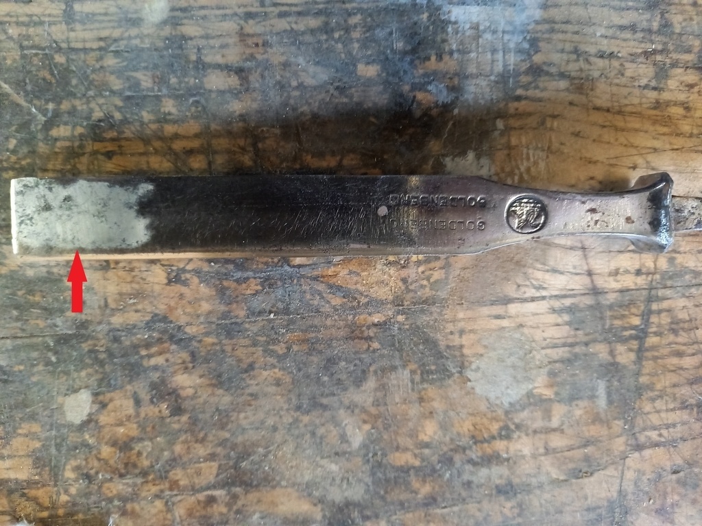

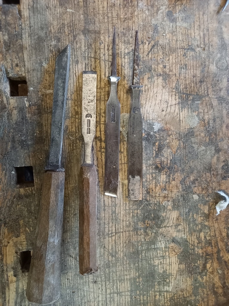

J'ai fait l'acquisition de vieux ciseaux à bois et une bédane (Goldenberg, Peugeot, le 3ième je n'arrive plus à relire la marque, et la bédane je ne connais pas)
Je voulais les réaffuter mais je ne sais pas comment le faire sans "enlever" / "abîmer" le chrome.
Habituellement j'affute à l'eau avec papier de verre puis pierre 1000 / 3000 (et parfois 6000).
J'ai essayé rapidement d'affuter le Goldenberg (3-4 aller/retour sur la Pierre 1000)...le chrome semble disparaitre.
Comment faut-il affuter ce type de ciseaux?

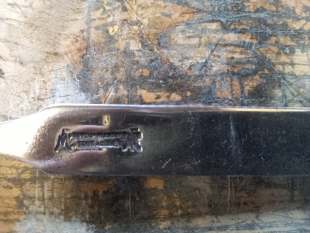

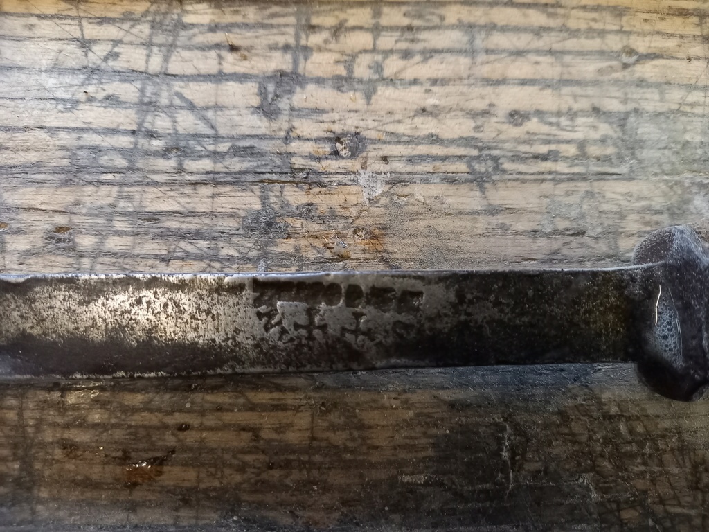

Voici 2 photos d'un ciseau et d'une bédane dont je n'arrive pas à lire la marque (pour le ciseau je sais que c'est un acier d'une forge réputé dont j'ai oublié le nom. Pour la Bédane je ne sais pas)

Marque mystère
Mutzig-Framont. Tout acier.
Jamais vu l'autre marque.

Tes ciseaux ne sont pas chromés (revêtement superficiel), mais peut-être en acier allié au chrome. Et encore, ils m'ont l'air trop vieux pour cela.
Donc pas de peur de retirer quoi que ce soit d'essentiel, c'est fait pour passer à la pierre. Tu peux y aller.

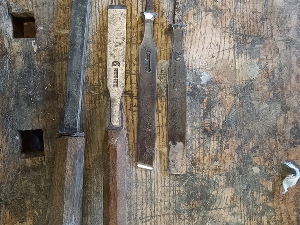

Et le Mutzig-Framont, il est en biais, et le tranchant est réalisé des 2 cotés. Comme une gouge de tourneur. Est-ce une gouge de tourneur? Ou un ciseaux avec une utilité particulière?
bernardrebout
Hello
Si ta lame à double tranchant est longue , c'est un plane de tourneur, si elle est normale c'est un fermoir de sculpteur.

bernardrebout merci! C'est court (la même longueur qu'un ciseau) c'est pour cela que je ne pensais pas que c'était une plane de tourneur. Donc fermoir de sculpteur ça me va! :)
Après, comme cet outil Mutzig Framont est tout en acier, il peut être affûté en fermoir tout comme en ciseau, tant que la planche est plane. Mais là elle est un peu piquée, autant rester avec un affûtage fermoir.
