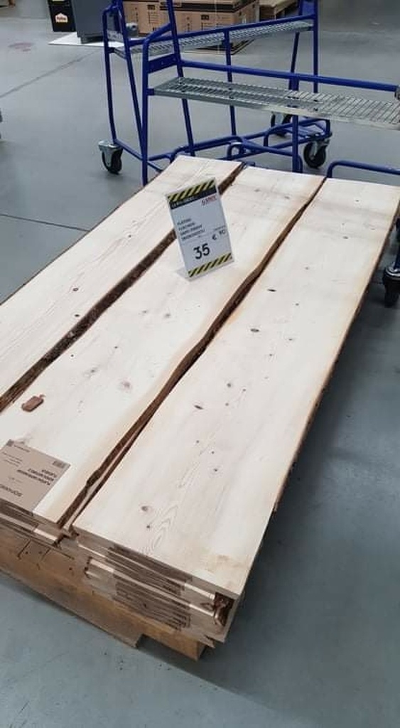

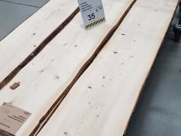

Le meuble fera d'environ 180cm de large × 170cm de haut x 35cm de profondeur. J'ai déjà repéré de belles planches de sapin avec un aspect brut :
Mais j'ai peur que si je les utilise directement elles tuilent... Est-ce possible ?

Pour les plateaux, si ton sapin est raboté, contraint le une fois qu'il arrive à la maison pour le relâcher lors de la mise en oeuvre, tes caissons devrait les tenir.
Pour ton bois la gsb pour ce type de projet c'est pas fou. Rapproches toi d'un Fournisseur qui vends aux particuliers cela te fera gagner de l'argent et de la qualité.
Tes plateaux c'est gsb ou scierie qui rabote mais c'est plus rare il faut appeler.

Cependant, je n’ai pas trouvé comment contraindre les planches des étagères. J’ai vu que certains stockaient les planches empilées les unes sur les autres et juste séparées par des tasseaux, c’est suffisant ? Peut être il faudrait que je rajoute du poids au-dessus car je n’aurais pas énormément de planches à empiler…

Pour tes plateaux, tu peux les contraindre entre eux à l'aide de serres joints. Le poids dessus a moins d'avoir quelque chose de très lourd ce sera pas suffisant.
