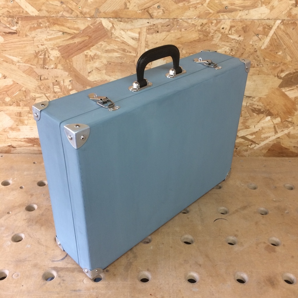

Sinon j'ai tenté un case pour un pedalboard en CP de peuplier et je l'ai peint avec de la peinture à la caseine de chez Liberon et le résultat est bien mais pas incroyable.
