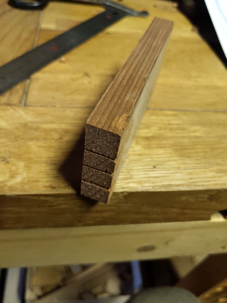

C'est en qualité de boiseux "bitos" que je sollicite vos lumières :

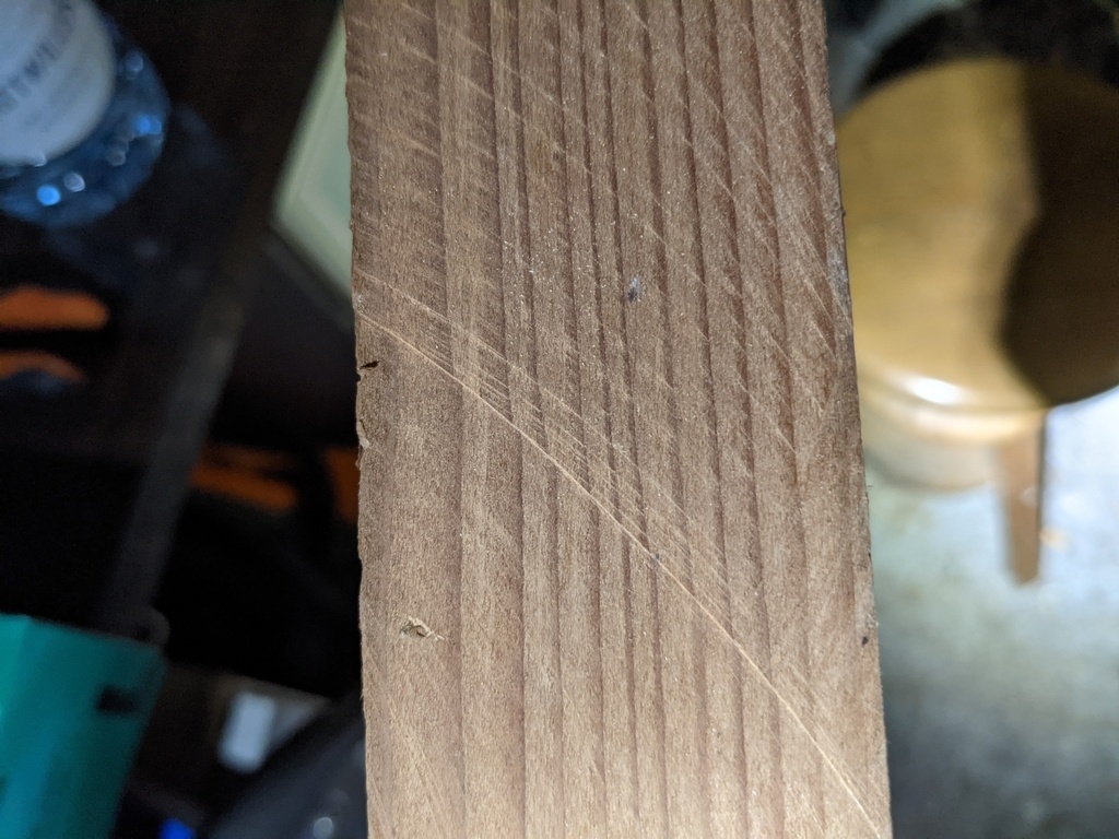

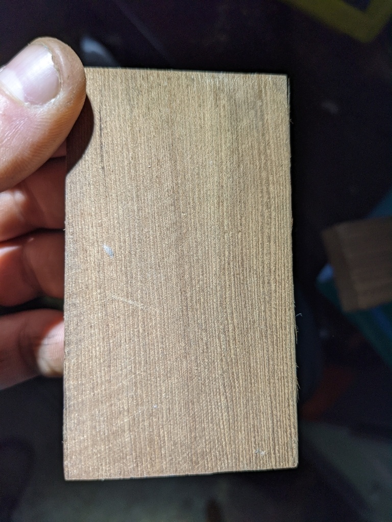

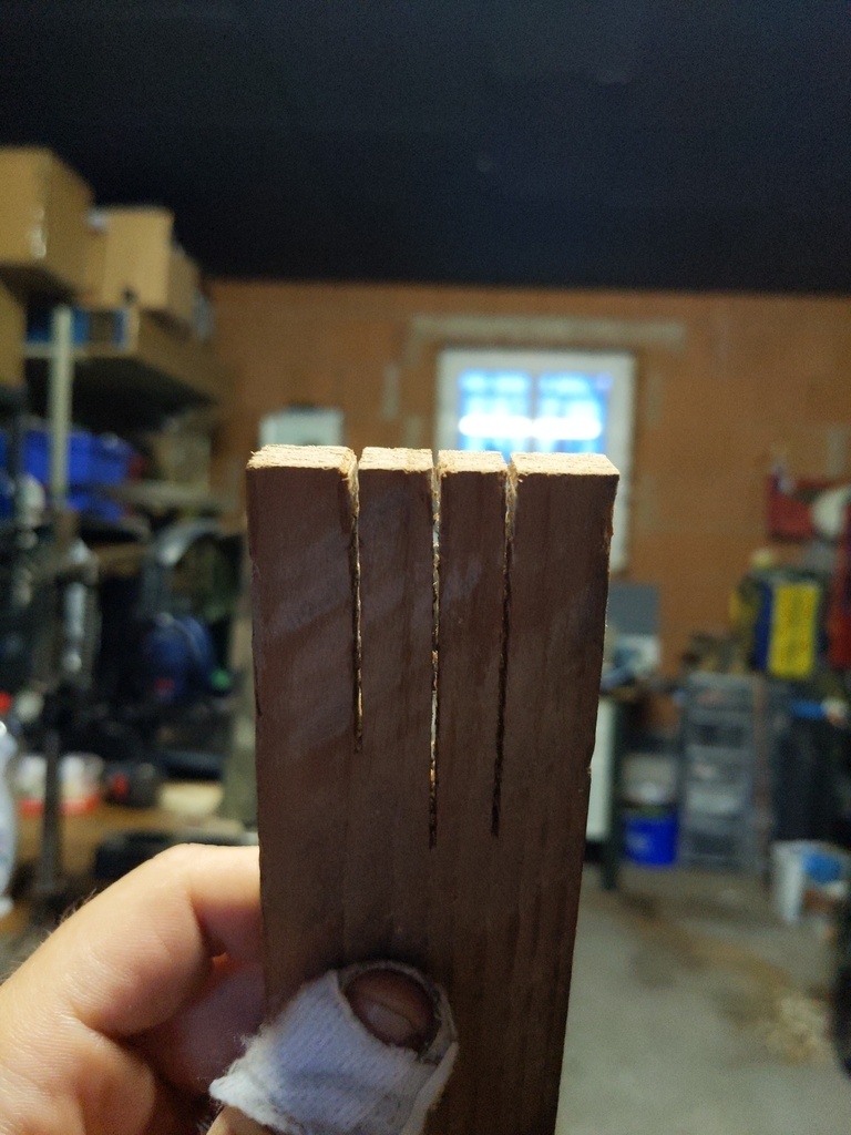

Ci joint les clichés d'un bois trouvé chez feu mon oncle, menuisier à ses heures.
Très difficile à travailler au ciseau, encore plus a raboter, de l'arrachement à foison, des échardes à gogo, mais plutôt agréable au ponçage.
Bois léger, c'est pour celà que je n'ai pas retenu le teck en candidat sérieux.

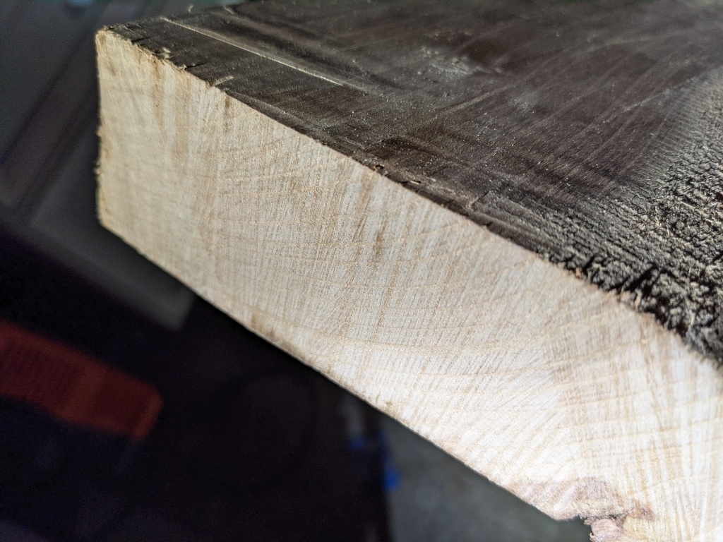

Ensuite, 2eme essences, je veux aussi en profiter pour avoir confirmation qu'il s'agit bien de merisier dans les photos ci dessous.
La couleur du plateau est très similaire au rosé du hêtre.

Une odeur au poncage ?
GillouSpitzbuewe
Pour la 1ere essence : Alors oui. Surtout lors des coups de scie. Je ne n'arrive pas à mettre de mots sur l'odeur... Poivré peut être...
GillouBitos alors je t'ai répondu 😉

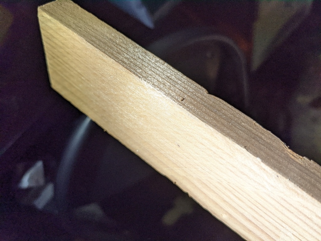

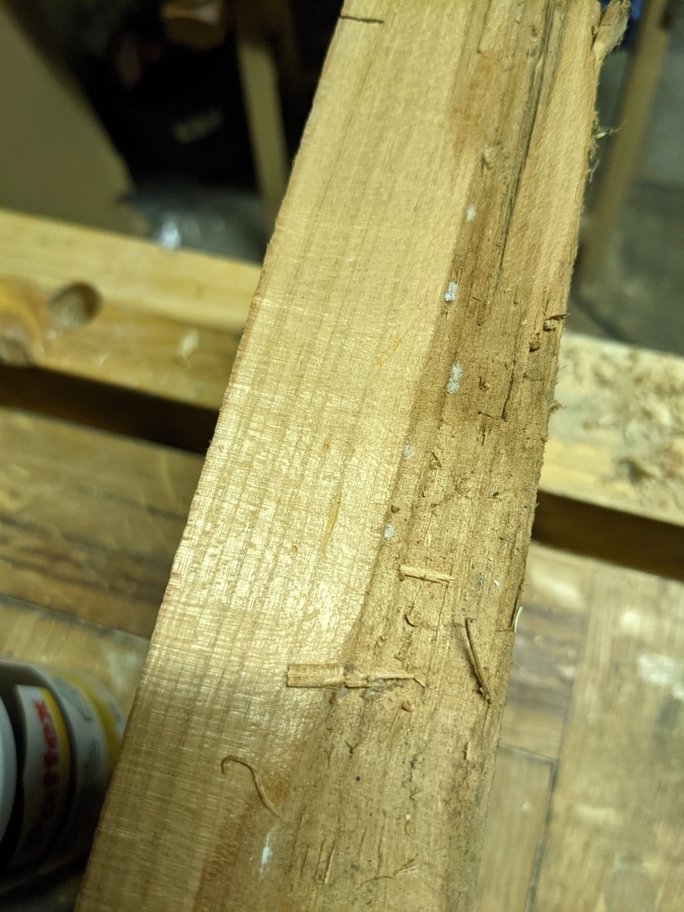

GillouSpitzbuewe

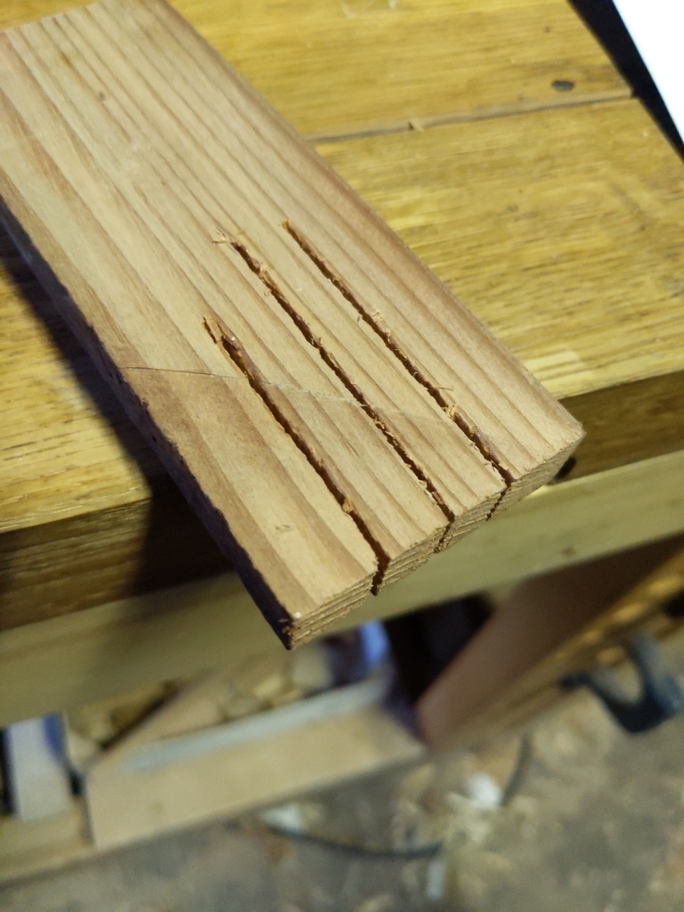

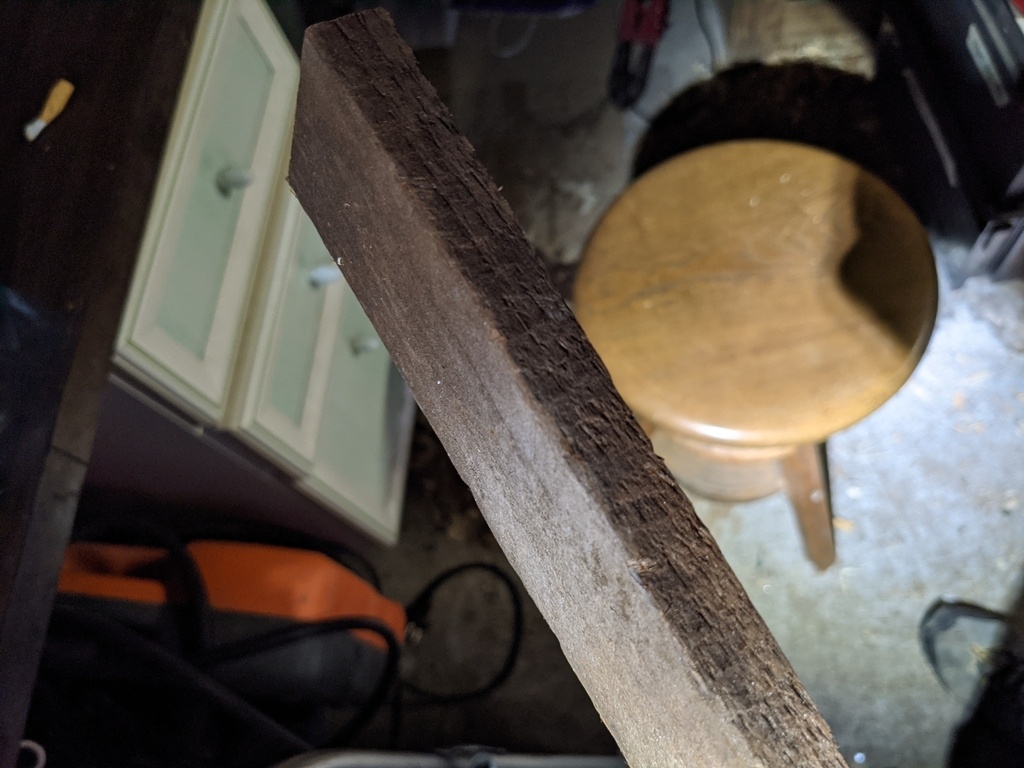

Quelques photos supplémentaires de l'essence 1.
Je n'ai absolument pas penser au noyer car comme dit très léger et sa façon de marquer et sa facilité à s'arracher fait penser à du résineux
francoisB30
ça ressemble à du redcedar
GillouSpitzbuewe
Oh en effet, je viens de voir quelques photos sur Google suite à votre proposition et c'est vrai qu'il y a énormément de similitude. Peut être un gagnant😃
Fredcourtaud
Ha b si c'est du red cedar c'est très leger et ca sent le crayon de bois qu'on taillait quand on etait petit. Pas une odeur poivrée
GillouSpitzbuewe
Effectivement, l'odeur ne m'évoquais que peu de chose mais maintenant que vous me parler de crayon il se passe quelque chose... Je viens de calculer la masse volumique d'un morceau et ça se situe environ a 490kg/M3 donc a 100 kg près de ce qui est indiqué dans la xyloteque mais ça peu coller.

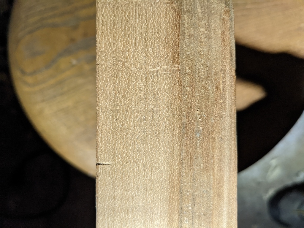

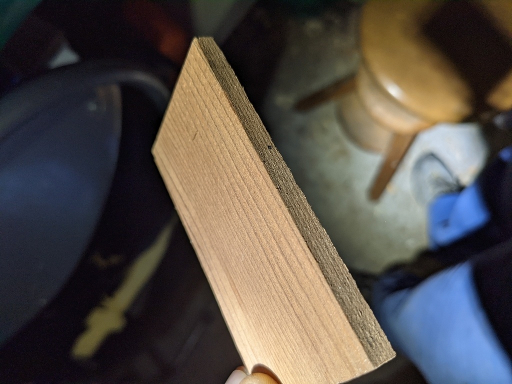

en 1 je pense plus à un résineux bien qu'entre la photo 1 et 3 c'est bien différent

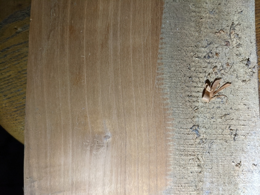

en 2 je dirai orme

Merci a vous. Il s'agit bien de 2 morceau du même plateau, j'ai juste poncer le 1. La différence est dû à l'éclairage.
Fredcourtaud
Je suis d'accord pour l'orme sauf photo 3 et pour la légèreté. L'orme n'est pas si leger que ca 🤨
GillouSpitzbuewe
Effectivement, vous devez avoir raison il doit s'agir d'orme en essence n°2 merci a vous🙌

Salut , peut-être de l'orme .
GillouSpitzbuewe
Pour la 2eme essence? Certainement en effet
