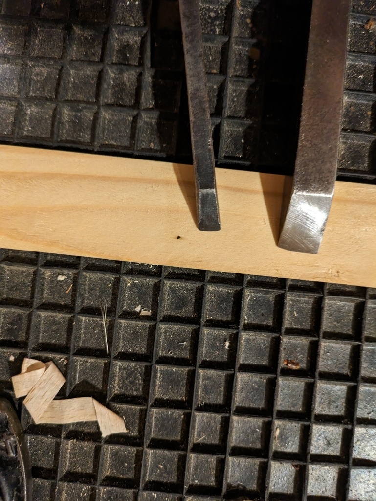

Je pense déjà connaître la réponse, rien ne mentionne celà dans les quelques ouvrages en ma possession, rien sur le net non plus...
Je me lance :
J'ai acheté quelques bédanes d'occasion en vide grenier (Goldenberg, Coulaux, ...) et pour 4 d'entre eux (sur 5) le tranchant était légèrement oblique. Pourtant acheté à des vendeurs différents, à plusieurs semaines voire mois d'intervalle.
Donc ma question : suis je tombé sur les outils de quelques maladroits en affûtage, ou il y a une raison à celà (perso je n'en vois pas)?

Bonjour, as tu essayé de creuser une mortaise avec ces bédanes ? J’en possède certains présentant la même caractéristique, qui ont tendance à dévier de leur trajectoire que je voudrais droite.
Donc il me semble plutôt que les bédanes doivent avoir le tranchant bien droit.

A part les 2 derniers que j'ai trouvé ce week end je les affûte de suite avec le tranchant bien droit. Mais la coïncidence d'en trouver quasi systématiquement dans cette état, et la curiosité m'a quand même titiller l'esprit

Pareil, je ne vois pas d'utilité à un biseau biais sur des bédanes. Avoir un tranchant droit permet de sentir facilement le bon équerrage par rapport au bout de bois au moment de démarrer, et de tenir une progression verticale ensuite.

Ça doit etre une erreur d'affutage. C'est vrai que c'est plus facile de mettre un biais prononcé sur un ciseau etroit que sur un ciseau bien large

Merci messieurs, j'étais déjà persuadé qu'il s'agissait d'outils simplement mal affûtés

Je dois avouer que la personne qui a affuté cette outil l'a fait sans connaitre la manière un bédane s'affute avec la pierre qui se déplace sur le biseau et non l'outil qui se déplace sur la pierre il suffit de reprendre l'affutage dans les règle avec un passage au touret (fortement conseillé) et l'outil sera reparti pour faire de jolis copeaux.

Pouvez vous m'en dire plus, s'il vous plaît, quant à la pierre qui se déplace sur l'outil et non l'inverse, j'avoue ne pas savoir de quoi vous parlez, j'affûte mes bédanes sur une pierre comme lames de rabots et ciseaux (bien d'équerre et sans biseau secondaire)

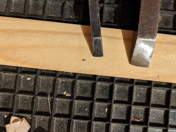

Vues tes photos, elles ont besoin d'un bon coup d'affûtage, le tranchant arrondi ne fera que te faire dévier et "déstabilise ton outils à chaque pression dessus...
GillouSpitzbuewe
Oui oui hors de question de les laisser tel quel
