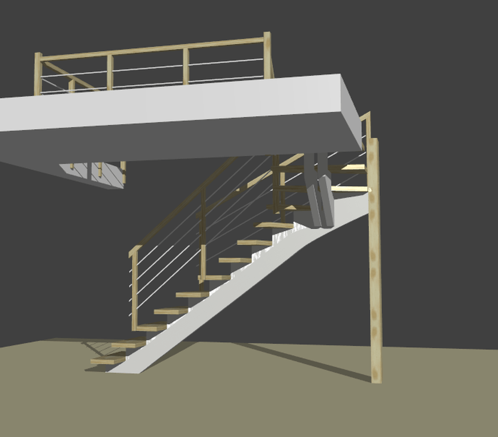

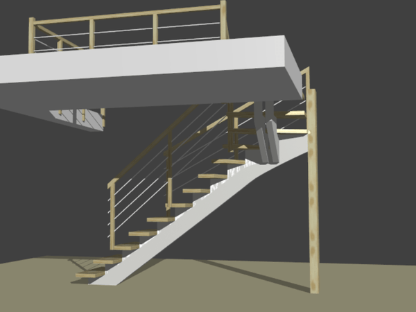

J'ai une nouvelle question concernant l'assemblage entre le grand limon droit et les petits limons du 1/4 tournant haut ainsi que l'assemblage entre les petits limon et le plancher de l'étage (grosse poutre en bois).

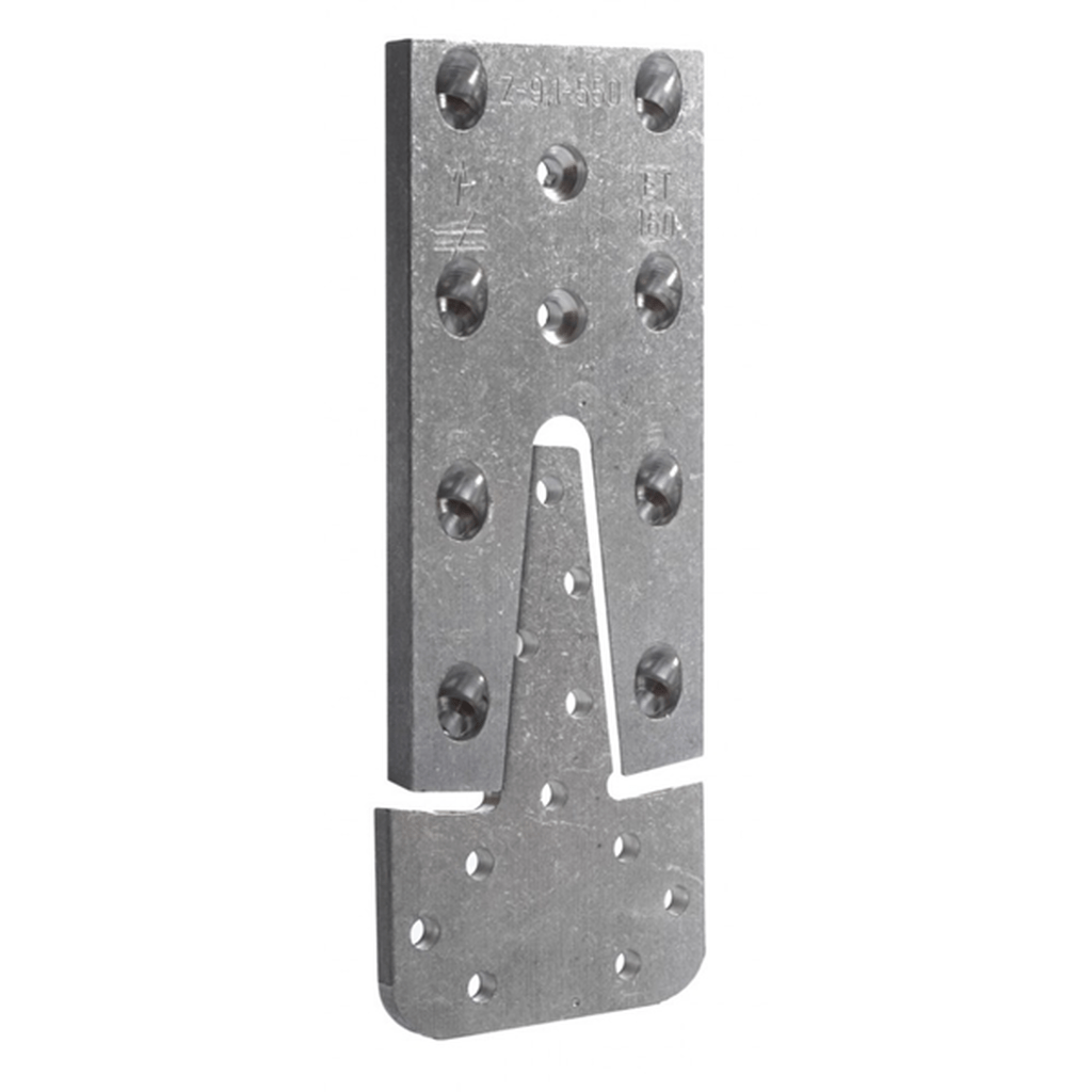

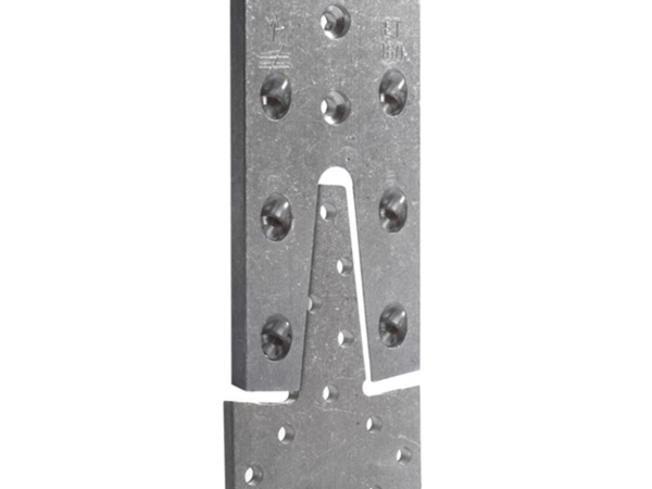

Je pensait utiliser des ferrures à queues d'aronde comme ceci :étriers ETB
en 60 par 168 mm et en en mettant 1 par limon donc au total 4 étriers. Les 2 petits limons sont solidarisés entre eux par des entretoises de 70 mm la même largeur que les crémaillères.
Pensez-vous que c'est une bonne solution ?
Auriez vous un autre assemblage à proposer plus pertinent ?
