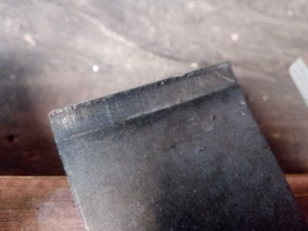

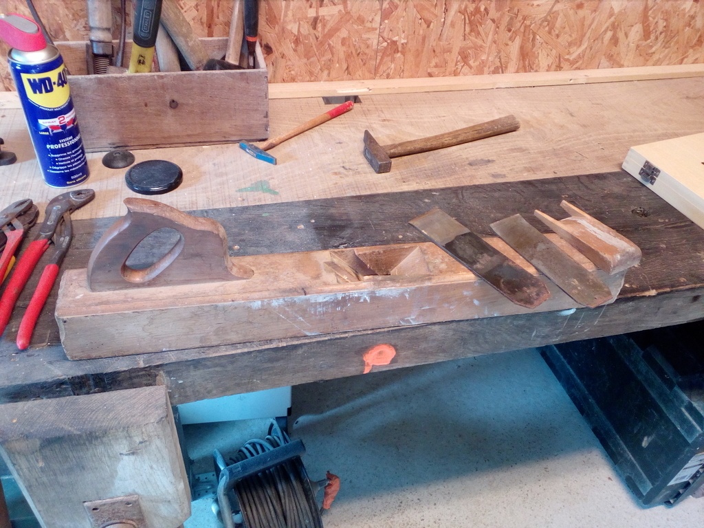

J'ai hérité de cette varlope (?) d'un de mes oncles.
Je le trouve en assez bon-état, la semelle n'est pas trop abimée.

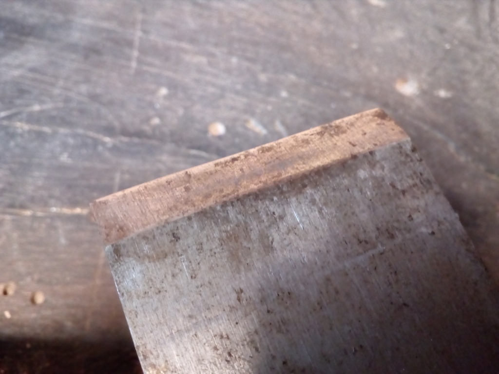

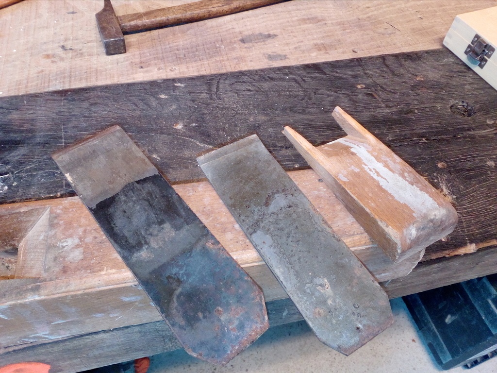

Le contre-fer, lui, par contre a pris des coups.
J'ai aiguisé rapidement (et incorrectement) le fer.

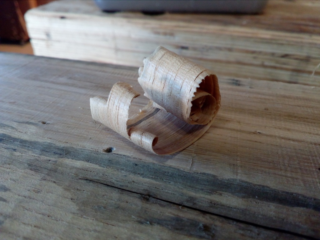

Et j'ai réussi à produire quelques copeaux.
Mais je n'arrive vraiment pas à le régler correctement, le contre-fer glisse systématiquement trop bas sur le fer quand je frappe sur le coin pour serrer le fer.

A regarder, tout cela semble réparable, après un bon nettoyage, aplanir la semelle de la varlope, affutée la lame, conformer le contre fer à la lime (si nécessaire)
Le fait qu'il glisse est certainement dû au fait qu'il ne doit pas être bien plat.
Tu positionnes ton fer avec le contre fer plus haut, ensuite le coin et un léger serrage.
Avec un petit marteau et des frappes toutes légères tu approches ton contre fer en position et tu finis par le serrage du coin.
Sinon l'autre solution consiste à trouver dans un vide grenier un autre ensemble fer/contre fer. certains contre fer sont solidaires du fer par le biais d'une vis de rappel et plus facile à régler précisément

De mon expérience de débutant, avec un rabot comme celui-ci, tu n'as pas 1/2 mm entre le fer et le contre fer, mais plus 1 à 2 mm. Mon truc c'est de rentrer le coin, le fer et le contre fer en même temps. Je positionne le tout dans le rabot pour avoir la position du coin par rapport au contre fer. Je ressort, déplace un poil le fer pour le positionner par rapport au contrefer, un peu plus que ce que je veux (genre 5 mm) et je redescends doucement le tout dans le fut. Ensuite, la "tape" sur le coin positionne le tout correctement, il ne reste plus qu'a le régler. Il faut que j'apprenne à faire de vidéos, ce sera plus simple. Dernier détail, il est plus simple de ressortir le fer trop rentré que le contraire. Donc, il vaut mieux être un peu plus court. Dernier, dernier détail, quand ça ne fait pas de copeau, c'est presque toujours l'affutage.
C'est ça, au début c'est fastidieux, et avec l'expérience, on finit par y arriver avec moins de tâtonnements.
En gros, mettre le contrefer plus loin du biseau du fer, car on sait -maintenant !- qu'il va avancer avec le serrage. Et pareil pour l'ensemble fer+CF, on les mets un peu plus haut car au serrage du coin ça risque de descendre.
Je conseille de bien plaquer fer+CF avec le pouce et d'enfoncer le coin avec l'autre main, le plus fortement possible. Ensuite on finit le serrage du coin au maillet. Et si le CF n'a pas avancé, alors on peut le faire descendre avec le marteau si nécessaire.
