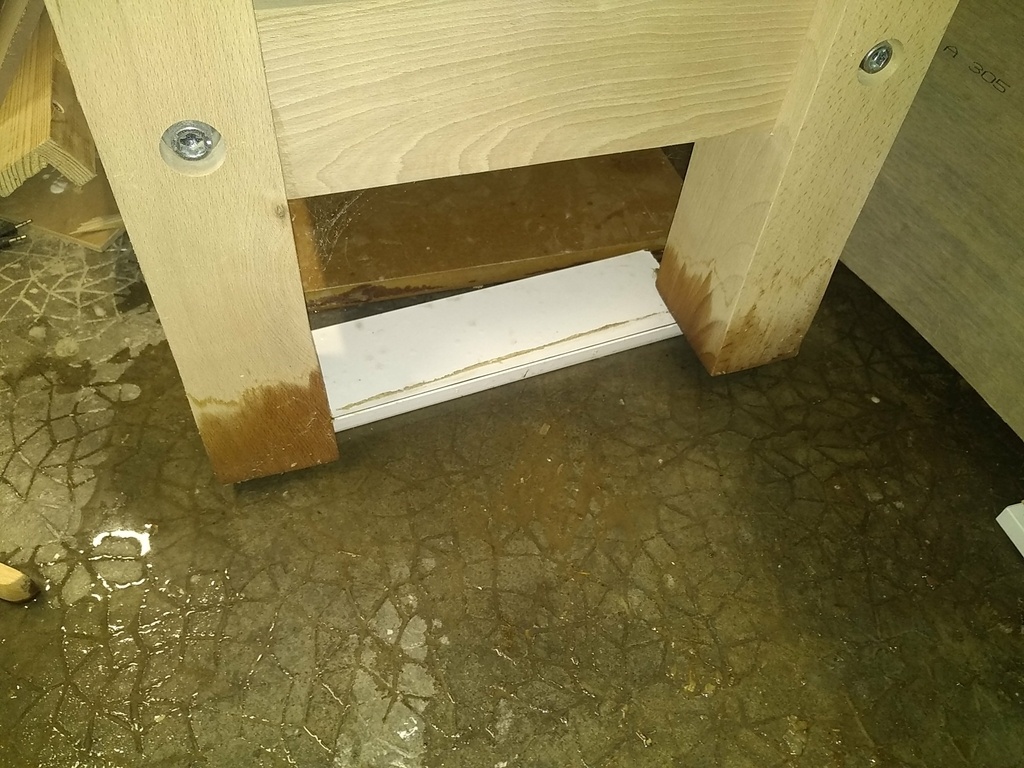

suite au forte pluie, d'hier j'ai eu une infiltration dans mon garage et mon établi a pris l'eau, c'est du hêtre et je sais que ça aime pas trop l'eau, a part surélever et prier pour que les dégâts soient limités y'a autre chose a faire ?
Pour le bois massif, il n'y a pas de problème à être mouillé de manière temporaire et occasionnelle. Ton pied sera éventuellement taché selon la démarcation de la partie mouillée.
Le hêtre est en classe 2 et n'est simplement pas fait pour être utilisé en extérieur non abrité . Donc, potentiellement soumis à des humidifications régulières et/ou prolongées.
Ce sont des panneaux type mdf ou aggloméré qui ne pourront pas supporter la moindre fuite d'eau.

Bonjour, peut être mettre un déshumidificateur en fonction dans le garage, car il y a aussi le taux d'humidité ambiant qui ne doit pas être trop bon pour tout le reste du matos.
Pour éviter que cela recommence à la prochaine inondation, soit relever l'établi avec des calles, soit mettre chaque pied dans un seau.

ce n'est rien du tout, il ne sera pas impacté juste taché. la qualité première d'un établi est d'être une table de travail efficace, robuste, fonctionnelle et l'esthétisme intervient en tout dernier. Je reconnais volontiers que c'est plus sympa quand c'est joli mais il ne faudrait pas mettre la charrue devant les bœufs
CyrilM13
oulah, vu ce qu'il a déjà pris dans la gueule , j'avoue que c'est pas l’esthétisme qui m’inquiète, mais je voulais être sur que ça n’abîme pas les pieds ...
ça va sécher pas de soucis si c'est vraiment ponctuel ! par contre le hêtre n'aime pas les environnement humide permanent !

J'ai été inondé 3 fois en quelques années. Mon établi a pris l'eau il est en résineux et toujours très utilisé. J'ai bien ventilé pendant les jours suivants; et les nuits mise en place d'un déshumidificateur. Après il faut prévoir d'autres inondations à venir en raison du dérèglement climatique et aménager l'atelier et l'extérieur de l'atelier en conséquence.

je te confire le hêtre ca aime pas l'eau
Caractéristique: duramen peut distinct de l'aubier, jaune crème à brun rosé très pale qui, étuvé, devient rougeâtre. Grain fin droit. Maillure sur le quartier. Sèche vite, mais tend a se déformer; peut stable une foi sec. Résistant a la chaleur il se prête bien au cintrage. Noircit et pourrit facilement au contact de l'eau; ne pas l'exposer aux intempérie. Se rabote bien et se raie difficilement ce qui le rend idéal pour la sculpture. bois fissile avant-trous pour vissage et clouage
Bois mi-dur
AdrienBarbier
moi je conseille de relever ton établie avec des cale en bois Jai eu le même soucie que toi au pire tu laisse sécher et tu poncer voir même mètre des plaque de fer sur tes pied
