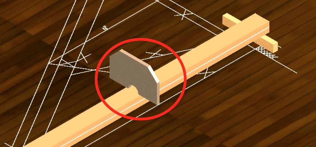

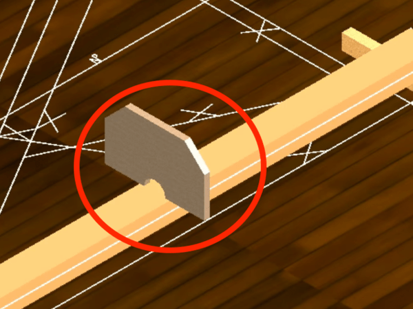

Je vous joins une photo ou l'on voit un gabarit ou un outil dont je ne comprend pas comment s'en servir et à quoi il sert aussi. Pourriez-vous m'aider? Merci

C'est un niveau de devers, ça sert à reporter des angles depuis l'épure sur le niveau puis mettre la pièce à devers selon cet angle pour piquer ses assemblages avec une autre pièce.
C'est nécessaire quand on travaille avec des bois non corroyés, comme l'image vient du blog de Michel Verdon vous pouvez regarder cet article : apprendrelacha...e-jaugeage.html
