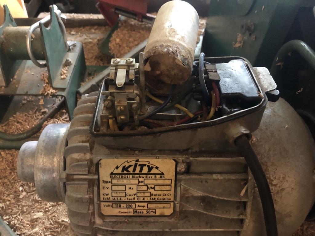

Je dois changer le condensateur d’un combiné kity et je ne trouve pas la même référence.. par quel équivalent pourrais-je le remplacer?
Merci !

J’ai acheté le mien sur le site condensateur.net lorsque j’ai eu le même problème sur ma kity.
J’avais trouvé un modèle : Condensateur permanent 25 µF 450V CABLE
Pour 20 euros
Ogib

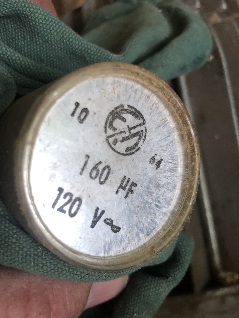

Prendre un condensateur de même capacité. Ici 160uF.
Banban
faut aussi bien voir la différence entre condo de démarrage et condo continu...

Merci ogib !
