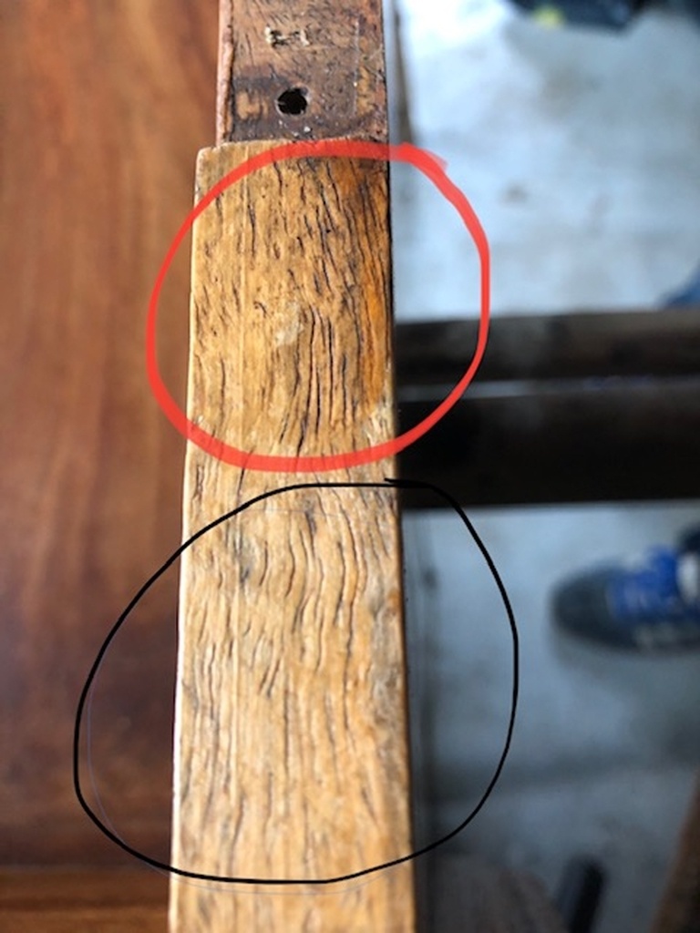

J'ai donc pris le gel vert surpuissant des Frères Nordin et je pense que j'attaque enfin le Fondur avec (cf photo avec le marquage rouge et noir ou l'on voit une différence de teinte)
Je souhaite repartir d'une base neutre pour la vernir en mat translucide en base aqueuse (le fondur lui était solvanté..)

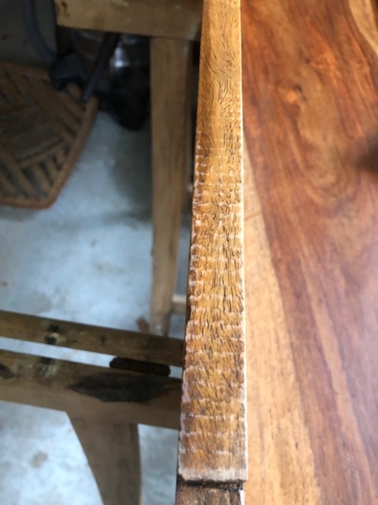

Autre chose : j'ai voulu passer un papier de verre au grain 500 sur une petite partie pour essayer de voir la résultat et ça abime plus qu'autre chose (ça casse complément le veinage et laisse des traces d'usures : Cf photo) ou alors c'est le fondur que j'ai attaqué seulement...
Il y a des bois qui n'aime pas le ponçage sinon ?
Je pense qu'il faut déjà que je décire tout à nouveau avec le gel vert pour retirer le fondur.

500 c'est largement trop pour du bois surtout si tu as en vue une finition mat.
Si le 500 laisse autant de traces ce n'est pas le bois que tu es en train de poncer. Le mieux à faire est de tout poncer a blanc pour récupérer une couche de bois propre.

Oui c'était le fondur que je rayais... J'ai tout retiré au décireur + laine d'acier 0, avec un rinçage à l'alcool fin à vernir, le bois est totalement brut.
oublie les poudres de perlimpimpin pour retirer du fondur : racloir ou papier de verre sinon rien. Et pour le papier de verre commence par un grain 120 pour monter plus fin ensuite (pas la peine d'aller au delà du 240 si tu fais une finition mat, c'est du bois pas de la carosserie)

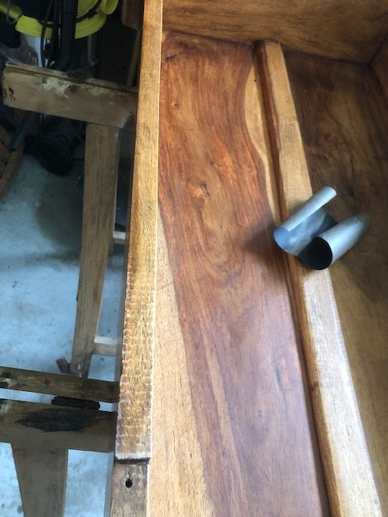

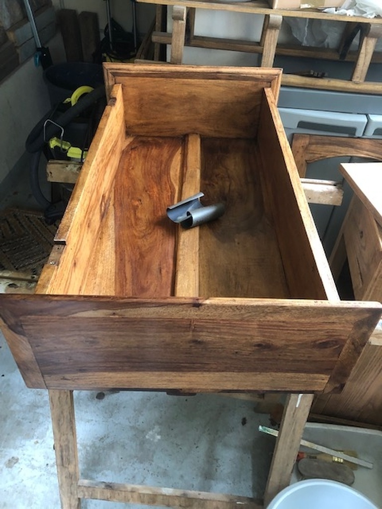

Je viens de le faire avec ce gel et c'est tout nettoyé, je vous posterai les photos.. Tout s'est bien passé.
