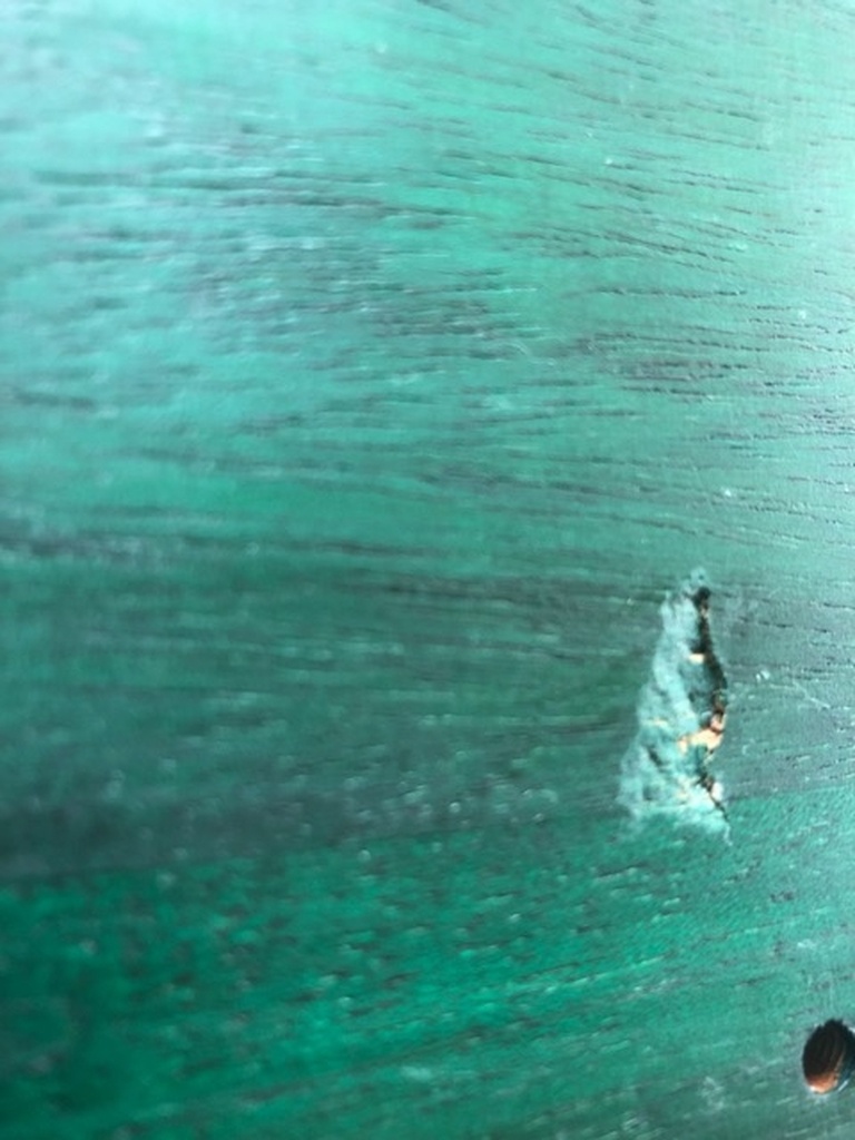

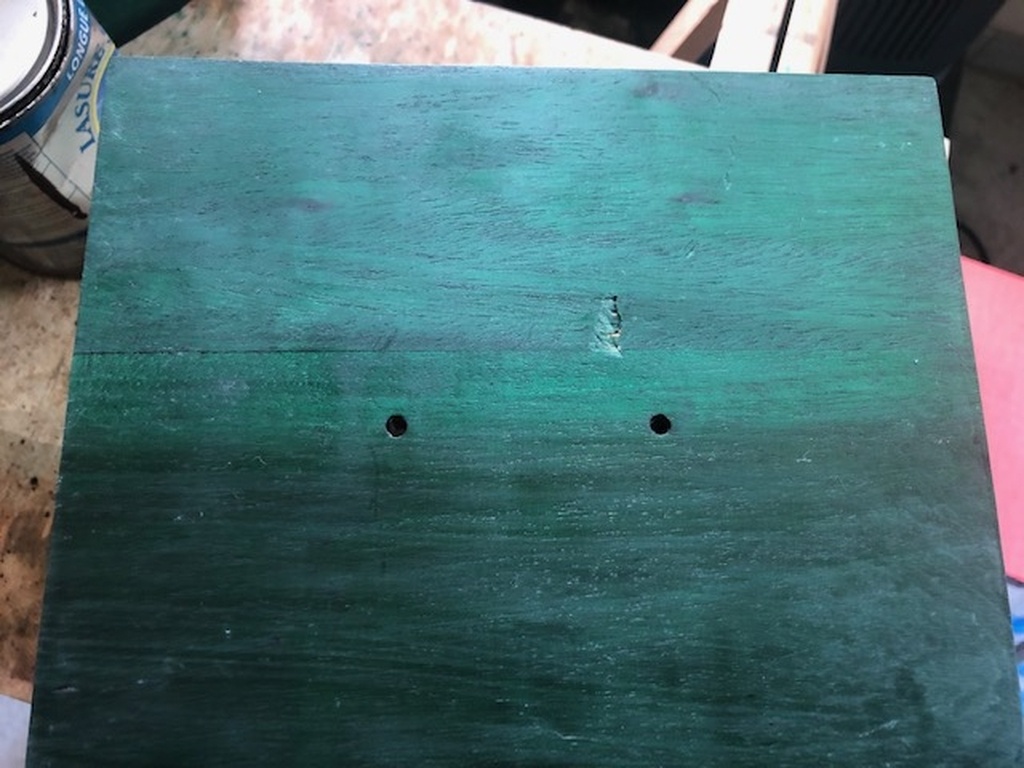

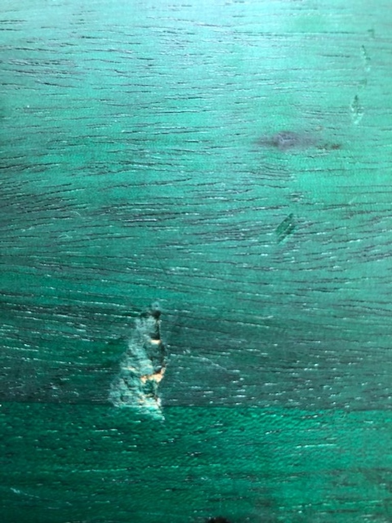

Je suis en train de restaurer un meuble en acajou et je viens d'endommager un tiroir après teinture et une première couche de fondur, j'ai une petite partie enfoncée sur la façade.
Quelle méthode pour rattraper ce genre de dégât ? Un rebouche trou qui prend la teinture ? Ponçage et ensuite passage de plusieurs couches de fondur sur toute la façade + finition...

Clairement, avec les photos, on voit que les fibres sont déchirées. Le fer à repasser ne suffirait pas ...
Sans voir difficile de répondre
quelle est l'importance du trou
sinon comme solution je pense à de la cire dure ou de la gomme laque; l'un comme l'autre se trouve dans une multitude de coloris.
En plus c'est facile d'application
